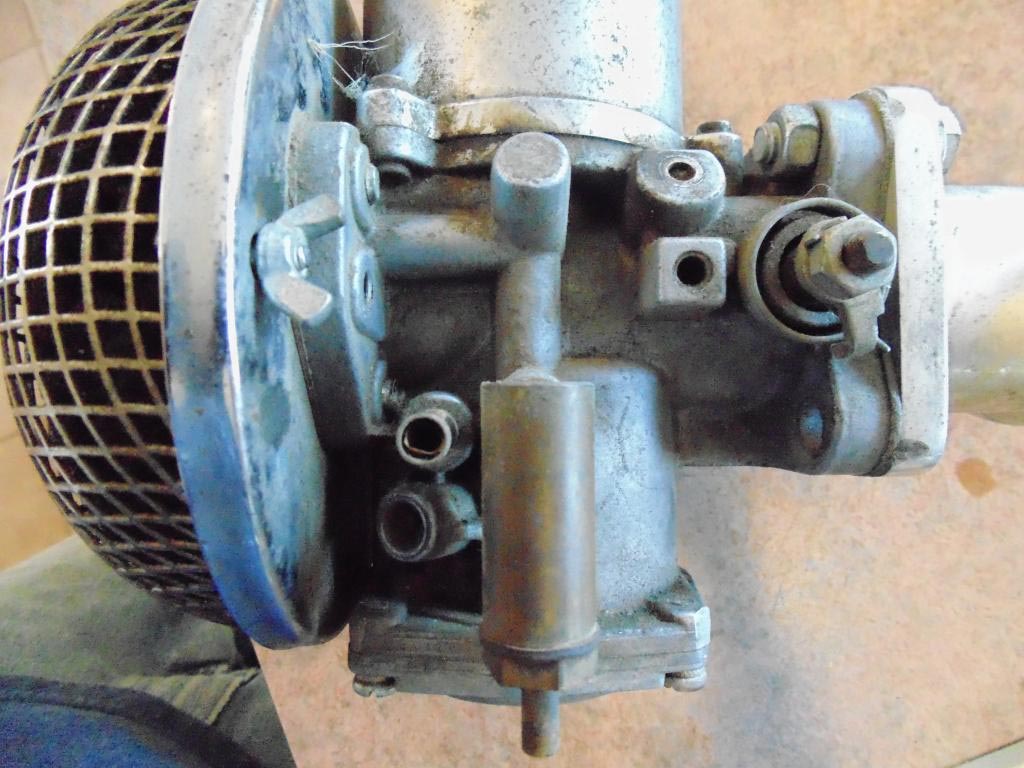

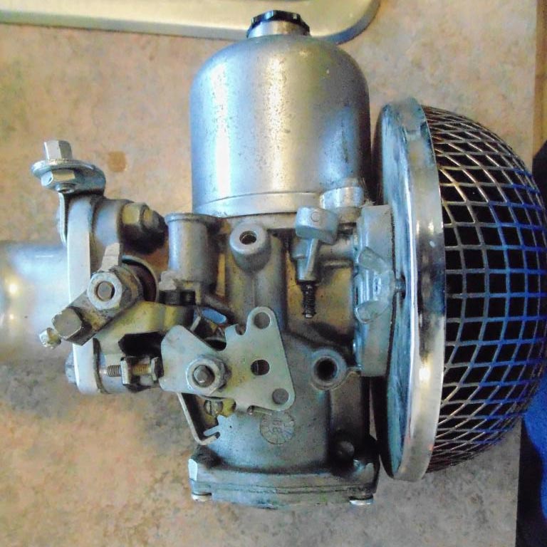

Re: SU Standgasphänomen
Hi Maruski,
stell doch bitte ein Foto von dem Vergaser hier ein. Dieser hat sicherlich eine separate Schwimmerkammer ? Hat er auch die Tickler-Pumpe ? Ich würde auch auf Nebenluft durch eine ausgeschlagene Drosselklappenwelle tippen.
Das von Dir Beschriebene macht der SU eigentlich recht gern, wenn er kalt im Leerlauf schon etwas zu fett läuft.
Im Kalten "zieht" der Winkel den Düsenstock etwas runter ... im Warmen halt nach oben.
Da m.E. der Eliminator I, genau wie der IIer, eine Mischung aus SU HIF44 und HIF6 ist, passt auch die u.a. Explosionszeichung:
http://www.riveraprimoinc.com/html/su-5.php
Teilnr. 40 (etwas runterscrollen)
Das Teil, welches das Gemisch je nach Temperatur beeinflusst, ist der kleine Bimetall-Winkel, der den Düsenstock hält.maruski hat geschrieben:Und vor allem verstehe ich den Gig nicht.
In dem Simpelding ist mir kein Bauteil ersichtlich, dass so tun will.
Viele Grüsse aus dem Norden
