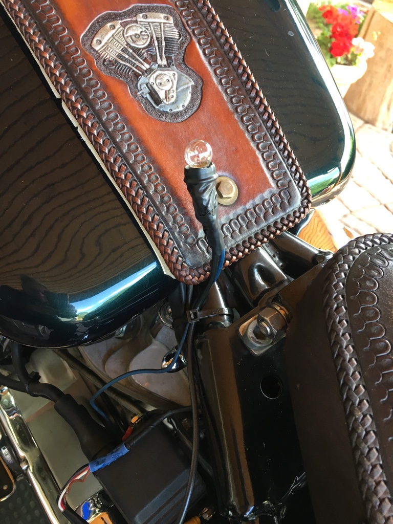

Beiträge: 4197
Re: Zündaussetzer Shovel mit Crane H4
ich würde erstmal noch eine Glühbirne am Mittelkontakt der Zündspule (wenn da das rote Kabel der Crane angeschlossen ist), den Anderen Anschluss an Masse.
Die sollte bei Zündung an leuchten. Sollte sie beim Eintreten der Aussetzer ausgehen, ist der Fehler in der Verkabelung vom Zündschloss zur Spule UND aller weiteren dort angeschlossenen Verbraucher.
Alternativ kann man auch mit einem Notkabel Strom vom Batterieplus auf den mittleren Kontakt der Spüle geben, dabei nur den roten Draht der Crane dranlassen, alles andere abklemmen.
Das Ganze aber mit Schalter/ fliegender Sicherung weil sonst Dauerstrombelastung - keine Ahnung ob das gut ist.

Kurze Zwischeninfo, also Problem besteht weiterhin, trotz kompletten Austausch der Kabel von der Crane. Hatte auch gleich den Vorschlag von Lutz umgesetzt und ne Birne zwischen Zündspule ( rotes Kabel Mitte ) und Masse gemacht. Sie blieb auch wärend der Aussetzer und nach total abkacken an. Danke Maruski, Massekabel ist soweit io! Werde mich nun an den Wechsel der Crane machen, habe noch eine gute , gebrauchte liegen. Na mal sehen.....
Marco :roll:
Bild IMG_1407.JPG (324 KB)
