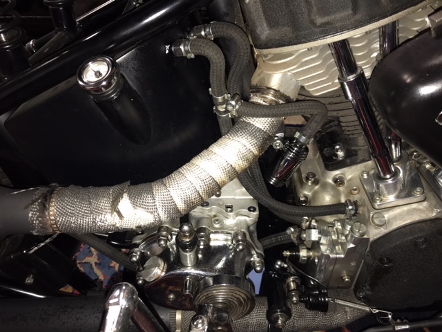

Hier noch ein Foto, wie bzw. wo ich den Breather eingebaut habe:
img_3914.jpgViele Grüße

hi, ich würde das Breather Dings weglassen, muss ohne gehen oder irgendwas stimmt nicht. Dann heißt es Ursache finden, nicht Fehler umgehen.
Habe bisher leider keine Vorstellung davon, was außer zu hoher Ölstand oder nicht funktionierende Motorentlüftung plötzlich durchblasende Dichtungen und Überdruck im Öltank bewirken könnte.
Ölpumpe fördert retour? - Am original Tank sind die Leitungen umgekehrt als bei Dir angeschlossen. Entlüftungsleitung innen, Retourleitung außen. Egal, denke ich. Jedenfalls sollte das Öl konstant zurückfließen. In etwa vergleichbar mit einem 1/3 geöffneten Wasserhahn im Waschbecken. Schwer zu beschreiben..... es rinnt halt ein Ölstrahl mit geringem Druck retour....
P.S.: Außerdem sehe ich am Foto Deine Zuleitung nicht. Geht Die unten in die Pumpe?

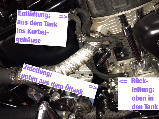

So habe ich meine Schläuche angeschlossen:
img_3918.jpgSo schön das Bike auch ist, so nervig kann es auch sein.

Dein Foto:
Was ist das für ein Chrom-Batzen der aus dem T-Stück abgezweigt angeschlossen ist und was ist auf der anderen Seite verdrahtet?
Doch nicht etwa die Kurbelgehäuseentlüftung?
