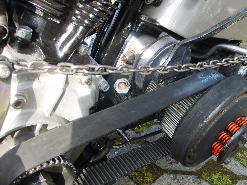

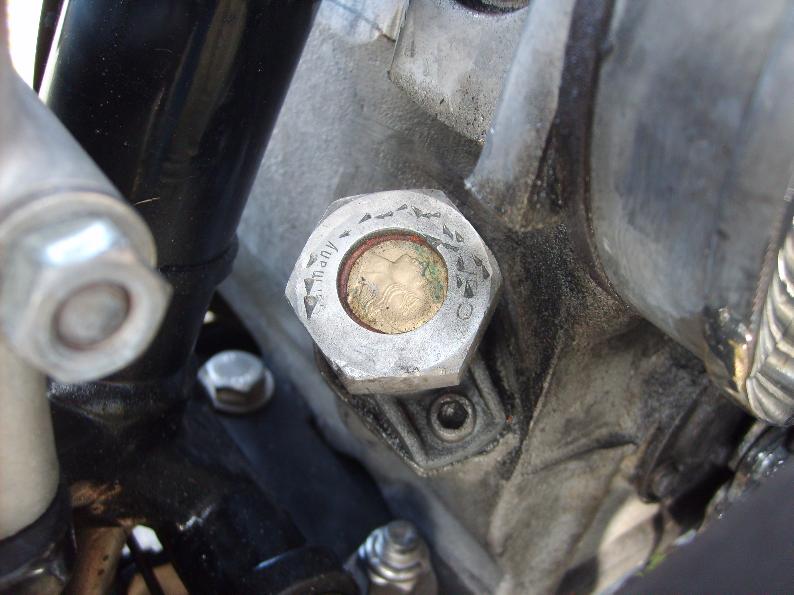

bin zwar nicht otter, aber hier ´nen bild:
Bild SD530267.JPG (93 KB)
Bild SD530268.JPG (59 KB)
ich habe die tachowelle ausgebaut und ´ne euromüntze als stopfen genommen, damit kein dreck reinfliegt.

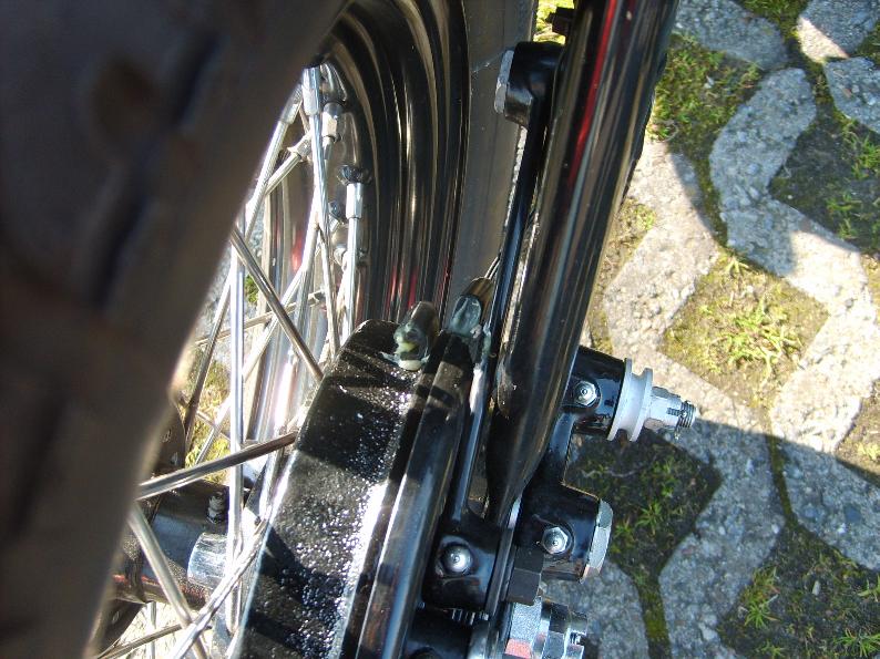

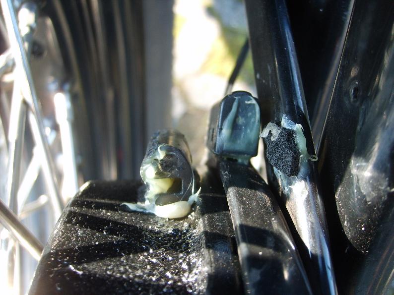

ich hab´s einfach so gemacht:
Bild SD530277.JPG (93 KB)
Bild SD530276.JPG (69 KB)
den sensor auf die ankerplatte der trommelbremse geklebt und den magneten (abteilung extra stark) auf die, sich drehende, trommel. als kleber einen 2-komponenten-kleber verwendet.
vorher hatte ich versucht den sensor auf den bremsanker zu kleben (sieht man an den kleberesten), geht aber nicht, da die bewegung zu groß war und das teil abgeschert hat.

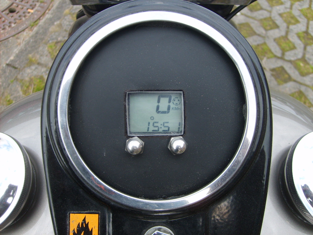

Re: tacho verbauen
1. den stärkern magneten habe ich auch verbaut. bekommste beim gut sortierten zweiradhändler (kenne da zufällig einen :wink: ).
2. die kabellosen computer können evtl. das störsignal der zündung nicht verarbeiten und sind somit ungeeignet. die mit kabel sind in dem fall besser.

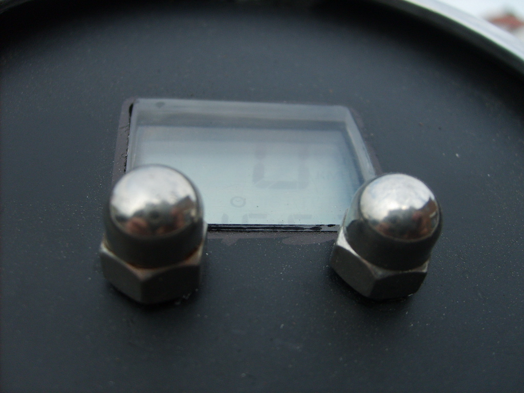

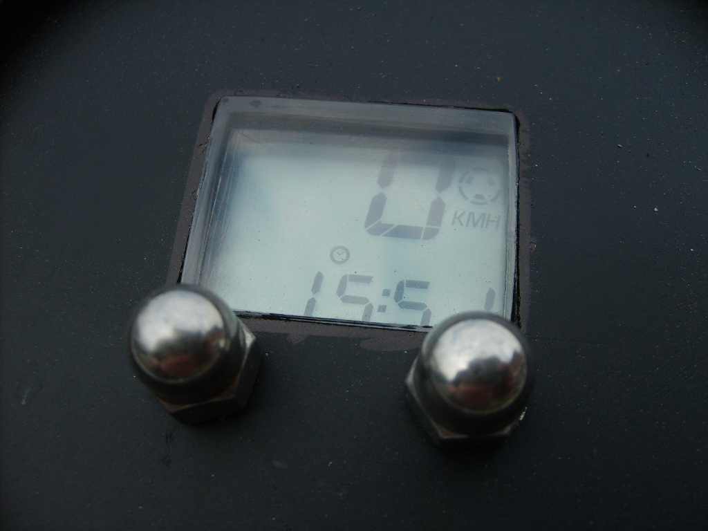

3. ich habe den computer einfach hinter eine aluplatte geklebt und die beleuchtung oben drüber gebaut. das licht scheint jetzt zwischen computer und aluplatte durch, direkt auf´s display. da ich auf dieses loch keinen bock hatte, habe ich darüber einfach ein stück plexiglas gedrückt.
hier mal ´nen bild:
Bild SD530286.JPG (298 KB)
Bild SD530287.JPG (306 KB)
Bild SD530288.JPG (297 KB)
die hutmuttern sind übrigens die knöpfe um den compter zu bedienen.
