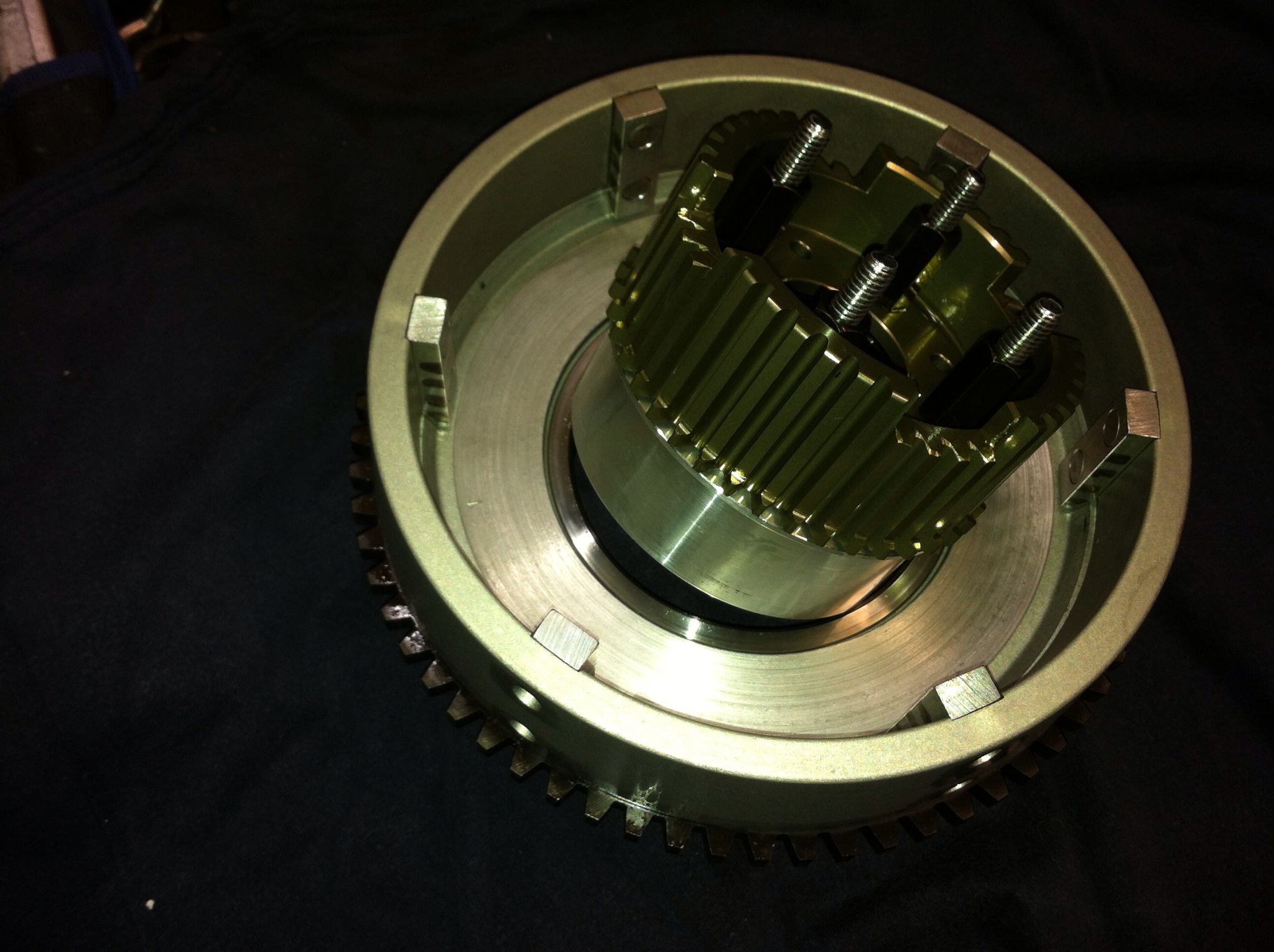

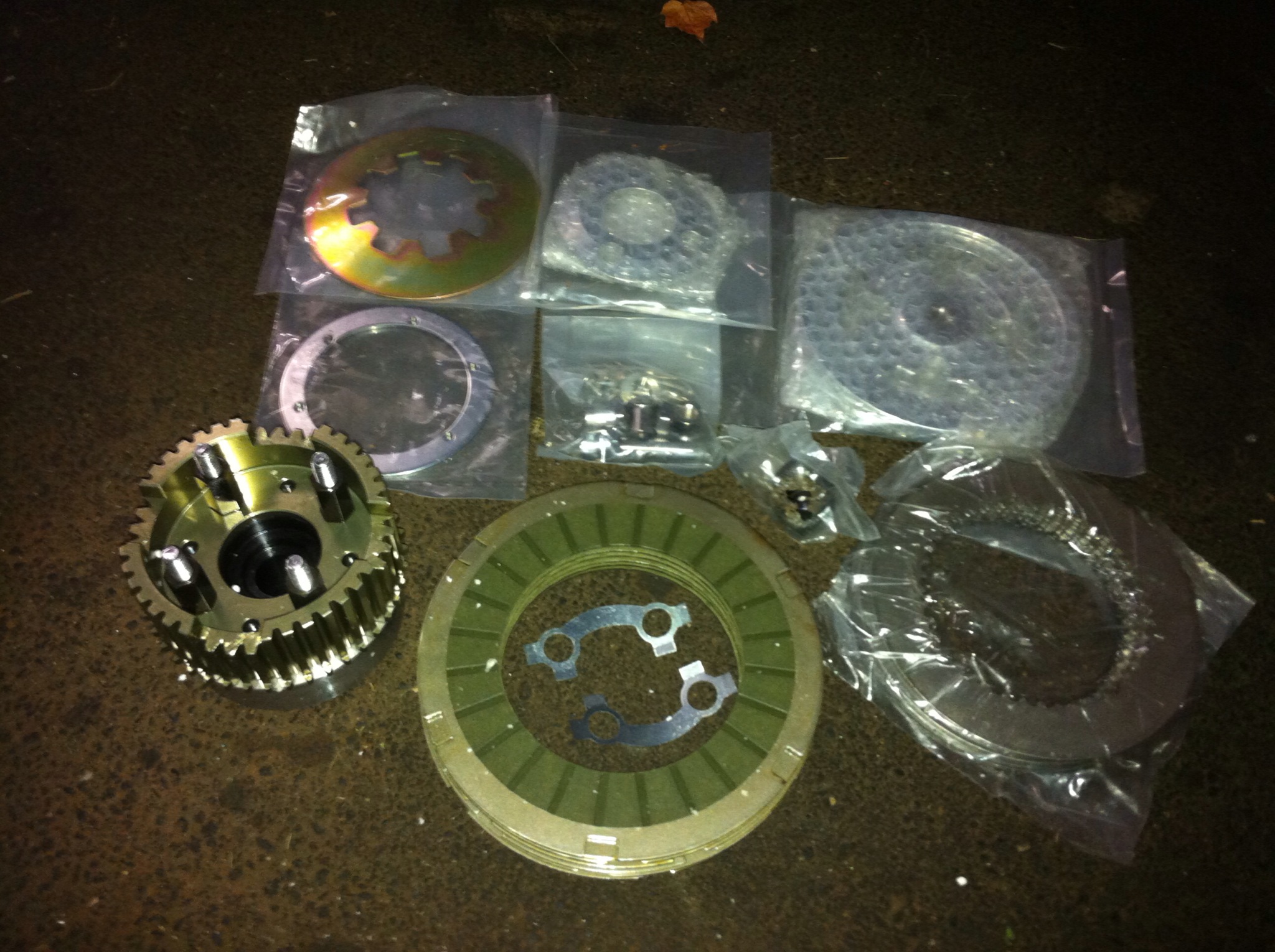

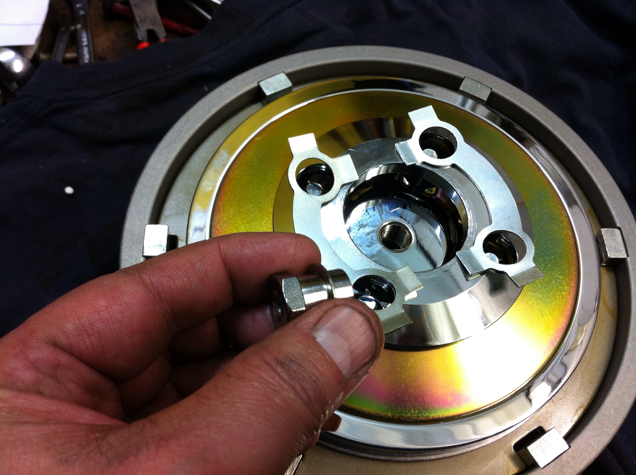

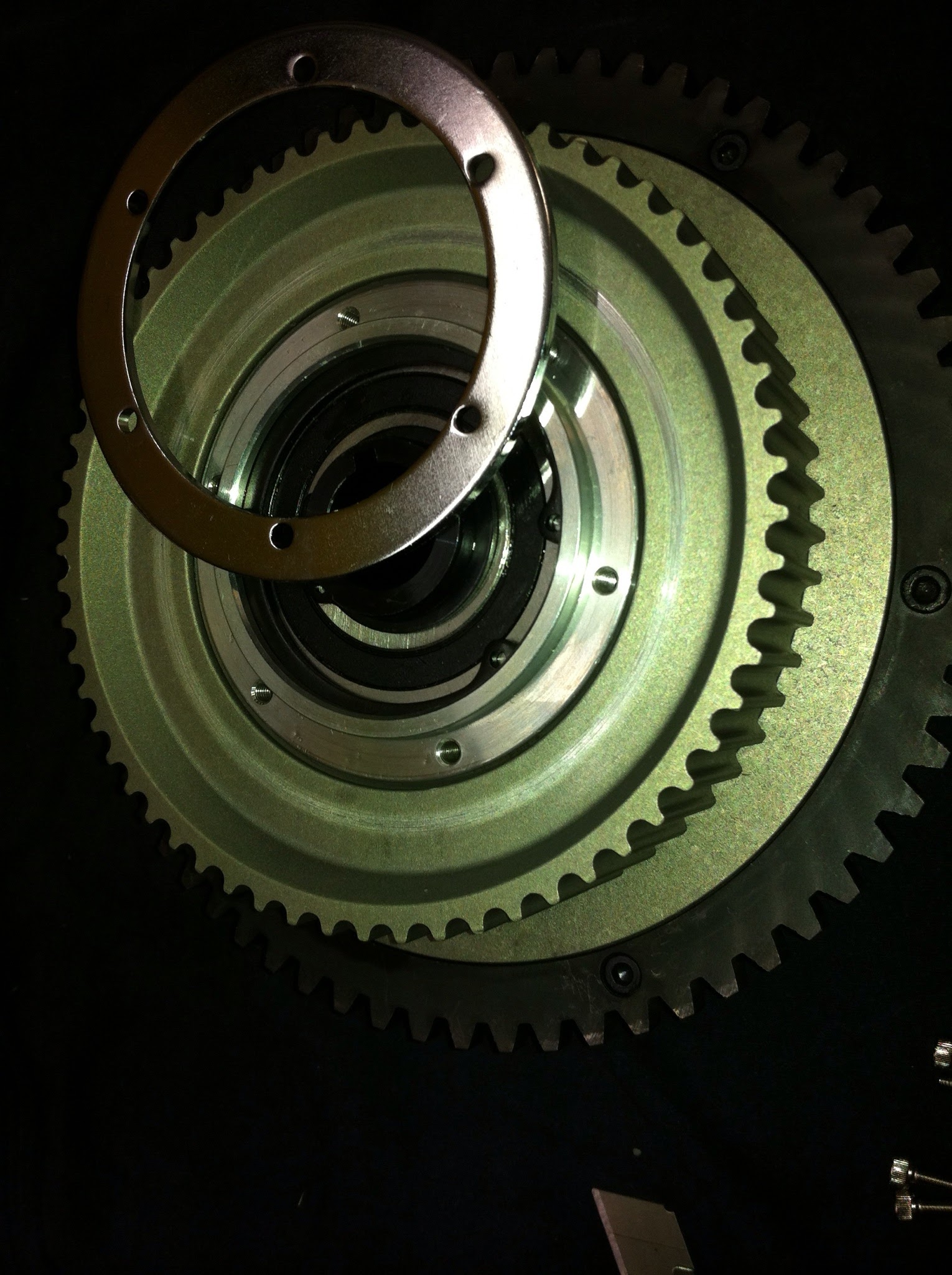

Hier noch ein paar Bilder von der Kupplung im Neuzustand. Nach einem Jahr war sie hin.

Wieso war sie hin? Auf den Fotos sehe ich Abnutzungsspuren an den Gleitsteinen im Kupplungskorb, aber das ist doch normal.

Die Fotos sind vom Einbau, Der Korb ist gebraucht gewesen.
Wie gesagt, das Lager war vollkommen hinüber und die Führung der Reibscheiben an den Gleitsteinen fast 3 mm ausgeschlagen. Ich habe kein PS-Monster, war ein 1340'er mit H-Nocke.
Leider hab ich keine Bilder vom "Danach"-Zustand gemacht.
