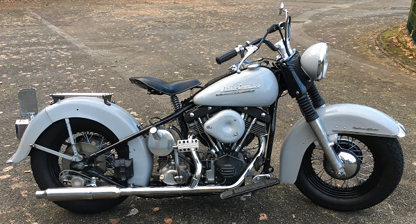

kürzlich hatte ich mich ja schon mal ansatzweise vorgestellt, jetzt nochmal etwas detaillierter. Getauft wurde ich auf den Namen Christoph und bin jetzt 45 Jahre alt. Aus dem Süden vor 15 Jahren in den Norden gezogen und dabei dann festgestellt, dass so ne Ducati nicht das perfekte Bike ist um übern Deich zu rollen. Die wilden Zeiten sind mittlerweile eh vorbei und ich lasse es lieber etwas gemütlicher angehen. Die Ducati wurde dann gegen eine R50 Baujahr 55 mit Beiwagen für die Kinder eingetauscht, aber ich bin damit immer häufiger solo unterwegs. Jetzt hatte ich keine Lust mehr auf das An- und Abschrauben des Beiwagens und als sich kürzlich die Wege einer alten Harley und mir kreuzten, war es geschehen. Ein bisschen mehr Hubraum kann nicht schaden dachte ich mir :D .
Erst sollte es ein Bobber werden, tief, Springergabel und mit dumpfem Sound.
Mittlerweile finde ich sie so wie sie ist, fast schöner. Nur die Abgasanlage geht mal gar nicht. Spiele mit dem Gedanken einer 2-1 Anlage, großer Dämpfer mit viele Volumen für einen tiefen Klang. Der Dämpfer sollte möglichst ein Absorptionsdämpfer / Durchgangsdämpfer sein. Nur finde ich in den einschlägigen Katalogen keine Informationen dazu, wie die Tüten aufgebaut sind? Kann mir da jemand etwas empfehlen?

Schöne Shovel hast Du da, würde ich auch so lassen!
Die Zubehördämpfer sind meistens nicht so raffiniert aufgebaut. Es sind fast immer Absorbtionsdämpfer mit mehr oder weniger Dämpfung. Oft unter Verwendung von Glaswolle, die dann früher oder später den gleichen Weg geht, wie die Abgase, nämlich nach draußen.
Bei den einschlägigen Händlern gibt es den "Rocket Fishtail", der dem Originaldämpfer von 1961 - 1966 entspricht. Das wäre meine Wahl. Soll auch nicht zu laut sein...

echt ein schönes Moped - viel Spaß damit!
Bei der 2in1 Krümmeranlage für Shovelmotoren musst Du aufpassen, die gibt es für mit und ohne Kicker. Die "für ohne" würde bei Dir nicht passen!

Das der coolste Ofen, seit langem. meine Meinung.
Wat willste da am Auspuff verändern,der is doch perfekt.
Probier einfach andere Dämpfer...

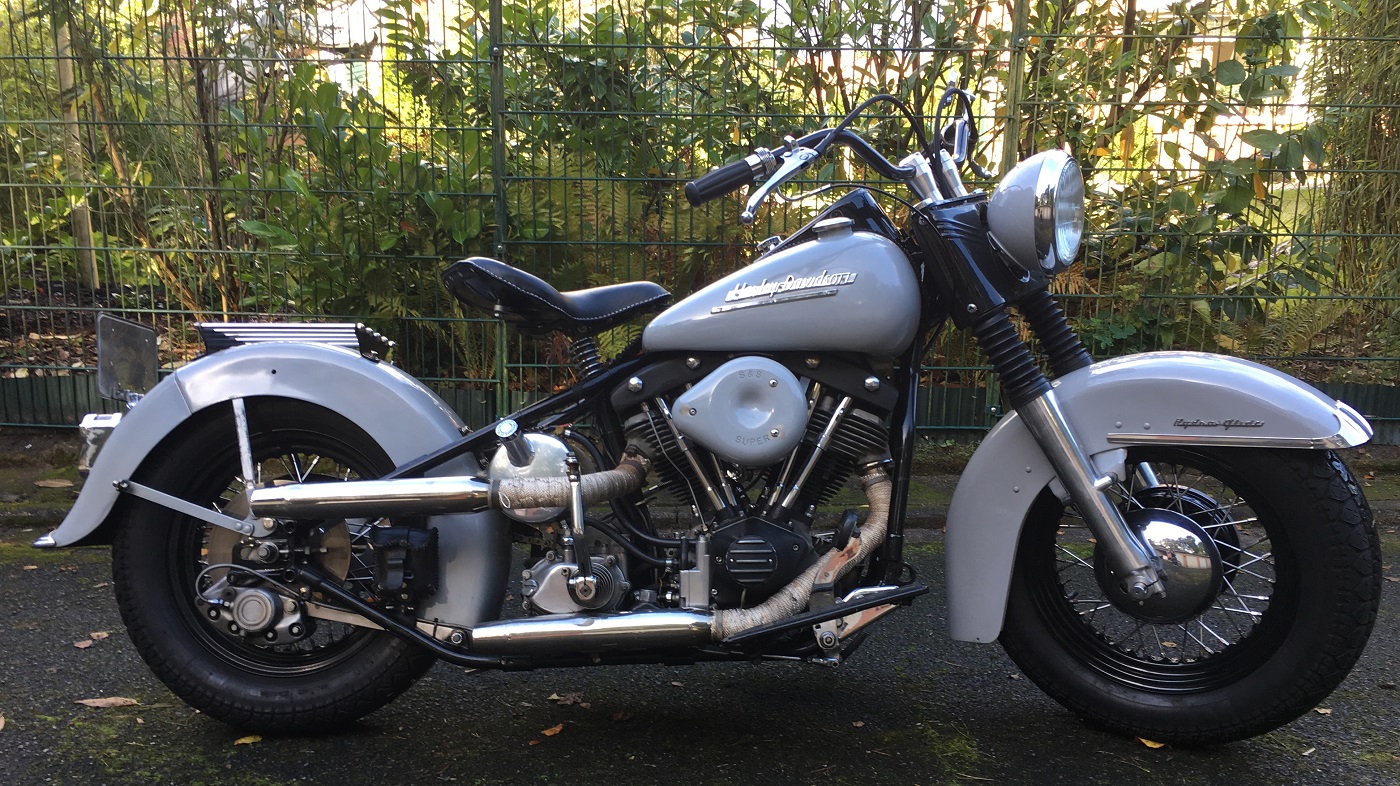

Den hab ich neulich beim Meister gekauft: Relativ dumpf und leise.Hat ein Rohr mit Löchern innen drinne und ein gelochtes, schräg eingeheftetes Prallblech.Würd mal so schätzen etwas über 90dB. Motor läuft super damit.Untenrum etwas "stabiler". Bei hohen Drehzahlen fehlt , mein ich, etwas Foffo. Für etwas kernigeren Sound kann man das Blech etwas zur Seite biegen.
https://www.kraftradteile.com/Cigar-Sty ... -verchromt
Mit dem 2-1 Krümmer von der selben Seite kickertauglich.

Jep, die selbige Konfiguration habe ich auch, den 2-1 Krümmer und die Zigarre und wir haben beide beim gleichen Dealer gekauft :D
Einziger Unterschied, meine Zigarre liegt noch im Keller und ist aktuell nicht am Mopped. Der Banana Bremssattel macht sich etwas zu dick, da ist kein platz für ein 3 1/4 Topf.
Hab für den Herrn vom Dampfkesselüberwachungsverein eine Cherry Bomb bzw. so ein Glasspack ran gemacht. Hat einen komplett freien Durchlass, reiner Absorbtionsdämpfer. Ist dafür noch dazu erstaunlich leise. Nachteil: Typischer VW Käfersound.
Ne Ducati mit offenen Termignonis klingt viel dumpfer und satt und ist im Prinzip der gleiche Dämpfer.
