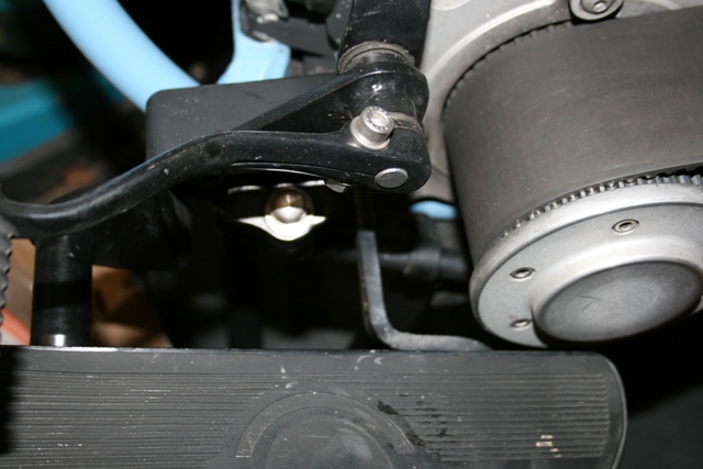

Hier mal ein Bild:
Die komplette Trittbrettanlage ( Halterungen ) habe ich selbst gebaut.

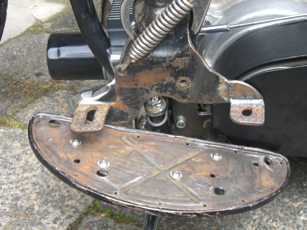

Zur Vollständigkeit anbei noch ein Foto von meiner Lösung:
Bild trittbrett020links.JPG (660 KB)
[/img]
Wie Du siehst, sind beide Halteschienen nach innen versetzt, dadurch sitzt das Trittbrett etwas weiter vorne und im hinteren Bereich kommt mir mein 3-Zoll-Belt nicht in die Quere - gleichzeitig baut das Ganze auch nicht zu weit nach außen.
Viel Erfolg, Gruß Philipp

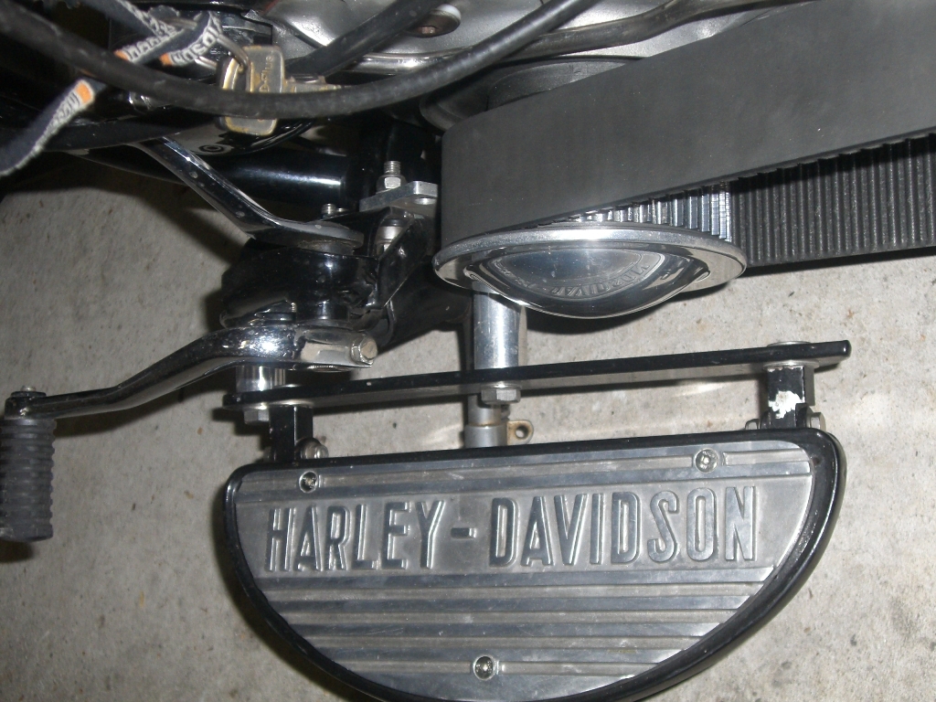

Als kleiner Nachtrag hier noch ein Foto, wie ein Freund das gelöst hat:
Bild trittbrett_01_links.JPG (642 KB)
Gruß Philipp

Ja, so geht es auch. Kann man auch unterm Trittbrett verschwinden lassen.
