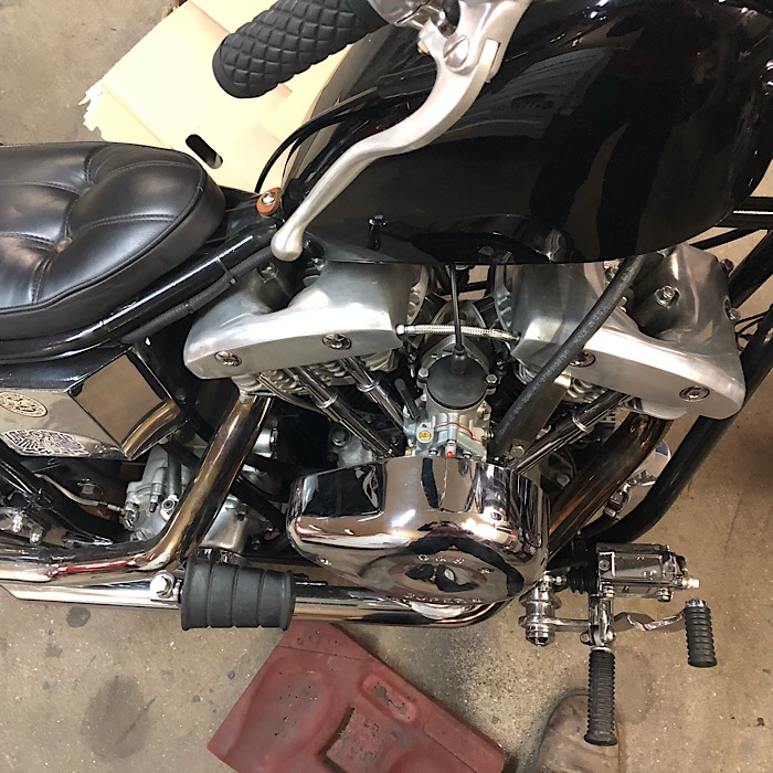

Habe einen Dellorto phm an meinem Shovel.

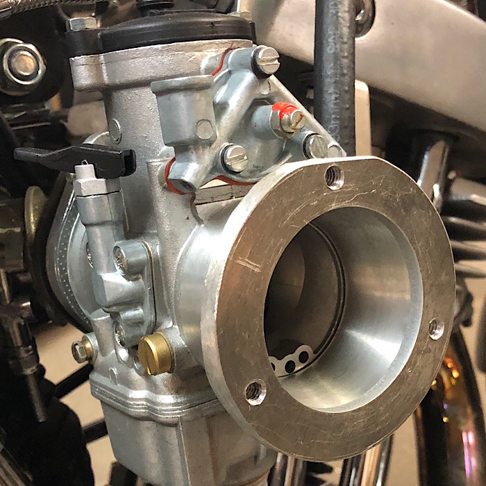

Hab jetzt einen Adapter gebaut um S&S luffis montieren zu können allerdings steht der Teardrop jetzt 5cm weiter raus.
Kennt jemand ne schöne Alternative ?

sach nich dir ist beim Drehen des Adapters nicht bewußt gewesen, dass der LuFi weiter rauskommt? :roll:
Entweder den Gewindeteil kürzen oder 2-teilig:
Gewindehülse (damit Du an der Beschleuniggerpumpe vorbei kommst) mit aufschraubbaren Flansch für Lufiadaptionen.

Doch war mir schon klar das das mit dem Teardrop weiter rauskommt, deswegen suche ich ja eine Alternative :wink:
Was meinst du mit Zweiteilig? :D

Mein Adapter sieht ziemlich genauso aus. Allerdings habe ich den auch für den runden OEM gedacht - da ist die Grundplatte ja abgesetzt.
Bei ausschließlicher Verwendung der glatten S&S Grundplatte/Filter brauchst ja nur abdrehen und das Gewinde neu schneiden.

Näher zusammen geht nich wegen der Beschleunigerpumpe, die will ich gerne behalten.
Bräuchte was gekröpftes iwie 8)

Wenn Du die Pumpe erhalten willst, kannst du die Luftfilterplatte an der Stelle der Pumpe ausfräsen und ggf. auch den Luftfiltereinsatz an der Stelle etwas ausschneiden. Dann kommst du deutlich weiter an den Vergaser ran.

Bei W&W gibt`S nen schmalen Teardrop mit Grundplatte-da kannst Du noch 2-3cm einsparen.

Jau den hab ich schon gesehen, hab jetzt erstmal nen kleinen „hotrod “ Filter inne Staaten bestellt. Mal sehen ob ich den etwas umgefriemelt kriege,
Danke für die Tipps schonmal

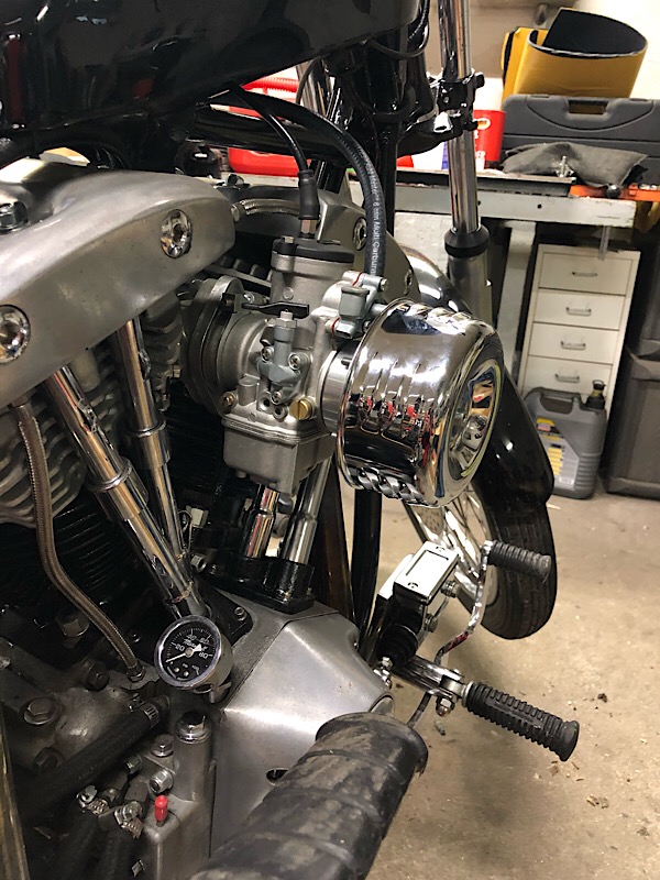

So wollte nur mal flux das fertige Ergebnis zeigen,
Steht zwar weiter raus als nen s und s aber wenn die dafür besser läuft und anspringt ist es mir das Wert :D

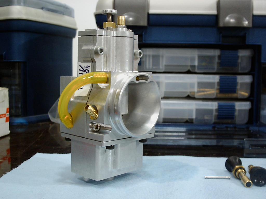

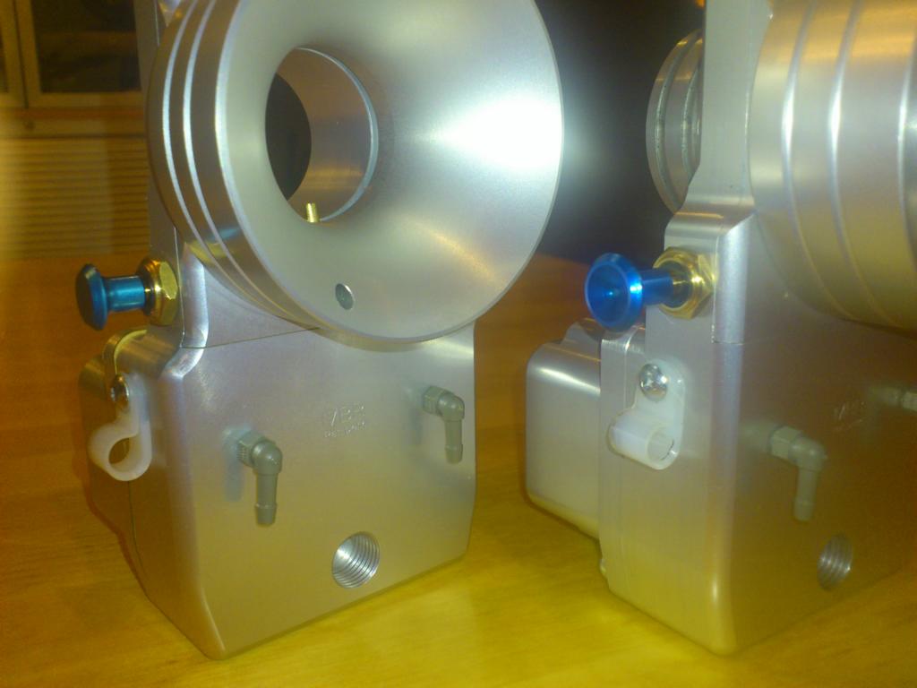

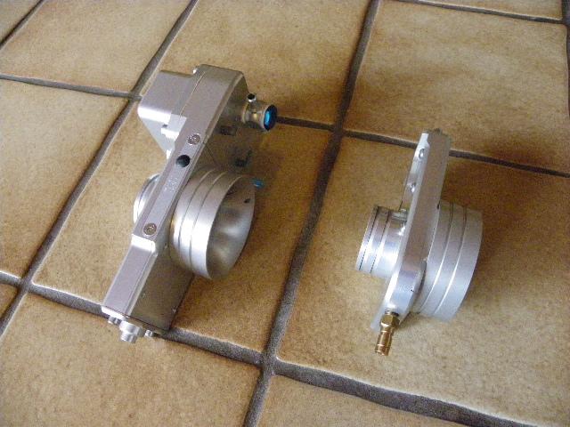

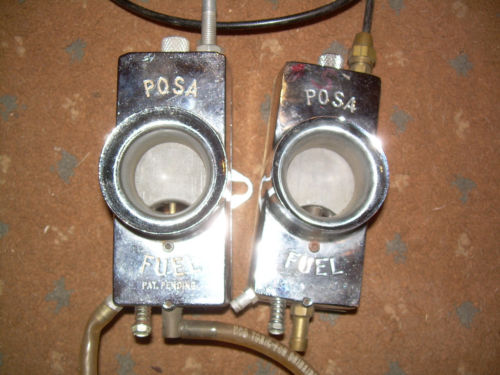

... und da wären noch ein paar weniger bekannte Alternativen aus dem Bahnsport. Sehr teuer, sehr flach aber sicherlich auch sehr ruppige Gesellen.
Unter Umständen ohne Komfort weil ohne Leerlauf, z.T. "volldigital" ohne Schwimmerkammer usw. aber . . . sehr sehr flach 8)
Bild Flach1.JPG (70 KB)Bild Flach2.JPG (60 KB)Bild Digitalvergaser.jpg (42 KB)Bild Krawallvergaser.JPG (80 KB)

Das sind ja interessante modelle :D
Aber reichlich unpraktisch glaube, aber bleibt immer Spannend die Vergaserfrage 8)
