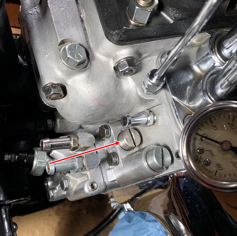

gibt es für diese Schraube an der Ölpumpe ein bestimmtes Werkzeug?
Mit dem Schraubendreher komm ich zwar ran aber kriege das Teil nicht los.
Will auch nicht drauf rumkloppen.

es gibt ein spezielles Werkzeug...
zylindrisches Teil mit Querstift/ -flach was genau in den Schlitz paßt
Oder einen großen Schraubendreher parallel in den Schlitz passend schleifen und, wenn Du die nicht selBär reingerdreht hast, mit Wärme lösen.
Event. ist Schraubensicherung dran...

moin.... und nach dem lösen der schrauben sofort gegen welche mit innensechskant austauschen ;)

Thorsten D. hat geschrieben:moin.... und nach dem lösen der schrauben sofort gegen welche mit innensechskant austauschen ;)
Okay und vielleicht liest der Gerry ja mit und kann mir gleich "beide" Schlitzschrauben gegen Innensechskant besorgen. :wink:
Torsten
..aba da bleibt das Wasser bei Regen drin stehen und gammelt...
und die sind verchromt...muss als auch passen

holzlenker hat geschrieben: ..aba da bleibt das Wasser bei Regen drin stehen und gammelt...
Und rostet, hätte da noch welche rumliegen :wink:
Was das Werkzeug betrifft, muß man nix kaufen, wie bereits erwähnt nur schleifen können. Da reicht ne Flex (Winkelschleifer).

....da habt ihr auch wieder Recht. Chrom passt nicht. Hab noch ein "alten" Schraubenzieher aus Vati`s Kiste gefunden und zurecht geschliffen. Konnte da auch ein Ringschlüssel ansetzen und hat geklappt. :wink:
