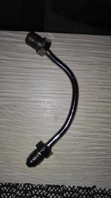

Des weiteren ist mir das beigefügte Banjo kaputt gegangen. Wo finde ich im Netzt ein Esatz?
Bild Leitungsbanjo.jpg (93 KB)

da solltest mal bei gerry anfragen, der kann das sicher besorgen
sollte AN3 x 3/8-24 IF (inverted flare) sein, beides male
das AN3 ist die konische seite, das IF solltest du auf der leitung verschieben können ?

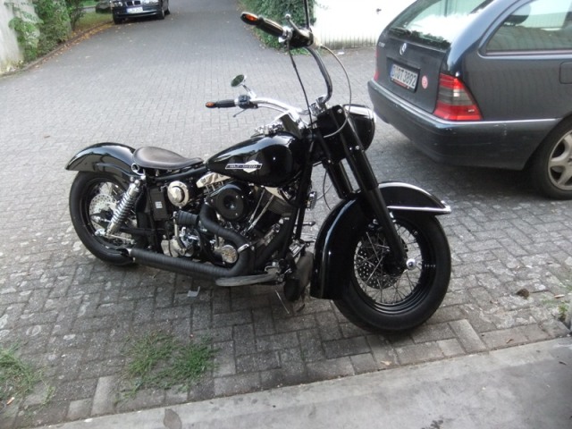

Hier mal ein Pic wie es momentan aussieht.
Bild Komplett1.JPG (103 KB)

Im Prinzip kannst du mit den passenden Hülsen für die Stossdämpferaufnahme jeden Harley Stossdämpfer an deine Shovel bauen. Ich hab bei mir z.B. PS 444 drangeschraubt, die waren vorher in ner V-Rod verbaut. Passende Hülsen hatte ich zufällig in meiner Grabbelkiste.
