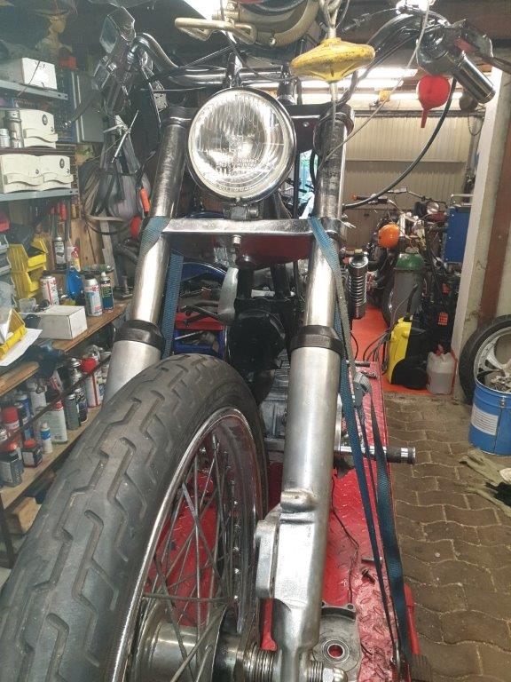

ich hätte mal eine Frage zu den auf den Fotos befindlichen Gabelbrücken .
Hat jemand ne Ahnung von wem die sein könnten ?
Alu verchromt , 6 ° Rake .
Gruß Sven

Hallo Sven,
was steht denn in den Fahrzeugpapieren? Irgendwas mit R1098?
Ich tippe auf selbstgebaut.

Moin Dieter ,
danke für die Antwort .
Habe die bei Kleinanzeigen gekauft in der Hoffnung das es alte Stocker-Brücken sind , ohne Papiere .
Selbstgebaut glaube ich nicht , sehen bis auf die Stempelung professionell aus .
Mal sehen ist ja Zeit , der Winter kommt ja erst . :)
Gruß Sven

Sieht nach ner alten RST Gabelbrücken aus.
Kann mal ins Teile Gutachten schauen ob die Nummer aufgeführt ist.
Gib mal Breite (von Mitte Gabelholm zum Anderen) und Dicke an.
Zufällig 250mm breit
30mm dick? 6 Grad Rake
Ist das Teil (Bezeichnung weiss ich nicht) was durch den Rahmen (Lager) gesteckt wird, unten mit ner Schraube von hinten gesichert?

Ich hatte eine "Alte" RST Gabelbrücke mit 6° Rake. Da waren aber bei mir vorne Einfräsungen drin.
Da ich ebenfalls keine Papiere hatte, habe ich RST kontaktiert, die waren sehr nett und ich bekam ein Gutachen.
Auch waren bei mir die Anschläge an einer anderen Position, weiter vorne irgendwie.
@ Sven Wenn ich noch Bilder finde sende ich sie dir mal. Dann kannst du mal vergleichen.

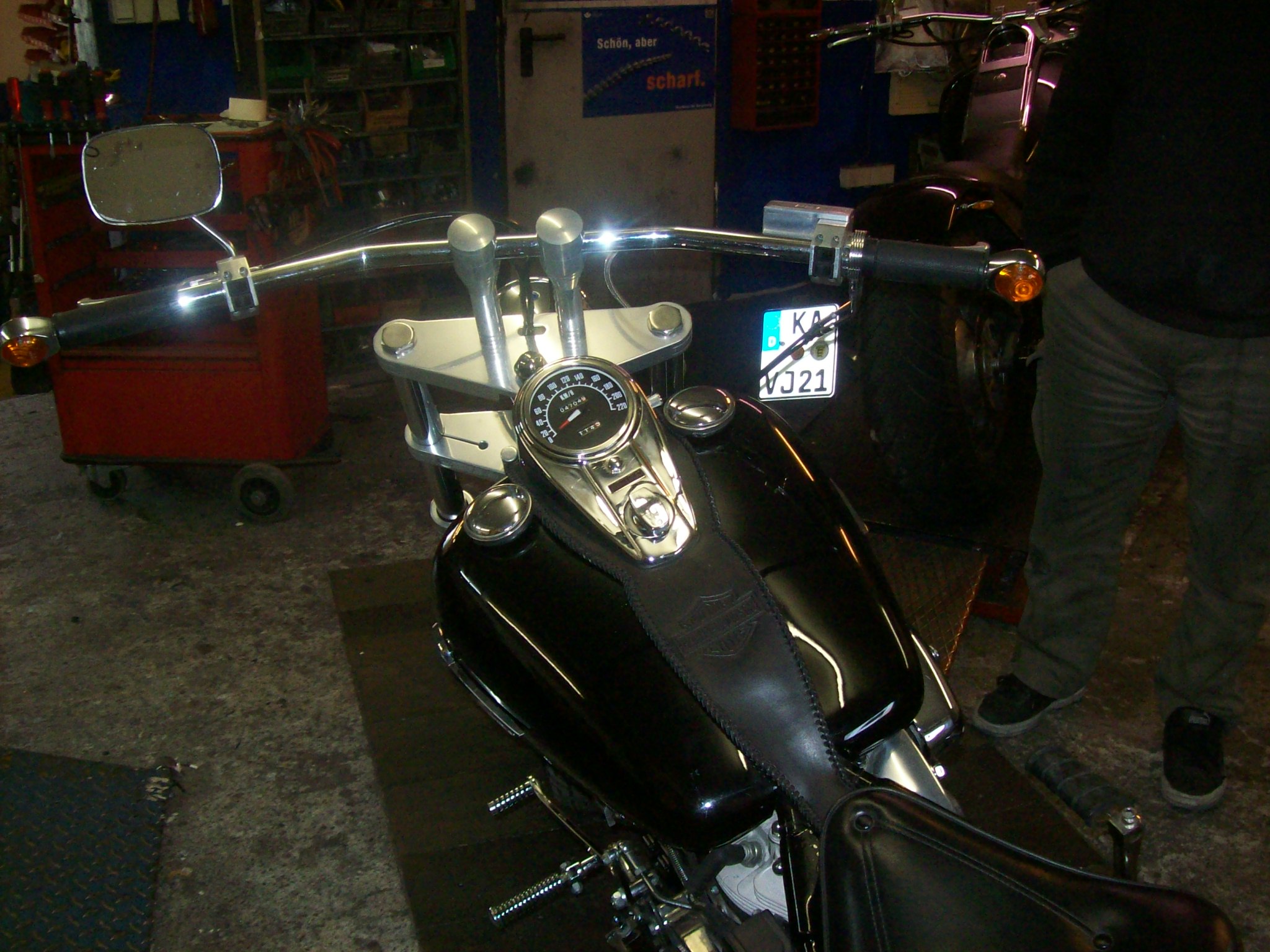

moin... ich glaub auch nicht das das ne stockerbrücke ist, bei deiner fehlen so wie es aussieht die klemmschlitze unten und wie schon erwähnt die fräsung der rillen
ich häng mal zwei bilder von meiner rein, damit kannst vergleichen

Danke euch Jungs ,
sorry für die späte Antwort , war anderweitig beschäftigt .
@ Bombe1340 , werde heute Abend mal bessere Fotos mit Maßen machen .
Ist auf alle Fälle 250mm breit , 6° Rake kommt auch hin .
@ Thorsten Klemmschlitze sind vorhanden .
@ Hutas , bei RST hatte ich nachgefragt aber denke aufgrund des schlechten Fotos , bzw. Stempelung konnten die es nicht nachvollziehen .
@ Dieter , bestimmt kann man sowas selber bauen .
Ich denke die Stempelung soll R 1098 heißen
Gruß Sven

Thorsten D. hat geschrieben: 01.10.2019, 09:14 NeuesLicht.JPG
Meine hat auch keine Fräsung / Rillen
Ist aber trotzdem ne RST Brücke.
