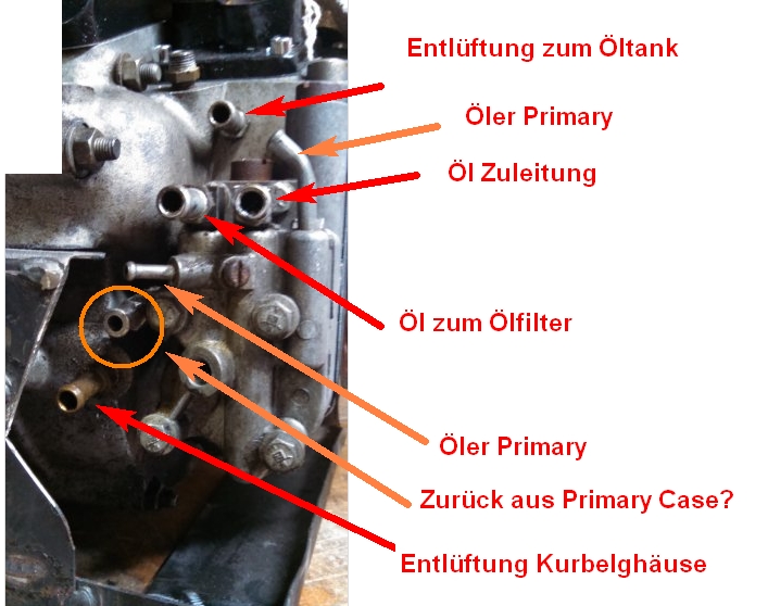

ich sitze seit Tagen vor kleineren Problemem. Eines davon treibt mich in den Wahnsinn.
Ich habe eine late shovel mit der Ölpumpe:
Dazu fahre ich einen Belt im Primary und habe einen Ölkühler mit Bypass montiert. Öltank ist original. Filter steckt drin
Ganz doofe Frage...Wie zum Teufel wird das verlegt.
Das habe ich gefunden...klingt soweit plausibel.
ABER- wo kommen die Restlichen hin? - Was mache ich mit dem Primär?
Wäre um jeden Tipp dankbar.
Es funktioniert nicht so, wie ich das will.

- die 2 Röhrchen (Primär-& Sekundärkettenöler) dicht machen, z.B. passendes Stück Rund in den aufgesetzen Schlauch und sichern
- das schräge Gewinde in der Stirnplatte Öldruckschalter
was vergessen?

holzlenker hat geschrieben: 01.10.2019, 12:20 Servus,
was vergessen?
Ciao Lutz,
grazie mille.
War mir unsicher, ob ich das Sekundär nicht doch für meine Kette hernehmen sollte.
Dann mache ich das genau nach dem obrigen Plan. Super.

Der Kettenöler für die Hinterradkette ist einstellbar - die Schraube mit Schlitz für einfachen Schraubendreher.
Normalerweise sollte genügen, die vorsichtig (wie beim Gaser relativ weicher Alu-Sitz) ganz reinzudrehen.
Sofern der Sitz nicht beschädigt, sollte da nix mehr rausölen und Du ersparst Dir extra zustöpseln.
Oder Du verlegst einen Schlauch an passender Stelle zur Kette und aktivierst das Ding. Regelmäßig schmieren wird eh oft vergessen, falls die Kette nicht "automatisch" durch ein Getriebeleck geschmiert wird. :mrgreen: :wink:
was vergessen?
Genau so habe ich es auch gemacht! Da wo die roten Pfeile sind kommt nix mehr!

Hallo Leute. Benötige eure Hilfe und öffne das Thema noch mal.
Ich habe ja die Kettenöler stillgelegt.
Beim Anpaassen des Horsehoe Öltank bin ich auf den Anschluss über den des Kurbelgehäuse-Entlüfter gestoßen! :?
Hatte den Anschluss gar nicht auf dem Schirm. Sollte der Rücklauf des Primary-Öls sein... wenn mich nicht alles täuscht.
Ihr habt den Anschluss auch dicht gemacht?
Lorenz grüsst

Jo! Kuk ma Tech Base, Ölleitung bis 81.

Nun ist es klar... :mrgreen:
