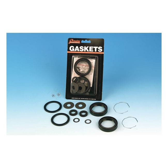

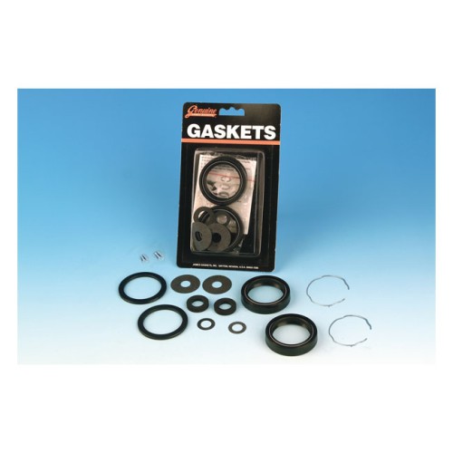

unten ist von außen eine Schraube M8 mit Kupferring, der dichtet ab.
Bei manchen Dichtsätzen sind auch mal gaaanz dünne "Papierscheiben" bei, die wohl unter die Hülse Pos.8 gelegt werden.
Wenn das Gewicht vom Krad über die Federn da drauf drückt, iss es event. dicht (falls die o.g. Schraube nicht fest ist).
Beim Anheben entsteht vielleicht ein Spalt, wo das Öl austritt: allerdings auch nur eine sehr vage Vermutung :wink: .
https://www.motorcyclestorehouse.com/on ... index.html
Seite 320
Schau Dir das mal an, vielleicht hilft es Dir.

ja, so eine Gabel hatte ich auch schon in den Fingern.
Da ist unten, an den Dämpfern, Gewindebolzen mit Muttern von außen.
Bei dem Dichtsatz auf dem Foto, sind hauchdünne (0,5mm) Dichtungen dabei, nur gibt es diesen Satz nur für 35-er und 39-er Gabeln.
Ich hatte damals einen 41-er Dichtsatz, da waren die dabei. Die kommen innen unter die Aluhülse, habe ich jedenfalls so gemacht und dicht.
Beiträge: 2618
Re: Gabel undicht
Wie Lutz schreibt, original kam innen die dünne Papierdichtung (#46125-48) unter die Dämpfereinheit. Oft kleben alte Reste in den Tauchrohren - sieht man schlecht, nur mit Taschenlampe- und sind schwer zu entfernen. Wichtiger jedoch, finde ich, sind die Unterleg- / Dichtscheiben (#46128-48) unter den Stoppmuttern. Idealerweise aus Kupfer oder Alu ersetzen. Dann brauchts auch keine Dichtmassenschmiererei.

Diese Scheiben (#46128-48) sehen sinnvoll aus, nur kann ich nicht erkennen aus welchem material die sind. Stahl wird wohl nicht dichten.
Ich suche evtl. einen einfach Kupferscheibe.
