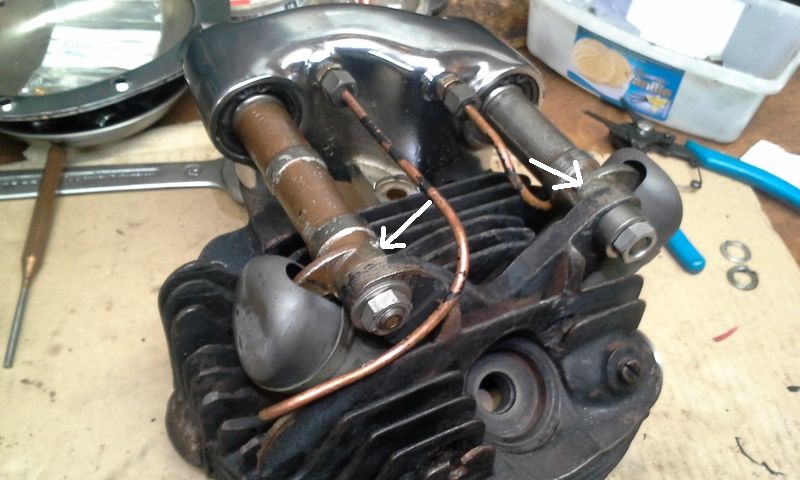

Die Wellen sehen so aus wie auf dem Foto. Könnt mann die Nut nicht gleich nehmen? Da nen Viton Ring rein und gut? Wieviel größer (AD) als der Wellendurchmesser muß der sein und vieviel kleineren ID wie die Nuttiefe?
handshifter forever

Re: ausdrehen Kipphebel
Gottseidank kann man Einstiche ja nicht nur durch Drehen herstellen. So was kann man Fräsen, Bohren, Schleifen, Ausspindeln,....... und dann wird die Aufspannung auch gleich deutlich einfacher.
Wenn da dann gar kein Öl mehr rauskommt, läuft auf Dauer der Kipphebel trocken gegen den Lagerbock. Da muß man sich etwas einfallen lassen.

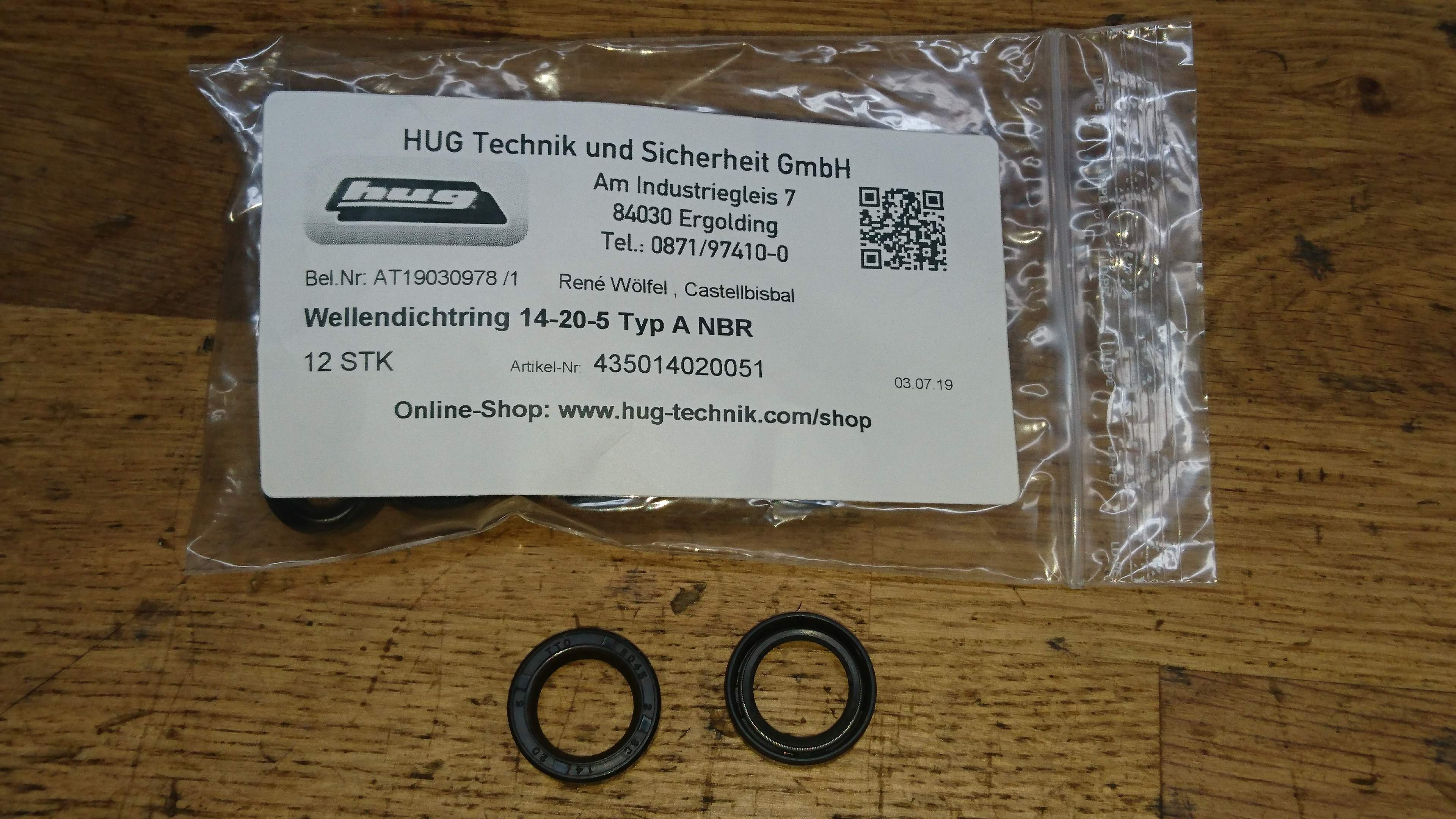

meine Wellen haben 17, n bischen Durchmesser. Der kleinste Siri wäre dann 17-25-4 sein... und der ist zu breit....
Ich denke da jetzt an son Ding wie den Dichtring linke Seite Kurbelgehäuse. Da ist doch sicher auch mehr als 0,5 bar Druck drauf....
z.B : WW 57-168
weiß jemand die Sprocketshaftmaße - Durchmesser? Vielleicht hat da einer um 17mm? Sporty oder so....
z.B : WW 57-168
handshifter forever
Wie deine Wellen haben 17er Durchmesser??? Die sollten 14 haben! Hast du dich da nicht vermessen?
Ja, der Simmerring wird mit der Feder - sprich offenen Seite - nach innen eingebaut.
muss ich nochmal schauen....Knöchelkopf hat geschrieben: 16.12.2019, 13:32 Wie deine Wellen haben 17er Durchmesser??? Die sollten 14 haben! Hast du dich da nicht vermessen?
nächste Frage: Wieviel größer darf die Welle sein, dass der Siri noch seine Arbeit macht? 14,? mm
und bei 5mm Breite läuft die Lippe ja ca.5mm weiter innen auf der Welle....da is aber gleich die Ölnut
Fragen über Fragen
handshifter forever
