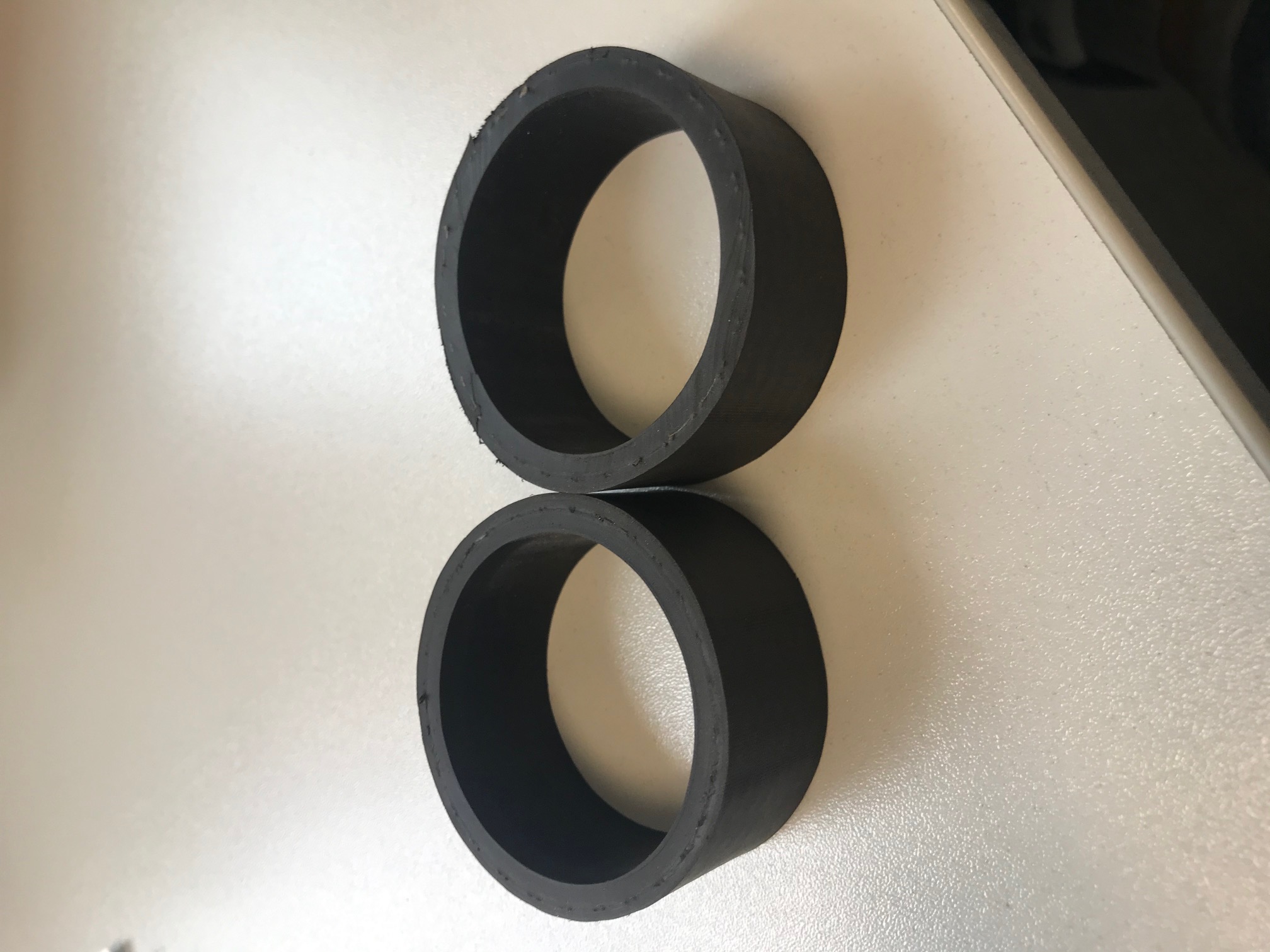

Hab damit auch mal experimentiert. Funktioniert.
Ron's Rubberbands funktionieren an meinem Moped aber auch bestens und sind leichter zu montieren. Deshalb bin ich dabei geblieben.
Bei einschlägigen Plattformen/Anbietern nach "Turboschlauch" , "Silikonschlauch" Kühlerschlauch" , etc. suchen. Gibt es in zig Durchmessern und Ausführungen, in blau oder schwarz.
Das Manifold misst 2" (50,8mm), trotzdem sitzt der 50mm Schlauch zu locker, 48mm Innenweite sitzt straffer. Wandstärke ist 5mm.
Der Silikonschlauch ist steifer als Rubberbands, die Montage ist dadurch fummeliger! Insbesondere wenn man auf 22..25mm Länge geht, um alles abzudecken.
Das Silikon sollte ausreichend hitzebeständig und benzinresistent sein, auch wenn geschrieben steht " ..nicht für Benzin und Motoröl..".
Zum Ablängen über ein passendes Rundmaterial schieben und mit nem scharfen Messer auf die gewünschte Länge schneiden.

Ich hab mir jetzt im Turbozentrum Silikonschläuche bestellt, mit 48 Innendurchmesser . Mal sehen .......
Der Schlauch ist eben angekommen, macht erst mal einen guten Eindruck. Hab mir den über ein Stück Rundmaterial geschoben und auf der Drehbank auf Länge abgestochen. Das ging schon mal gut. Ich werde berichten.

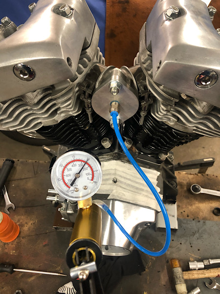

Habe diese Green Ringe und das mit nem Unterdrucktester geprüft, scheint komplett dicht.

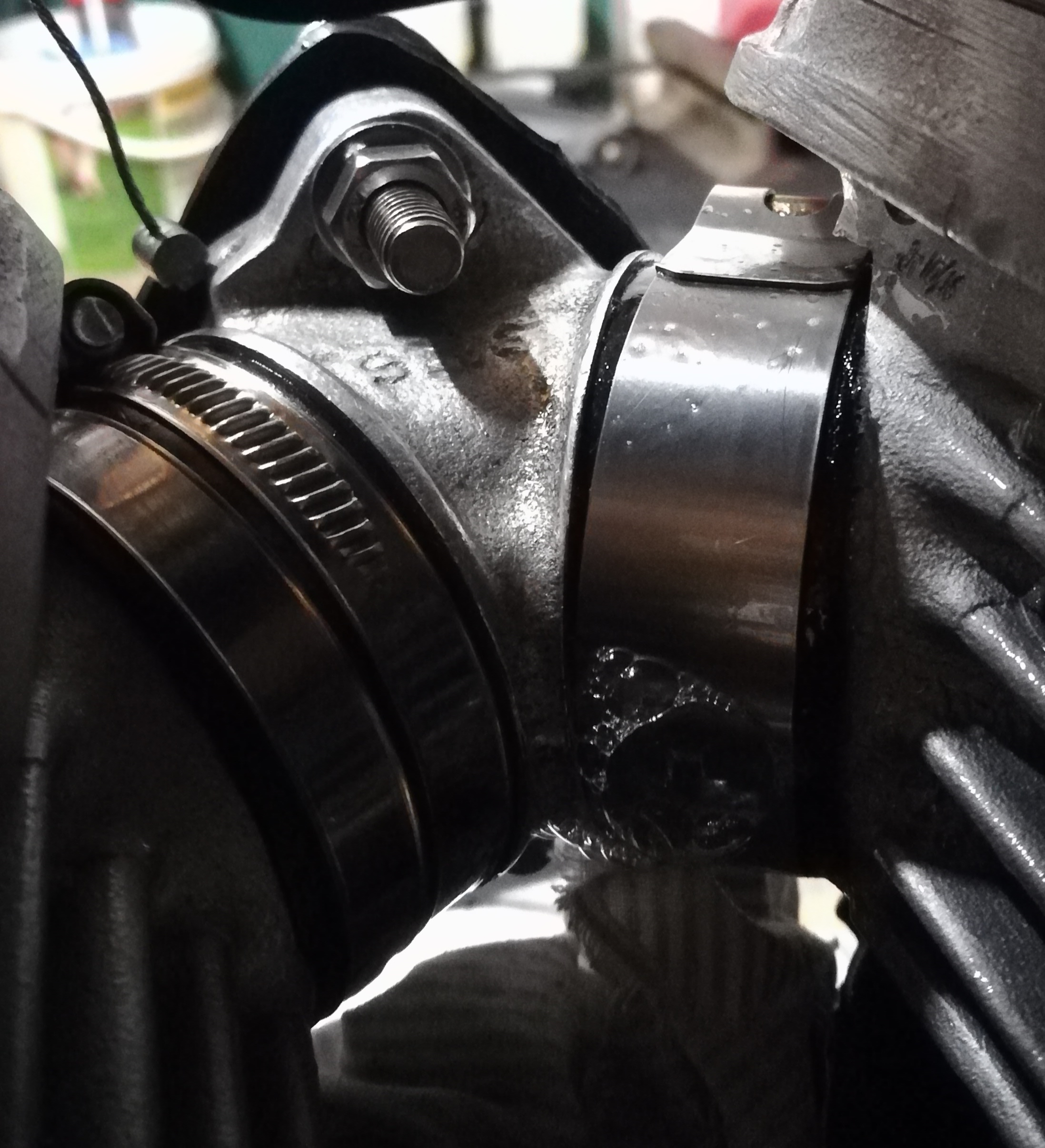

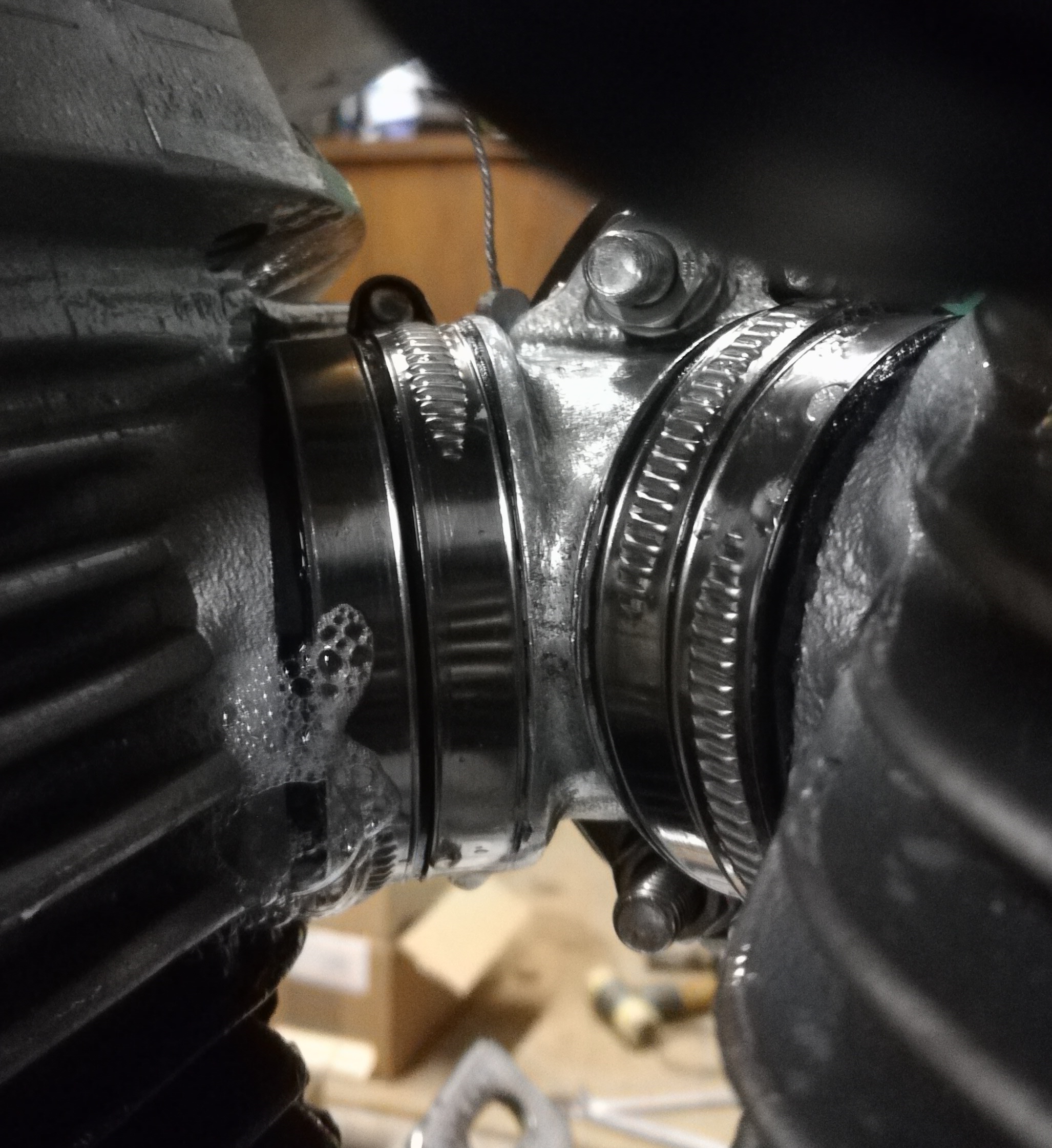

Hallo, auch ich habe in den letzten Tagen ein paar Ersatzteile organisiert um sie heute auszuprobieren.
Ich persönlich finde die Rubberband Variante schöner, hatte aber kein glückliches Händchen mit der Dichtigkeit.

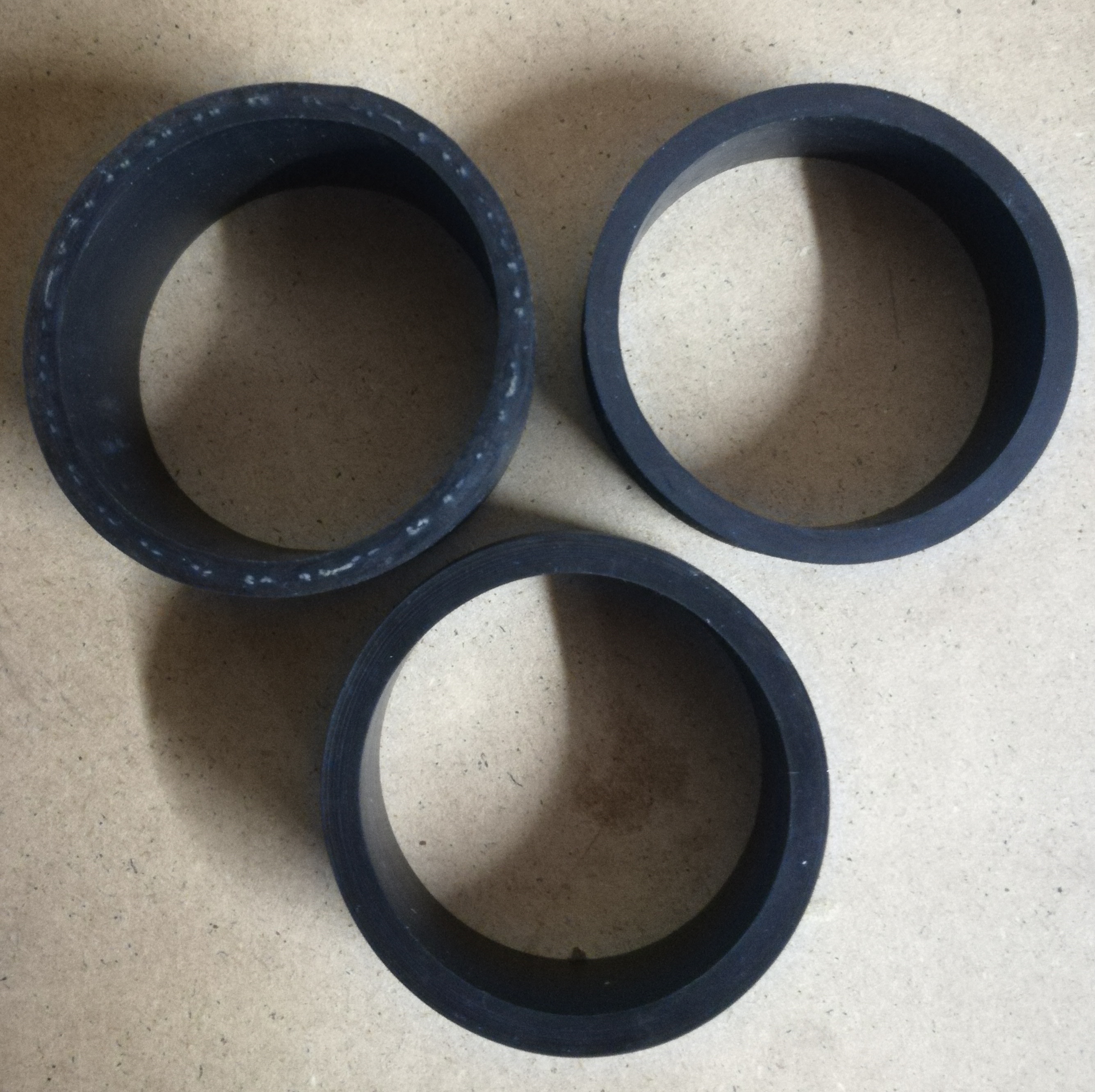

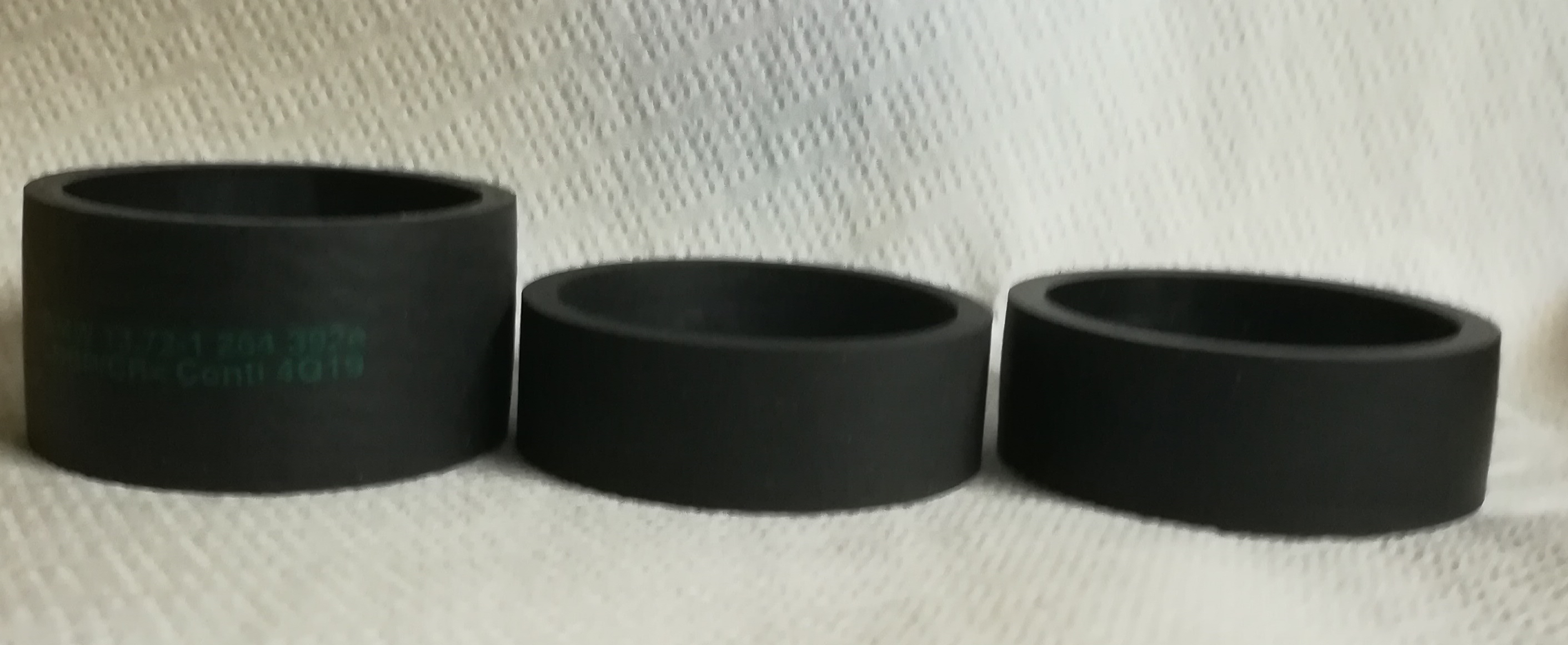

In diesem Thread hat ich ja ein paar Tipps bekommen. Zuerst habe ich mir die Schlauchstücke besorgt, die mir Klaus empfohlen hat. Dazu gab es noch vier 9mm breite Schellen.
hier mal der Vergleich zwischen dem BMW Teil, Rons Rubberband und Cometic.
Das BMW Teil habe ich gekürzt und mit vier 9mm Schellen montiert. Montage war alles easy und man konnte die Schellen gut platzieren und festziehen.
aber, undicht.
Danach habe ich Rons Rubberbands montiert und das ganze mit Heavy Duty Schellen montiert. Nicht fest angezogen.
auch undicht.
Ich habe diverse andere Rubberband, Schellen Variationen probiert und bleibe jetzt bei der "nur" O-Ring Version.
Nachdem ich die angebaut habe, war es dicht.

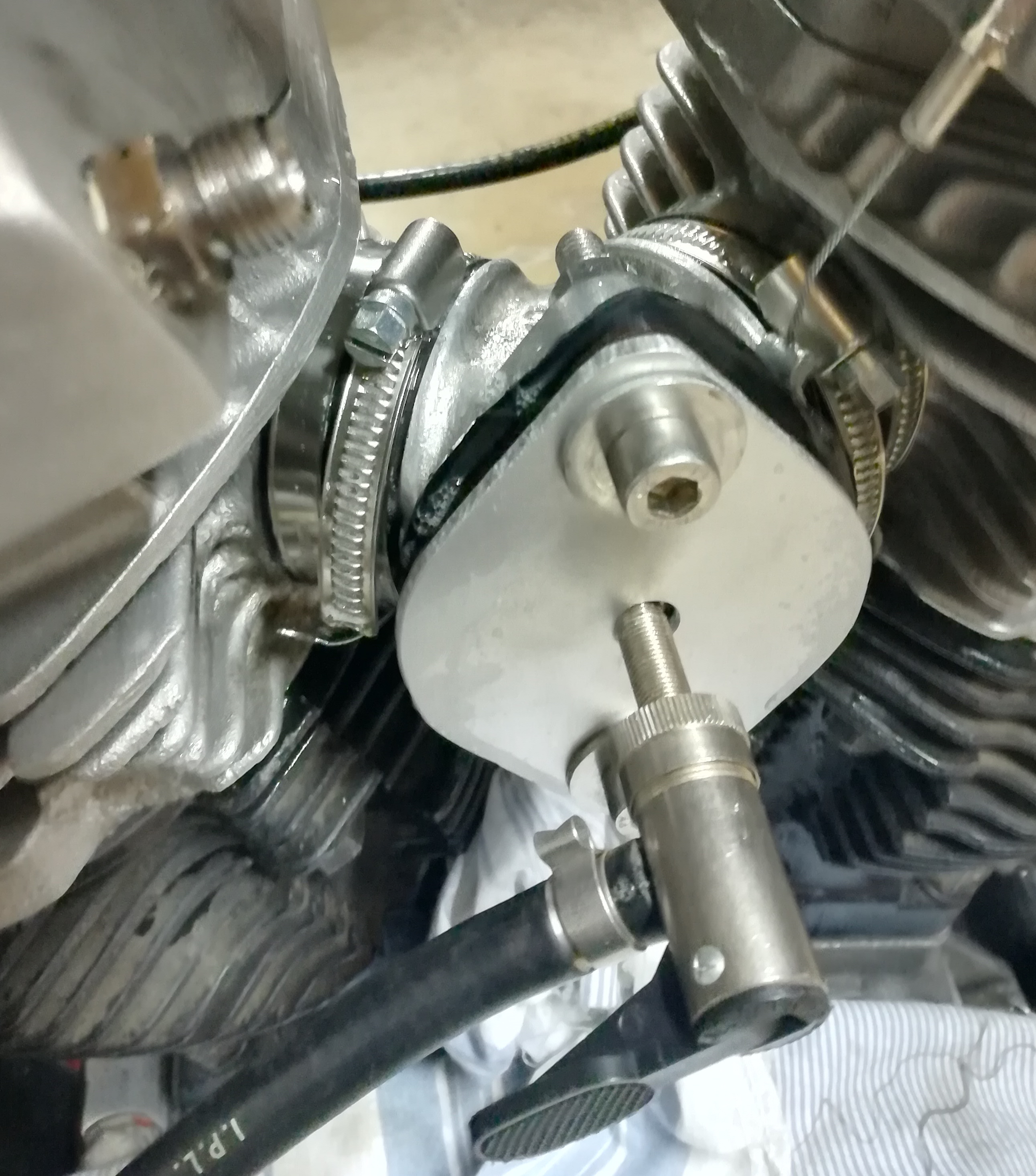

Ich selber habe mir nen Adapter gebaut und gebe ca 1bar Druck auf das System, anschließend besprühe ich das Inlet mit Seifenwasser.
@Michel, die Variante mit dem Unterdruck gefällt mir. Mit was pumpst du? Und wie lange wird der Unterdruck gehalten?
Euch noch ein schönes Wochenende.
Tobi grüßt
