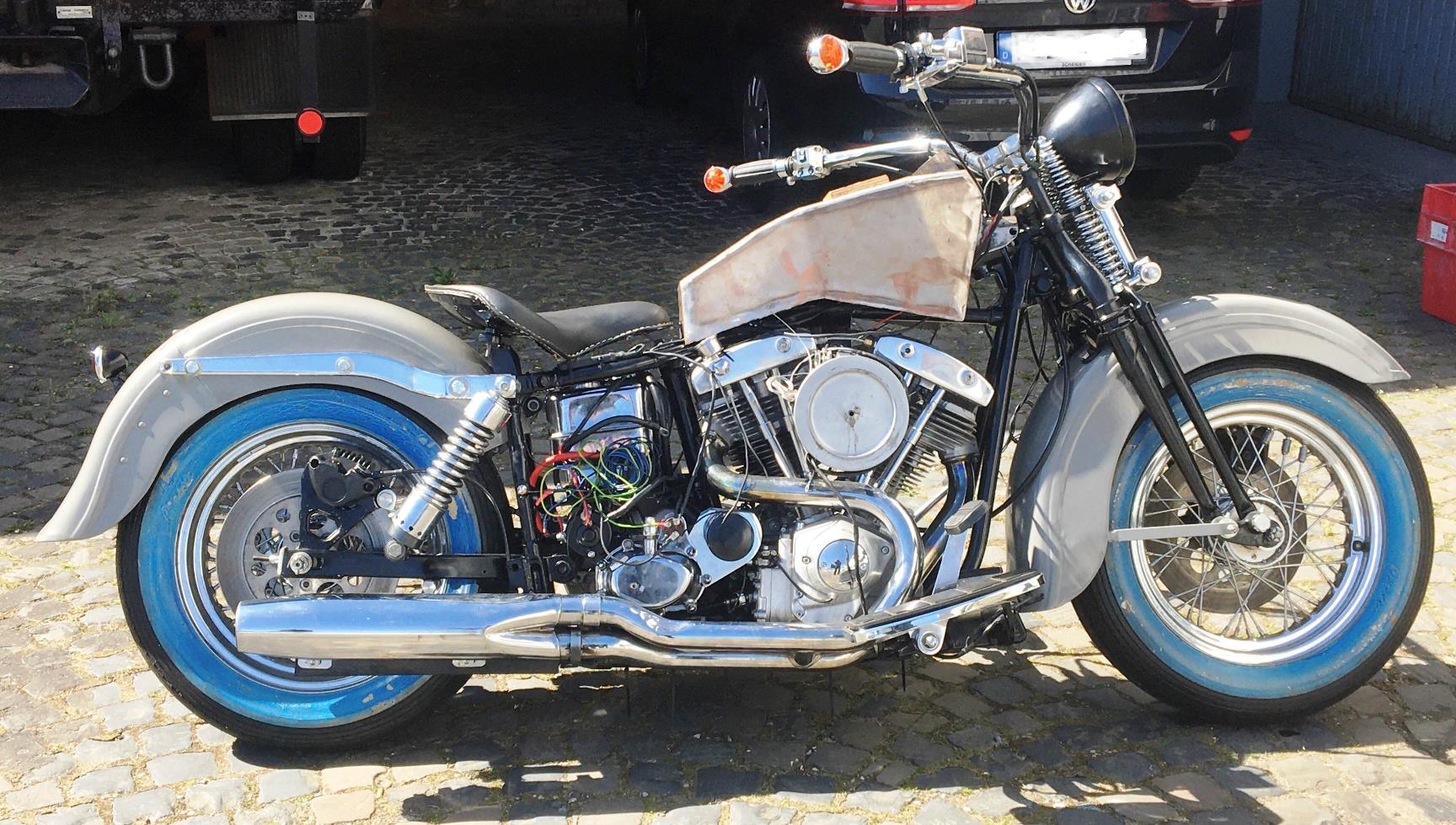

Sieht glaube ich dann so aus??
Die Gabel ist eine von W&W
Gruß Fossi
Gruß Fossi
