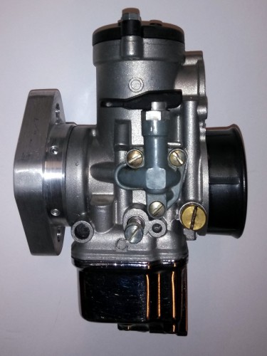

Hab den PHM38 mit abruptem Übergangsprung gefahren. Hab keinen Nachteil im normalen Fahrbetrieb festgestellt. Spitzenleistung interessiert mich nicht.
Hab nen PHM40 mit Eigenbau Flansch, mit schönem Übergang zum S&S Manifold. Hab da keinen Unterschied gemerkt. Wenn man die Beshleunigerpumpe nicht braiucht (ich brauch sie nicht), kann man die weg machen und ein Blech als Lufi Grundplatte anfertigen. Man erhält so einen ultra-kompakten Gaser! Gruß,

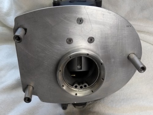

Servus Michael,
hast Du eventuell ne Maß Skizze zu Deiner Grundplatte? Wichtig wären die Maße vom Zentrum des Vergaser Eingang zu den Schrauben der Beschleunigerpumpe und den kleinen Passhülsen der Beschleunigerpumpe. Die Outline ist ja abhängig vom verbauten Luftfilter Und somit individuell.
Beste Grüße aus Paderborn
Markus
Markus
Mike_O hat geschrieben: 17.04.2020, 10:52 Hab den PHM38 mit abruptem Übergangsprung gefahren. Hab keinen Nachteil im normalen Fahrbetrieb festgestellt. Spitzenleistung interessiert mich nicht.
Hab nen PHM40 mit Eigenbau Flansch, mit schönem Übergang zum S&S Manifold. Hab da keinen Unterschied gemerkt.PHM40_001.jpg

@Markus
Wenn meine Skizze stimmt:
- Zentrum Vergaserbohrung bis Zentrum der unteren zwei Schrauben: 39,00mm
- Die zwei Schrauben sind 44,00mm auseinander, symetrisch zur Vergaserachse
- Zentrum der Röhrchen sind 3mm über Mitte Schraubenlöcher, Abstand zueinander 27,85mm, symetrisch zur Vergaserachse
Die Röhrchen kann man aber auch leicht ziehen und entfernen, dann reicht ein Stück Dichtungspapier.
..Maße ohne Gewähr.
..Maße ohne Gewähr.

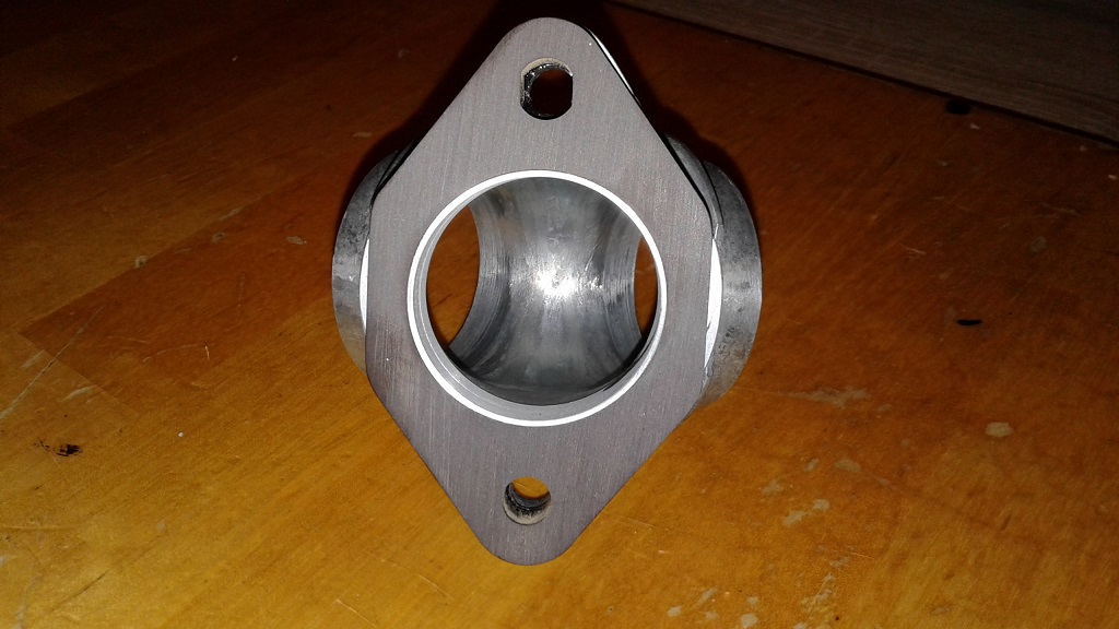

Gumorgen Dieter,Don Rocket hat geschrieben: 17.04.2020, 10:08 was ich bei der ganzen Diskussion vermisse, ist eine Erklärung wie sich der Durchmessersprung von 38 mm des Vergasers auf die 47,6 mm des S&S Manifolds gestaltet.
das hatten wir mal als Du noch am Basteln warst.
Ich fuhr meinen CV Anfangs mit dem Aufpressflansch (40mm) direkt auf nem Manifold mit 45mm Eingang und hab mit einer Hülse den Übergang nahtlos gemacht.
Aus reiner Neugier und weil theoretisch an dem aprupten Übergang Verwirbelungen entstehen MÜSSEN.
Hab mir damals vielleicht auch nur eingebildet daß mehr DrehMo untenrum kam, ausf jeden Fall ist der Unterschied venachlässigbar....außer man will 100%

Re: Dellorto PHM 38 in VM-Aufpressflansch?
Besten Dank Michael,
werde damit mal eine CAD Skizze erstellen und ausdrucken.
Mike_O hat geschrieben: 03.05.2020, 21:11 @Markus
..Maße ohne Gewähr.
