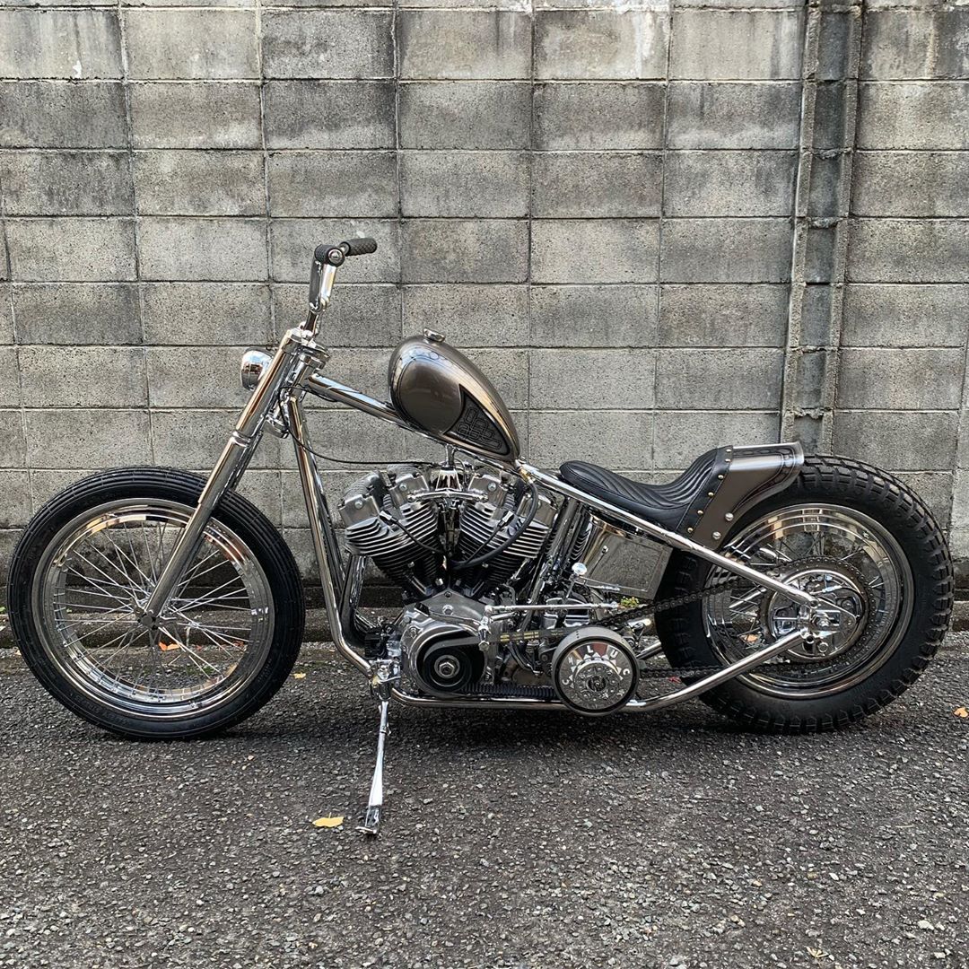

Ich bin ein Freund des japanischen Styles und habe bei Luck MC einen verchromten Starrahmen gesehen und war fasziniert davon. Mit anthrazit matten Tank&Fender und graphischen Elementen drauf. Allerdings mit Springer und Doppelscheiben bremsen von SCC und modifiziertem Sportstertank.
Mein erste Gedanke war auch meinen Rahmen verchromen zu lassen, weil dieser dann durch die Verchromung auch zum tTeil innen dann verchromt wird. hat das jemand schon von euch gemacht und ist das bei so einem alten Rahmen möglich?
Zweite Möglichkeit wäre den Rahmen in chrom kunstoff beschichten oder auch so lackieren zu lassen allerdings ist der Chromeffekt nicht ganz so hochglänzend.
