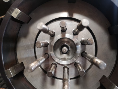

Hi, Bild kann ich machen von den Scheiben.
Mit den schleifspuren auf dem innenkasten das ist aktuell, da man es am alten Riemen erkennt das er geschliffen hat.
Die lagerhaltescheibe vom tamer liegt auf dem Korb auf, wenn ich eine retainer Scheibe reinsetze, dann geht die tiefer in den Korb Richtung Nabe, somit haben dann die Bigfix Rollen die Möglichkeit nach außen zu wandern.
Die stahlscheibe die eigentlich beim tamer kit bei ist, welche ja vom innendurchmesser größer ist als die anderen, die fehlt. So wie ich den restlichen Einbau verstanden habe, kommt als nächstes die tamer stahlscheibe und dann reibscheibe, es war aber die reibscheibe als nächstes verbaut.

Hier das Foto von den scheiben
Beiträge: 1319
Re: Tamer Einbau... irgendwas stimmt nicht...
ich kann mir nicht vorstellen, wofür diese Scheiben gedacht gewesen sein könnten? Um als innere Anlaufscheibe für den Riemen zu dienen, sind sie ja wohl zu klein :lol:
Richtig ist, dass Du bei Verwendung des Tamers zuerst eine Stahlscheibe in den Kupplungskorb einsetzen musst, bevor dann im Wechsel das Paket aus Reib- und Stahlscheiben kommt.
Und wichtig: die innerste Stahlscheibe muss die aus dem Tamer-set sein, denn die hat einen größeren Innendurchmesser als die Stahlscheiben aus dem Kupplungspaket (die würden an der Lagerhaltescheibe schleifen).
Außerdem ist es häufig so, dass Du bei Verwendung des Tamers aus Platzproblemen eine Stahl- und Reibscheibe aus dem Kupplungspaket weglassen musst - das hat bei mir die Funktion der Kupplung aber nie beeinträchtigt.
Viel Erfolg, Gruß Philipp

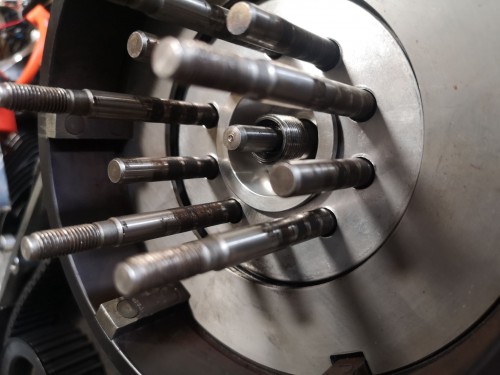

Zum Tamer, habe die besagte stahlscheibe.
Vom außen Durchmesser identisch mit den originalen und innen größer.

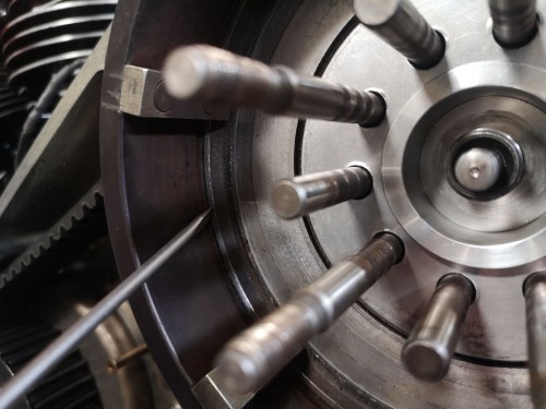

Ist es richtig das die stahlscheibe im Korb außen nur anliegt?
Im Bild mit dem Schraubendreher zeige ich die Position wo die stahlscheibe anliegt.

Ja das sollte richtig so sein, Deine Kuplungsfinger sehen eingelaufen ein oder täuscht das ?
wird etwas fummelig ne fünf Finger Kupplung einstellen, finde die drei Finger besser, ist aber nur meine persönliche Meinung, bei ner drei Finger liegen alle Muttern gleichmässig auf der Druckplatte, was ich mir bei ner fünfer oder zehner nicht vorstellen kann, aber manche schwören drauf :D

Über die extra Stahlscheibe wird doch der Kraftschluss zwischen Kupplung und Korb hergestellt.
Deine letzte Frage klingt, als wäre bei Deinem Kupplungskorb „am Boden“ eine Stufe? Das kenne ich so nicht. Aber wenn die Stahlscheibe nicht nur minimal aufliegt, denke ich, müsste das funktionieren.

Hi, die stahlscheibe liegt nur an der Stelle, die ich im letzten Bild mit dem Schraubendreher zeige, auf

Hier habe ich den Korb nochmal näher Fotografiert.
Hoffe ihr erkennt was ich meine :?
Jetzt verstehe ich dein Problem. In deinem Kupplungskorb war zuerst eine Reibscheibe montiert gewesen, die sich etwas in den Kupplungskorb eingearbeitet hat. Wenn es nur minimal ist, sollte es kein Problem sein. Versuche mit feinem Schmirgelpapier, den Übergang zu glätten. Wenn der Unterschied zu groß ist, müssten die Gleitschuhe ausgebaut werden (sind vernietet) und der Kupplungskorb sollte ausgedreht werden.
