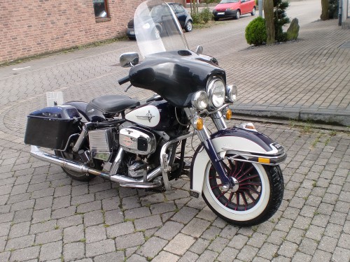

Hallo zusammen.
Ich habe eine 1978er FLH in den Farben - ich nenne die jetzt mal so - Lila/Elfenbein.
Da der Lack an einigen Stellen aufgebessert werden müsste, würde mich interessieren, wie ich an die tatsächliche Farbbezeichnung bzw. deren Codes kommen kann ... Gruß

Ich gehe davon aus, dass es der Originallack ist. Es muss also von HD irgendwelche Informationen geben, denke ich, welche Fabkombinationen in 1978 verwendet wurden. Und diese Information suche ich ...

Ich gehe mal stark davon aus. Wo bekomme ich denn alte Kataloge her?

Ich würde sagen, dass ist kein Original Lack. Es sind ja auch nicht die original Tank Embleme

Re: Ermittlung der Farbkombination
Servus
denke auch, dass es mal neu lackiert wurde. Diese Farbe gab es meines Wissens nach für die FLH damals nicht.
Man sieht ja auch dass die Gabelholme und Felgen mit lackiert wurden, gab es so ja auch nie ab Werk.
Der Fachmann kann eventuell auch gleich prüfen, um welche Lackart es sich handelt. Nicht alle sind miteinander kombinierbar und es gibt hinterher Überraschungen.

Hallo LackyLacky hat geschrieben: 09.07.2020, 21:53Ich gehe mal stark davon aus. Wo bekomme ich denn alte Kataloge her?
ehrlich gesagt glaube ich nicht, dass deine FLH das originale Lackdesign trägt.
1978 gabe es folgende Farben:
- Birch White
- Vivid Black
- Brilliant Red
- Charcoal Silver
- Arctic White
- Concord Blue
- Chestnut Brown
- Black Cherry
Du kannst ja mal ein bisschen mit Google Bildersuche spielen, wirst aber keine 78er FLH finden, die die Lackierung deines Motorrades hat.
Bleibt nur, wie ich und auch der Stephan bereits schrieben, der Gang zum Lackierer oder einem Laden, der KFZ-Lackierzubehör anbietet. Wenn du niemanden findest, der eine Spektralanalyse anbietet, kann ein geschultes Auge den Farbton auch per Farbkarten annähernd bestimmen, besser ist aber die Spektralanalyse.

Das ist mit an Sicherheit grenzender Wahrscheinlichkeit kein Original. Na ja, aber gemixt kriegt das ein guter Lackierer mit Sicherheit.Lacky hat geschrieben: 09.07.2020, 21:51Hi Tibbs.Clarix hat geschrieben: 08.07.2020, 12:54 Hallo,
