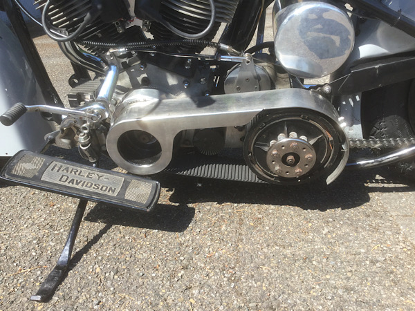

Moin Stephan,
die Kupplung muss nicht zwingend abgedeckt sein, hängt im Wesentlichen von der Position der Trittbretter oder Rasten ab.
Ich bin mit dieser Abdeckung problemlos durch den Baurat (§21 Abnahme) und erst heute durch die HU.
Chris Quelle ist leider unbekannt, hab ich in ner Kiste vom Vorbesitzer mitbekommen.

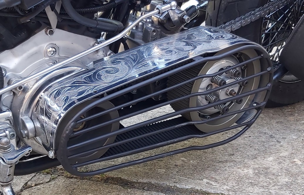

Ev. Bastelgrundlage. Abdeckung vorne kann demontiert werden
bei WW unter Zubehör Primär
Gruss Saene

Hi Saene,
genau so eine habe ich noch. Ich muss mal die komischen Fischgräten da rausnehme und dann bau ich mir da was dran.
Mal gucken ob das schwedische Möbelhaus nen passendes Nudelsieb in Kupplungsgröße hat
Ich liebäugele ja auch mit dem alten Blechprimär-Deckel auf Abstandsröhrchen.
Hinten sollte das gehen aber vorne ist das Antriebspulley evtl. zu groß.
Vielleich finde ich noch einen zum testen oder jemand hier hat die beiden Innendurchmesser für mich.
Gruß, Stephan
