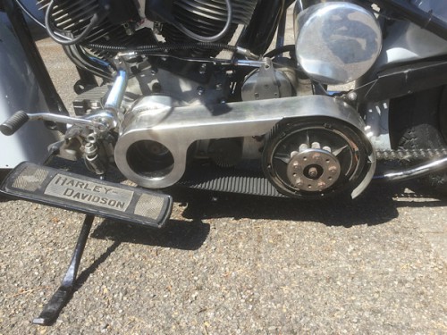

die Kupplung muss nicht zwingend abgedeckt sein, hängt im Wesentlichen von der Position der Trittbretter oder Rasten ab.
Ich bin mit dieser Abdeckung problemlos durch den Baurat (§21 Abnahme) und erst heute durch die HU.
Chris
Quelle ist leider unbekannt, hab ich in ner Kiste vom Vorbesitzer mitbekommen.

Hi Chris,
danke für das Bild. So sieht es bei mir ja auch aus. Ich werde wohl die Anzeige abwarten müssen um angemessen zu reagieren.
Es ging dem Schlumpf ja um den Kupplungskorb, dieser müsse ebenfalls abgedeckt sein. Ihm und mir war die gängige Praxis der
TÜV-Abnahme von einer solchen Abdeckung auch bekannt. Bei mir hat es in den letzten 8 Jahren ja 4 mal problemlos geklappt.
Er bestand aber darauf, daß dies nicht korrekt sei und verbot die Weiterfahrt.
Ich bin also mehr auf der Suche nach einer kompletten Abdeckung, auch hinten.
Aus 6mm Stahldraht zusammenschweißen ist jetzt nicht so schwer und auch für mich machbar, aber in Schön aus Edelstahl kann ich gar nicht mangels Material, Übung und dem richtigen Equipment.
Gruß, Stephan
P.S. Die Fussrasten sind aufgrund meiner langen Gräten ca. 3cm VOR den Augen vom Starrrahmen, also echt weit weg von Allem.
