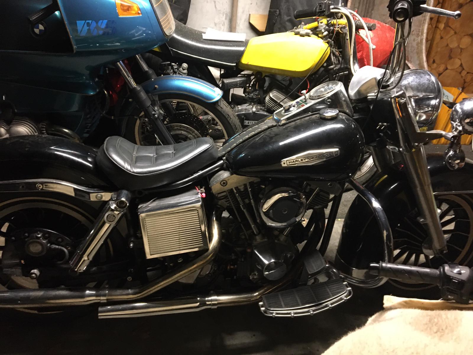

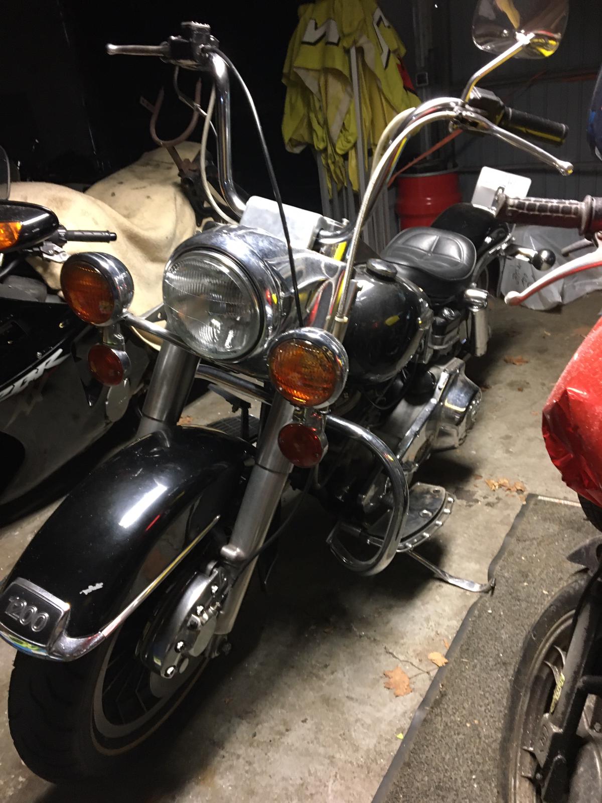

Hallo Sami,
stell doch mal ein paar Fotos ein von dem Teil, wenn Du welche hast.
Vielleicht ist sie ja doch gar nicht mehr so original, und vielleicht kann man auch noch weitere Problembereiche (neben der Auspuffanlage) beim Nachrüsten eines Kickers erkennen.
Viel Erfolg, Gruß Philipp
Beiträge: 1316
Re: Kaufberatung Shovelhead bj78
Ha- da sind ja schon die Bilder.
Das ist doch ein cooler Eisenhaufen! Und neben Lenker scheinen auch Auspuff, Sattel, Lack, Luftfilter und sicher noch ein paar andere Teile nicht mehr original zu sein.
Für mich sieht das so aus, dass Du mit dem Auspuff keine Probleme bekommen wirst beim Nachrüsten eines Kickstarters, weil das hintere (obere) Rohr oberhalb und nicht vor dem Getriebedeckel langzulaufen scheint.
Gruß Philipp
hd474
Beiträge: 354
Wohnort: Düsseldorf!
Beitrag von hd474 »
achtball hat geschrieben: 23.07.2020, 11:31 Für mich sieht das so aus, dass Du mit dem Auspuff keine Probleme bekommen wirst beim Nachrüsten eines Kickstarters, weil das hintere (obere) Rohr oberhalb und nicht vor dem Getriebedeckel langzulaufen scheint.
Gruß Philipp
ich denke nicht, dass das so ohne weiteres geht. Der hintere Auspuff steht seitlich recht weit ab und das klappt mit den Standardkickerarm aus dem Kit sicherlich nicht. Die OEM Style Arme mit dem Gelenk unten haben deutlich mehr Offset, die gibt es auch als Nachbau für um die 70€. Aber ist ja mal direkt ein schönes Projekt für seine erste Harley....

achtball hat geschrieben: 23.07.2020, 11:31 Ha- da sind ja schon die Bilder.
Gruß Philipp
Vielen Dank Philipp
Das ist schonmal gut zu wissen , Lenker hab ich gesehen das der nicht original ist
Würd sie jetzt gern erstmal so fahren und dann im Winter umbauen
