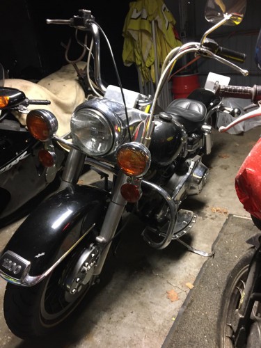

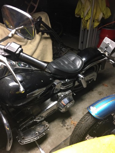

Ha- da sind ja schon die Bilder.
Das ist doch ein cooler Eisenhaufen! Und neben Lenker scheinen auch Auspuff, Sattel, Lack, Luftfilter und sicher noch ein paar andere Teile nicht mehr original zu sein.
Für mich sieht das so aus, dass Du mit dem Auspuff keine Probleme bekommen wirst beim Nachrüsten eines Kickstarters, weil das hintere (obere) Rohr oberhalb und nicht vor dem Getriebedeckel langzulaufen scheint.

ich denke nicht, dass das so ohne weiteres geht. Der hintere Auspuff steht seitlich recht weit ab und das klappt mit den Standardkickerarm aus dem Kit sicherlich nicht. Die OEM Style Arme mit dem Gelenk unten haben deutlich mehr Offset, die gibt es auch als Nachbau für um die 70€. Aber ist ja mal direkt ein schönes Projekt für seine erste Harley....

Das ist schonmal gut zu wissen , Lenker hab ich gesehen das der nicht original ist
Würd sie jetzt gern erstmal so fahren und dann im Winter umbauen

Was würdet ihr sagen , was man für den Zustand bezahlt ?
Hat 44000 auf der Uhr
Läuft ganz gut und der Motor sieht trocken aus

Moin und Willkommen
sieht ja garnicht so Schlecht aus
die Frage bei deinen 44tkm ist der Motor noch Orginal und villeicht sogar ungeöffnet oder hat da einer was dran verschlimmbessert wie so oft
Verschleisteile Tüv usw. ohne nähere Infos sind preise zu sagen immer Schwierig,
meistens ist wenns günstig ist auch viel im Argen.

Hallo Sami
Herzlich willkommen hier. Shovel ist immer eine gute Wahl.
so original ist die Shovel nicht mehr, das tut nicht weh, wenn du daran etwas veränderst.
Wichtig ist, von vorne herein keine Teile davon zu verkaufen und schön einmotten.
Irgendwann will man immer die Teile wieder haben.
Der Kickerarm wird am Topf vom vorderen Zylinder nicht vorbei gehen.
Entweder wie schon erwähnt etwas nach außen verlängern, oder eine andere Auspuffanlage dran. Die wird allerdings bisschen mehr kosten als das Kicker-Set.
An meiner E-Glide habe ich auch beides verbaut. Passt eigentlich nur ein Krümmeranlage dran mit Single-Tube. Selbst da ist es knapp und hat paar Schrammen am Krümmer hinterlassen.
Damals dachte ich auch, wie du, da gehört ein Kicker dran. Den hatte ich früher auch fast nur benutzt. Inzwischen bin ich bequemer geworden und der Kicker ist fast nur noch zur Verzierung dran. Oder halt nur für den Notfall, wenn die Batterie nicht genug Power mehr für den Anlasser hat.
Generell würde ich den Ofen erst einmal so wie er ist eine Saison fahren. Danach ergeben sich sowieso meist andere Probleme, welche Vorrang haben werden.
Wenn der Motor richtig gut läuft und sonst alles ok ist, würde ich schätzen, dass dafür zwischen 8,5 - 10K ein fairer Preis wäre.
