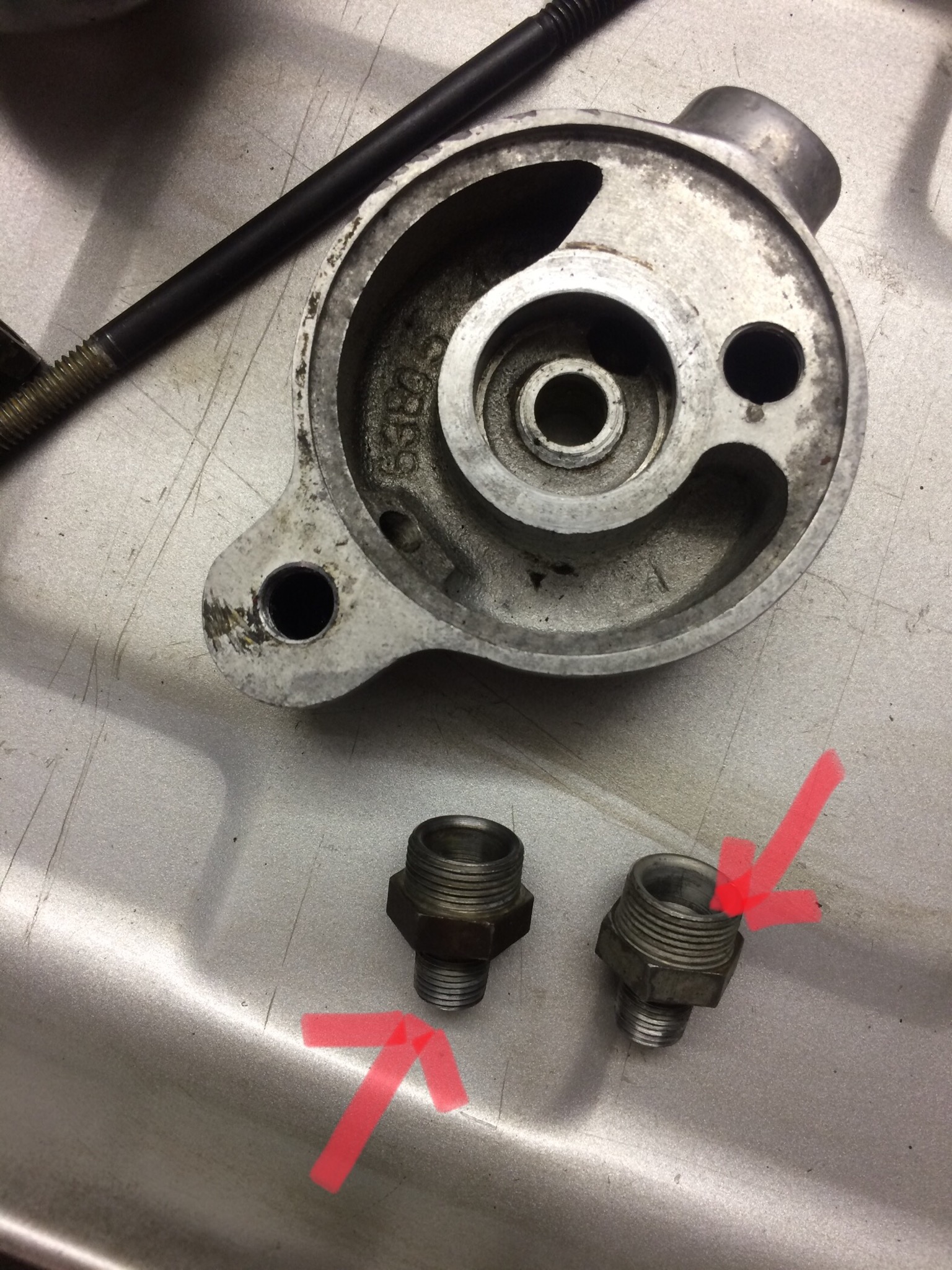

Könnt ihr mir sagen, welche Gewinde die Anschlüsse im Deckel vom Ölfilter und außen für die Überwurfmuttern haben?
Würde mir sehr weiterhelfen, da ich beide nachschneiden muss.

das kleinere Gewinde ist 1/8“-27 NPT. Das größere dürfte 5/8“-24 sein, bin aber nicht ganz sicher.
Warum keinen neuen Ölanschlüsse besorgen und eventuell im Ölfilterdeckel die 1/8“ NPT nachschneiden? Na ja, wirst schon deine Gründe haben.

Ich möchte die Anschlüsse wieder verwenden, weil ich davon ausgehe, dass die starren Ölleitungen https://www.wwag.com/cgi-bin/WebObjects ... =%21WW6115 daran passen.
Oder liege ich damit falsch?

Moin, 3/8" NPT !

es ist 1/8“ NPT. Keine Ahnung, warum es 1/8“ heißt. Der Durchmesser außen ist 10,242 mm.
Aber jetzt bin ich total unsicher, ob meine 5/8“-24 richtig sind. Es sind definitiv nicht 9/16“-24, die als HD-Type bezeichnet werden und für die aufgebördelten starren Leitungen benutzt werden.

Ich habe mir Gewindeschablonen bestellt, dann gibts kein Rätselraten mehr. Kann ja auch ein ganz anderes Gewinde nachgeschnitten worden sein.

Das kleinere ist devinitiv 1/8“ NPT. Die Stutzen lassen sich nun wieder sauber einschrauben.

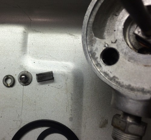

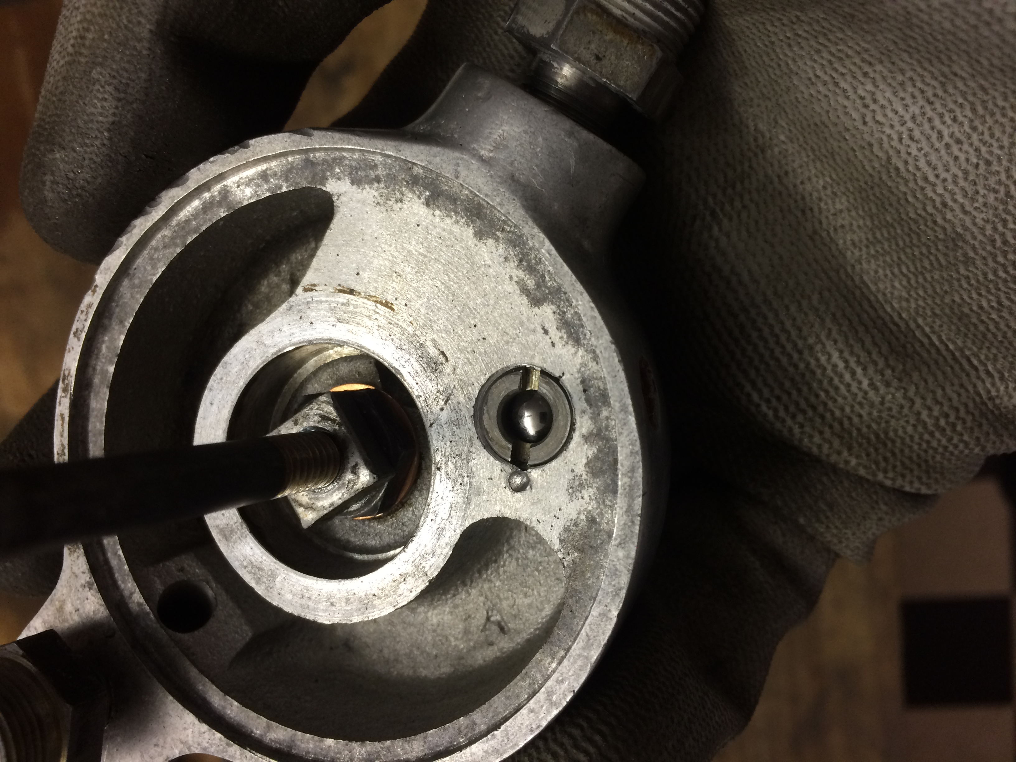

Beim Zusammenbau kam mir eine neue Frage. Und zwar war beim Zerlegen an der Stelle, wo laut Partslist ein Ventil (63814-55) sein sollte lediglich eine Feder, eine Kugel und eine abschließende „Mutter“ verbaut.
Die Mutter kann ich bis zum Anschlag ins Gewinde drehen. Dann ist die Feder aber komplett zusammengedrückt.
Fehlt da dieses Ventil oder kann ich die Mutter mit Loctite bündig mit dem Gebäuse einkleben und gut ist?

Das alles ist das Ventil!
Eigentlich ist so ein Rückströmventil heute in den meisten Ölfiltern ohnehin verbaut. Es soll dafür sorgten, dass bei stehendem Motor das Öl aus der Rücklaufleitung nicht in den Motor zurück läuft. Braucht es meines Eracjhtens nicht wirklich an unseren Mopeds. Es ist halt auch ein zusätzlicher Strömungswiderstand den die Ölpumpe beim Zurückfördern überwinden muss! Da die Ölpumpe ohnehin nicht die Stärkste ist, würde ich es weglassen.
Wenn Du es einbaust, dann so, dass die Feder nicht ganz komprimiert ist! Der Öldruck muss die Kugel anheben können, sonst geht kein Öl mehr durch! Etwas Loctide ans Gewinde ist auch kein Fehler.

das ist ein Bypassventil. Öffnet, wenn der Ölfilter verstopft ist.

Arthur hat recht!
Sorry, Clemens!
Das Bypass Ventil NICHT weglassen, sonst hast Du keine richtige Filterwirkung!
Die Kugel/Feder mit der Mutter so einstellen, dass sie ab einem gewissen Druck noch öffnen kann.
Nochmals Sorry, ich hab nicht genau geschaut. Ich dachte wir reden über nen Filterhalter für Kartuschenfilter!
