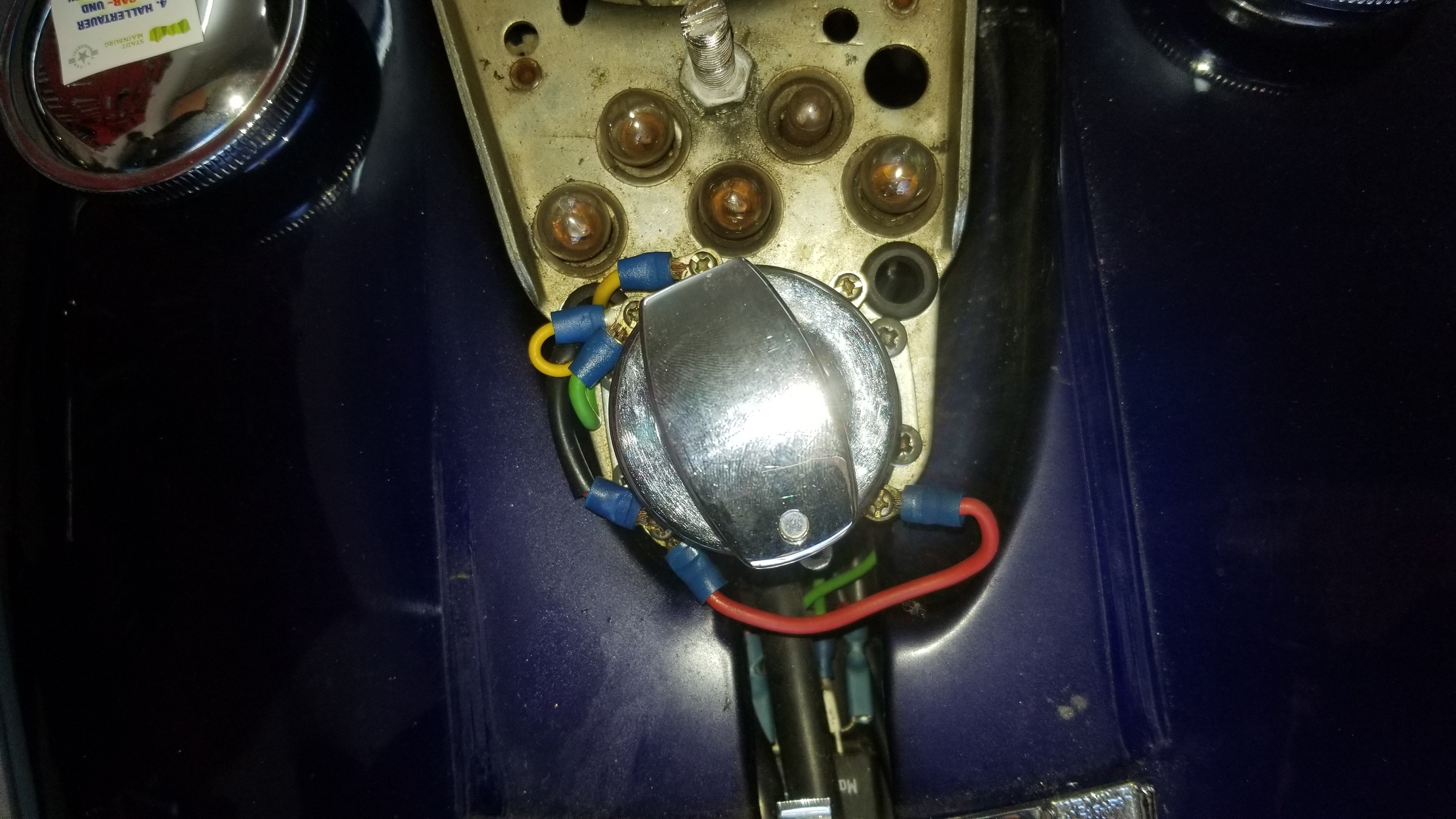

Alex MTeK hat geschrieben: 25.08.2020, 10:09 Und was genau sollte jetzt an der alten Fachverkabelung so falsch gewesen sein?
Das schwarze Kabel links unten war Plus von der Batterie.
Brücke auch falsche Stelle.
Das Foto gabs schon weiter oben :wink:

Ja, ja, das Bild habe ich schon gesehen. Und jetzt erklär mir mal sauber, warum das eine Falschverkabelung ist. Weil es nicht dem Bild im W&W Katalog entspricht? Oder gibt es eine echte Begründung, warum man das nicht so verkabeln darf?

Alex MTeK hat geschrieben: 25.08.2020, 13:29 Ja, ja, das Bild habe ich schon gesehen. Und jetzt erklär mir mal sauber, warum das eine Falschverkabelung ist. Weil es nicht dem Bild im W&W Katalog entspricht? Oder gibt es eine echte Begründung, warum man das nicht so verkabeln darf?
Um das zu erklären hab ich mit Elektrik zu wenig Plan...
Mein Zündschloß war orginal verkabelt wie im W+W Katalog und wurde im neuen Kabelbaum 1981 übernommen und läuft seitdem.
Gerade bei technischen Hinweisen konnte ich W+W noch nie einen Fehler nachweisen....
Richtig ist es so jedenfalls nicht, ob das die Ursache war ist ja nach wie vor ungeklärt...
vielleicht kannst Du das sauber erklären!?

Also ich sehe auf den Bildern folgendes:
- der Anschluß unten rechts bekommt über eine Brücke von unten links Plus von der Batterie
- das Fahrzeug verwendet offensichtlich keine Accessories, die über die linke Zündschloßstellung geschaltet werden
- wenn das Zündschloß aus der Aus-Stellung eine Stellung nach rechts geschaltet wird, wird der Anschluß unten rechts mit dem Anschluß oben links verbunden. Da hängen vrmtl. große Teile der Bordelektrik außer Licht dran.
- wenn das Zündschloß eine weitere Stellung nach rechts geschaltet wird, wird zusätzlich der Anschluß mittig oben mit dem Anschluß unten rechts verbunden. Vrmtl. geht das Licht an.
- der Anschluß oben rechts ist unbelegt. Spielt aber keine Rolle, da über die Verbindung oben rechts nach unten links eh nichts geschaltet wird. Demzufolge kann man unten links auch Batterie Plus auflegen und von da aus nach unten rechts brücken.
Fazit: für dieses Fahrzeug macht das Zündschloß von der Verkabelung genau, was es soll. Solange es nicht defekt ist. Einen Zusammenhang zwischen Verkabelung und Defekt kann ich nicht erkennen. Scheint ja auch jahrelang funktioniert zu haben.
Wenn man natürlich nun engstirnig sagt, daß das nicht dem W&W Katalog entspricht oder der originalen Verkabelung und das dann als nicht richtig bezeichnet, dann müsste man wohl bei 99% aller Shovel sagen, daß etwas nicht richtig ist, weil bei kaum einem dieser Fahrzeuge alles dem Original entspricht. Nur weil jemand etwas anders macht, bedeutet das ja noch lange nicht, daß es falsch ist.
Ich kann in diesem Fall aus den Bildern keine "Falschverkabelung" erkennen. Aber vielleicht gibt es ja noch weitere Details, die man auf den Bildern nicht sehen kann.

Alex MTeK hat geschrieben: 25.08.2020, 15:10 Einen Zusammenhang zwischen Verkabelung und Defekt kann ich nicht erkennen. Scheint ja auch jahrelang funktioniert zu haben.
Hat es...Mane sagt ja auch so ähnlich
Wenn man natürlich nun engstirnig sagt, daß das nicht dem W&W Katalog entspricht oder der originalen Verkabelung und das dann als nicht richtig bezeichnet bedeutet das ja noch lange nicht, daß es falsch ist.
Tu ich nicht, nur dass es anders als vorgesehen ist.
Nicht dass ich wüßte
Verstanden hab ichs leider nicht wirklich...aber so wie jetzt gemacht funzts!
Du wirst ja von Einigen hier als kompetent bewertet, ICH kenn Dich nicht, verzeih dass ich allgemein skeptisch gegenüber Fachleuten bin. Geht nicht speziell gegen Dich :roll:

Alex MTeK hat geschrieben: 25.08.2020, 15:10 Also ich sehe auf den Bildern folgendes:

nur - und das ist meine persönliche meinung - ich klemm zuhause meinen schutzleiter auch nicht auf null nur weil es funktioniert, das war mit falsch gemeint..

Hier wird oft Werkstätten Pfusch nachgesagt. Alex hat im konkreten Fall aufgezeigt, dass die Verdrahtung der Werkstatt richtig war. Unkonventionell ausgeführt, aber von jemanden, der die Funktion des Schlosses versteht.

Wenn ich auch noch einmal meien Senf dazu geben darf... zum Thema des Kontaktproblems und der Erhitzung...,- das kann so nicht stehen bleiben
- Die verkohlte Stelle wurde ja gefunden,- offenbar war hier der Übergangswiderstand zu hoch, so daß dieser zur starken Erhitzung geführt hat.
- Da die verkohlte Stelle ein Kontakt auf dem "Schaltsteg" ist, ist es völlig unerheblich wie die Leitungen am Schalter angebracht sind,- denn die gesamte elektrische Leistung muß immer über diesen Steg, und somit über diese (verkohlte) Kontaktstelle.
Wahrscheinlich war diese über die Jahre verschmutzt / korrodiert, und dadurch verschlechtert sich der Übergangswiderstand. Das ist nichts unübliches.
Am thermischen Problem hat die ggf. abweichende Verdrahtung somit keinen Anteil..., und bei allem Ärger, die Werkstatt auch nicht ... (wie ja auch schon geschrieben wurde,- möchte dem nur untermalt zustimmen)
