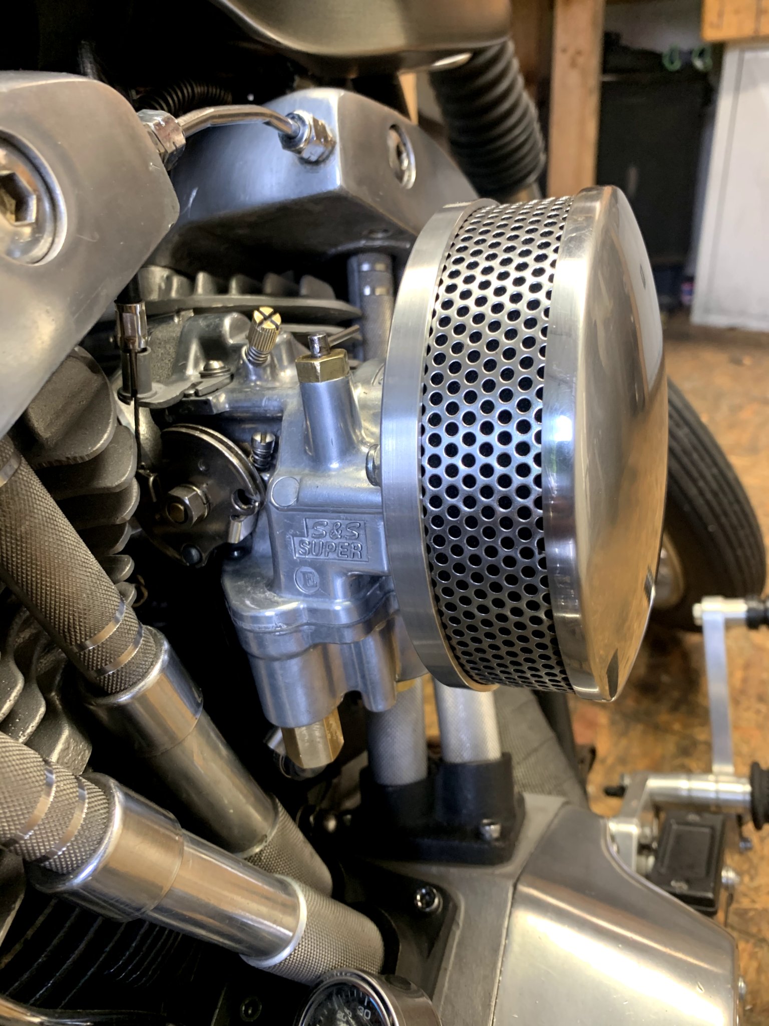

Hi zusammen,
habe den Gaser bei meiner 1340er mit halb offener Supertrapp zwei in eins von Mikuni TM40 auf Supe e aus optischen Gründen gewechselt.
Hat jemand schon mal den Filter verwendet? Ich würde gerne das Schaumstoff Filterteil gegen nen vernünftigen K&N tauschen. Ich glaube auch, dass die Luftzufuhr über dieses Blech zu gering sein könnte. Anspringen tut sie bisher scheisse. 029,5 Teillast. Ob mit vorpumpen ohne Zündung, ohne Pumpen, mit Choke, ohne, Standgas etwas höher, Handauflegen, treten usw. eher schwierig. Gemisch zwischen 1-2 U. probiert. Bei meinem Mikuni war sie in der Regel nach spätestens dem zweiten Kick an.

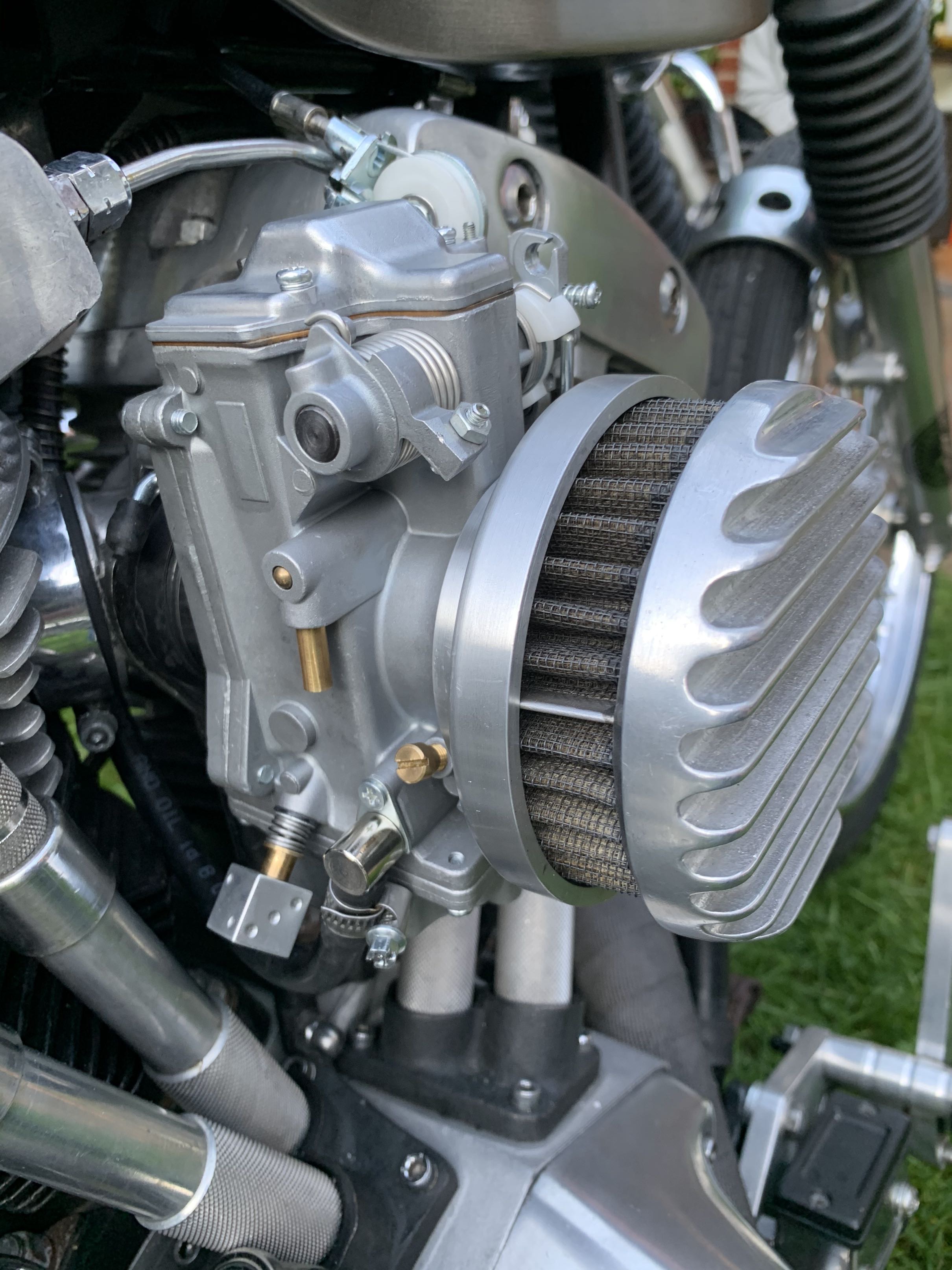

Hier nochmal mit dem neuen Choke

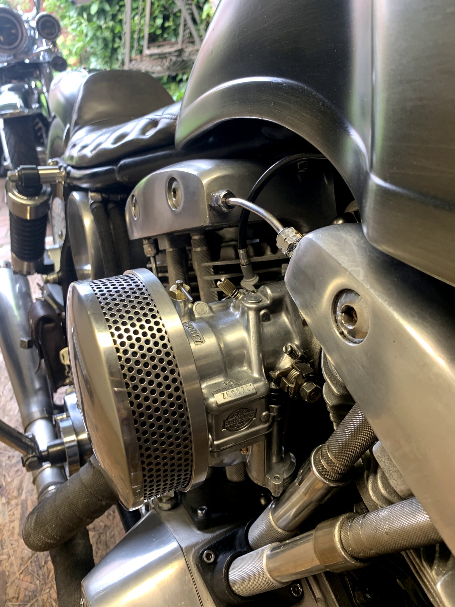

Manifold ist dicht.
