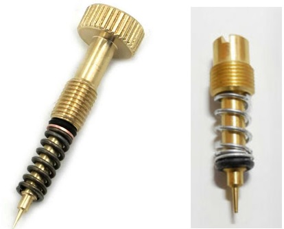

Ich bin gerade dabei einen CV Vergaser zu überholen.
Welche Anordnung von Feder, Scheibe, O-Ring ist richtig ?

Rechtes oder linkes Bild ?

Das wäre dann aber o-Ring, Scheibe, Feder.

Erst die Feder, dann die Scheibe ......

OK anderst gefragt...
Welche der beiden Schrauben hat die richtige Anordnung ?

Ist das so schwer ?
Wenn Du die Einstellschraube in der Hand hast, machst Du, erst die Feder , dann die Scheibe, dann den O-Ring drauf.

Gut, jetzt wars klar...
