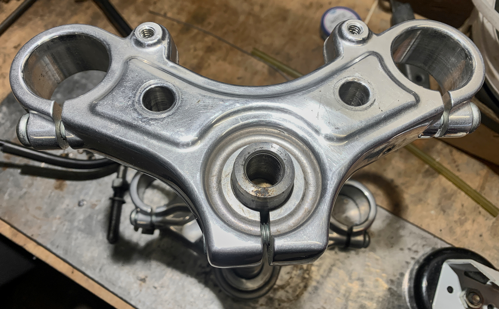

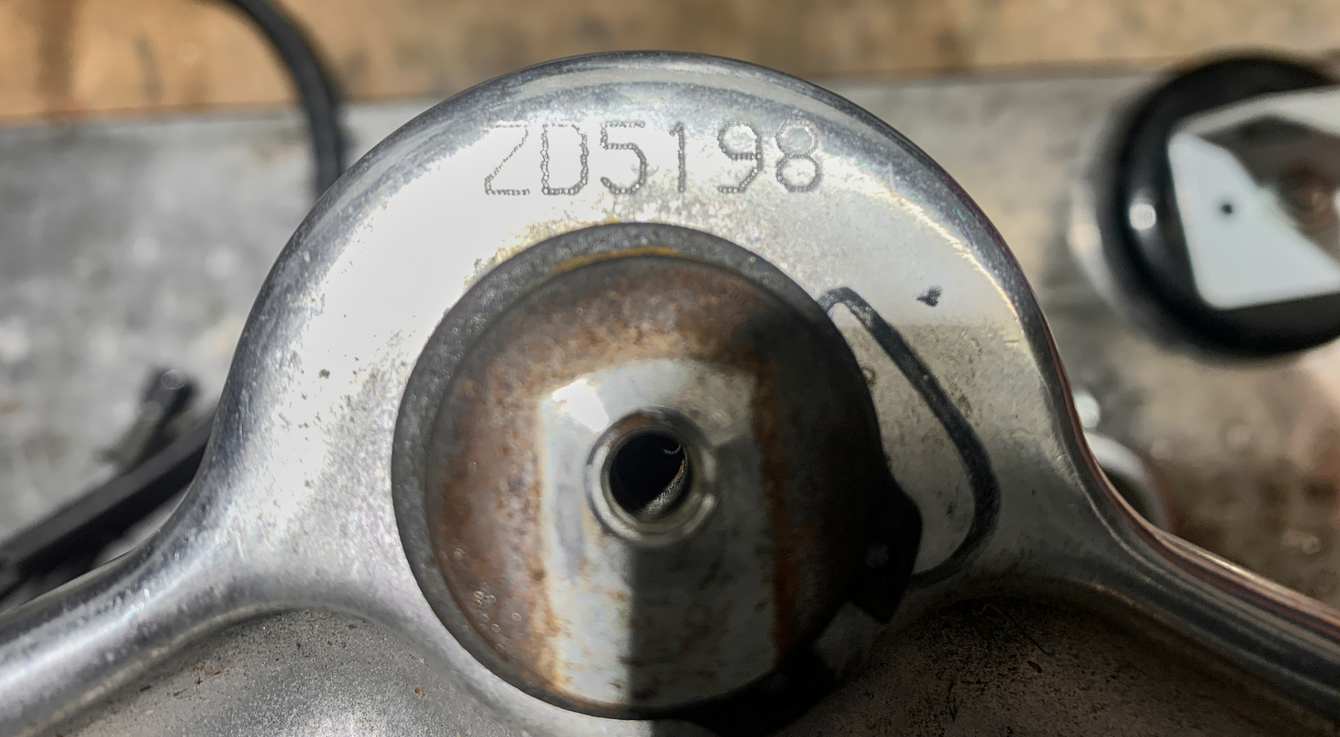

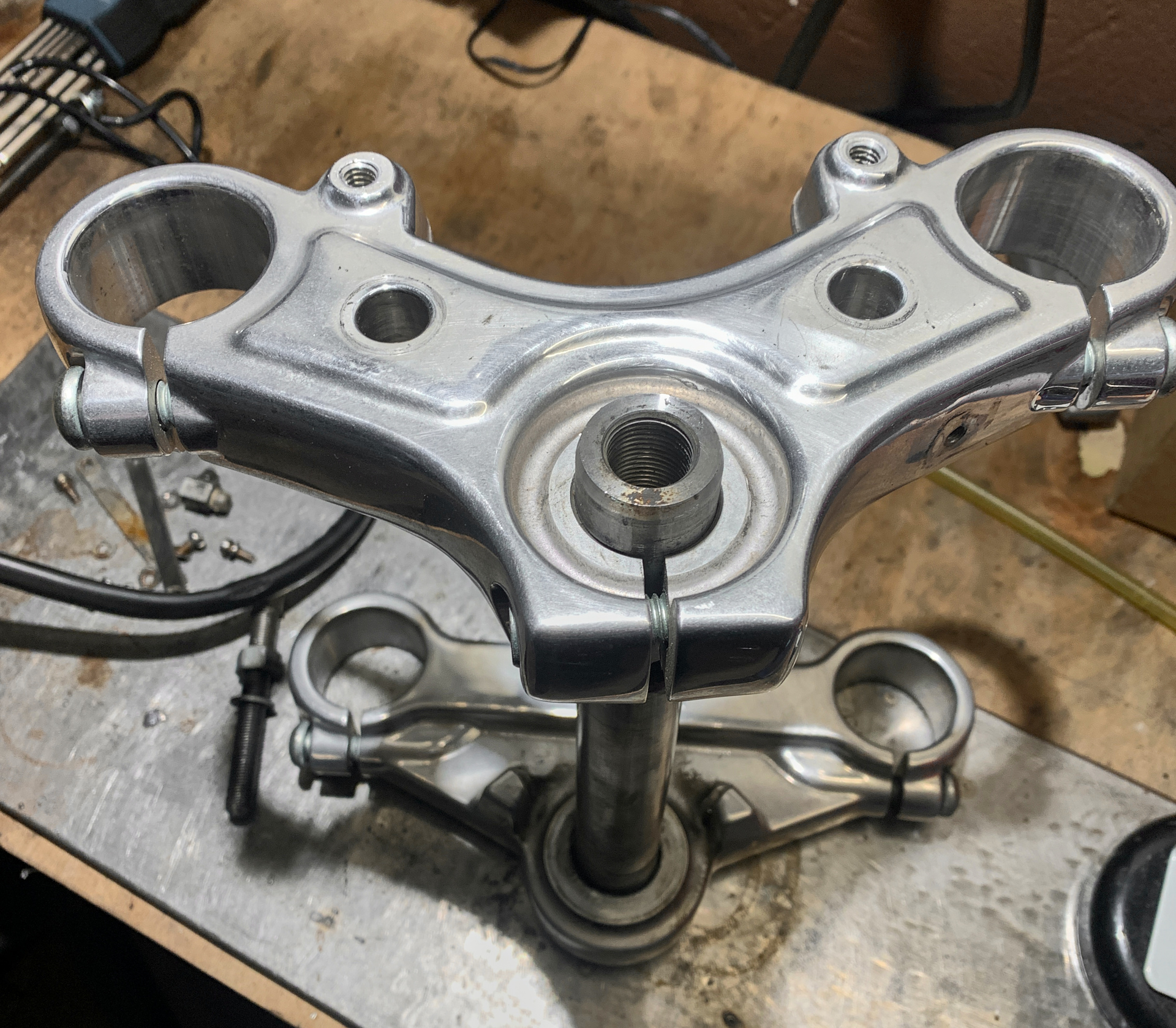

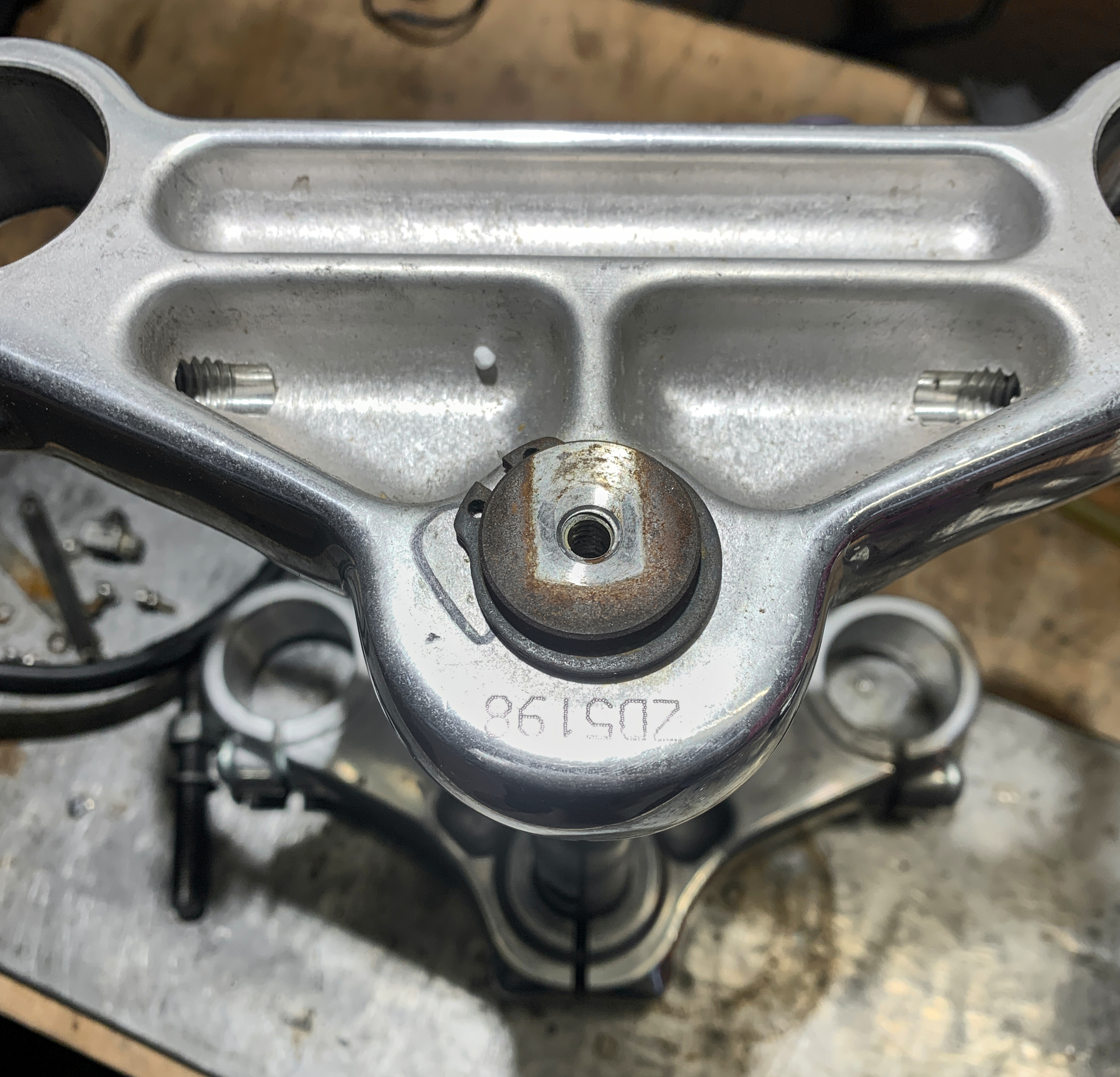

Ich habe eine schmale Sportstergabel die ich in meiner FLH Bj. 1981 einbauen möchte. Jetzt bin ich mir aber nicht sicher welche Felge ich für die Gabel bräuchte? Ich habe Bilder mit angehängt und vielleicht kann mir jemand sagen zu welchem Bj. und von welchem Modell die Brücke gehört? Damit wäre mir schon sehr geholfen um meine Suche für eine Felge, Achse u. evtl. anderem Bremssattel einzugrenzen.

welchen Durchmesser hat das Gabeljoch und welchen Durchmesser die Standrohraufnahmen?

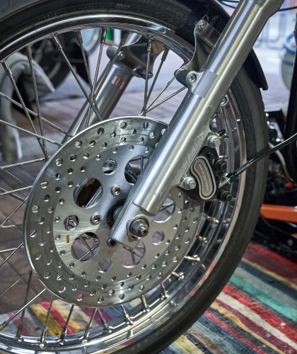

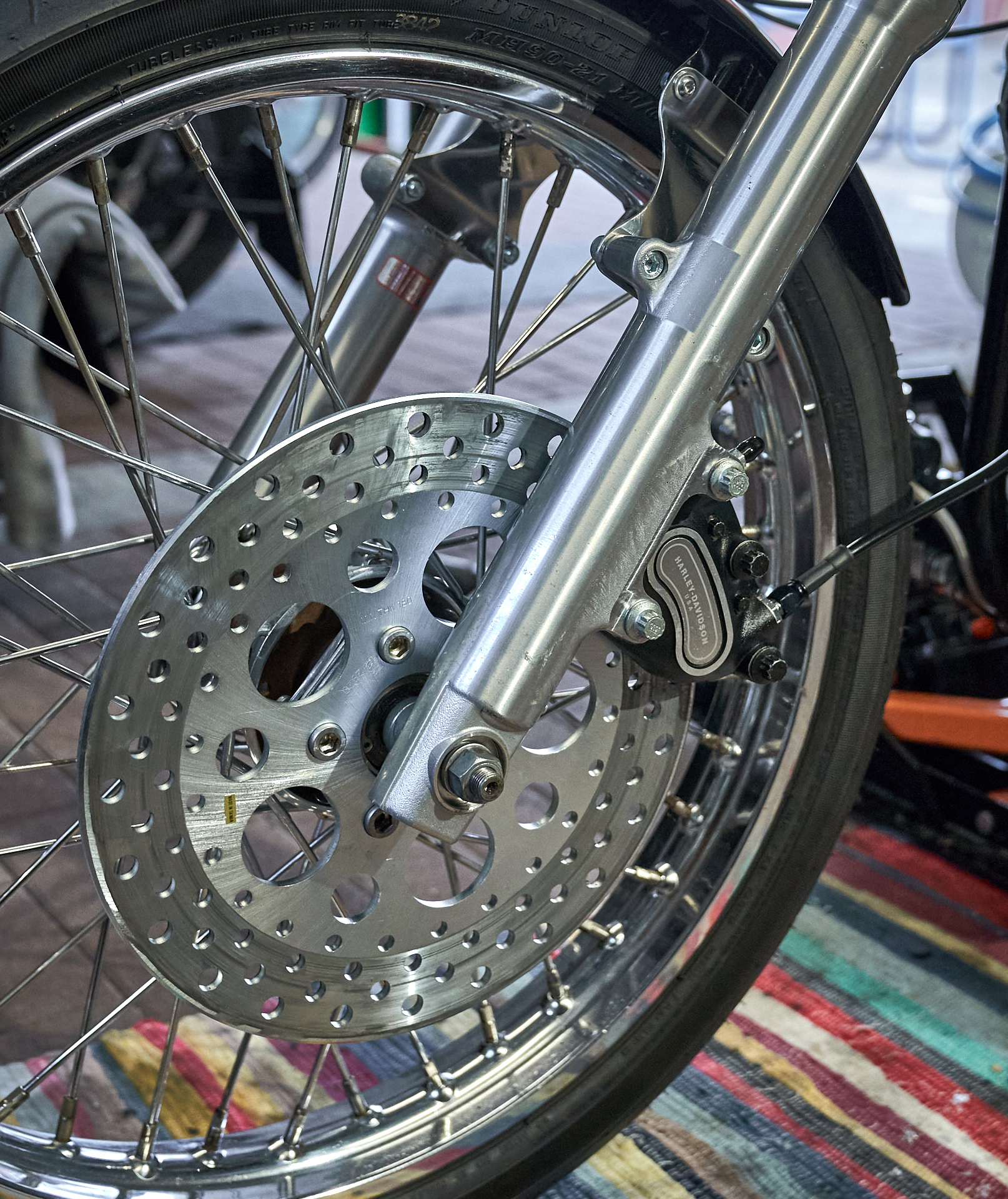

Die Standrohre haben 39mm, passend zu der Gabelbrücke. Die Lagerschalen (Gabeljoch?) passen ebenfalls. Ich bin auf der suche nach einer 19" Felge die zu der Gabel passt. Auf dem Bild ist die momentane verbaute Gabel zu sehen. Die Schwarze verbaute Gabelbrücke soll durch die schmale Alubrücke ersetzt werden. Dadurch ändert sich die Breite von der Felge bzw. Radnabe. In diesem Zuge möchte ich mir statt einer 21" Felge eine 19" Felge mit leicht breiterem Reifen verbauen. Jetzt bin ich mir aber nicht sicher welche Felge die richtige ist. Dazu müsste ich wissen welche Gabelbrücke ich da habe (Bj. u. Modell).

auf dem Bild ist eine Doppelflanschnabe für breite Nabenzu sehen. Die passt da auf alle Fälle schon mal nicht rein. Es gibt zwei Arten von Naben die reinpassen:

Würde diese Felge passen?
http://www.wwag.com/cgi-bin/WebObjects/ ... =%21WW3134
Ich habe eine Bremsscheibe mit einem Flansch von 50mm und 11,5" Durchmesser. Wäre diese Scheibe noch kompatible und kann der Bremssattel weiter verwendet werden?

mach mal Bild vom Bremssattel...vom vorhandenen Material.
Auf dem Bild ist eine 39-er oder 41-er Gabel?
Bremsscheibenaufnahme richtet sich nach der Nabe...ab 2000 ist die Aufnahme um die 56mm...
Re: Sportster Gabel an FLH Bj.81
Hallo Recaper,
dein jetzige Gabel scheint eine 39-er FX/XL-Gabel ab 2000 zu sein.
Deine Bremsscheibe mit 50mm Innendurchmesser wurde bis 1999 verbaut, müsste aber passen. Also benötigst du auch eine Nabe die bis '99 verbaut wurde.

Servus, auf dem Bild sind 39mm Standrohre zu sehen.holzlenker hat geschrieben: 30.11.2020, 14:53 Servus,
Und hier noch ein Bild vom Bremssattel:

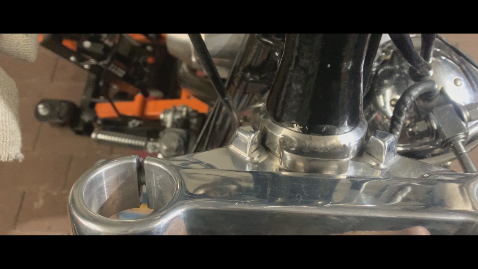

Das Problem bei der Sportster Gabel wie deine Brücke, die übrigens recht neuen Datums ist da bei der oberen Brücke die Löcher für die Riser Schrauben recht klein sind und somit eine starre Verschraubung mit den Risern erfolgt und nicht mit den Gummi Buchsen die man je nach Lenker auch gerne mit PU oder Stahlbuchsen starr gelegt hat , ist der Lenkanschlag. Der wird nicht passen Ich habe dafür bei den neueren Modellen immer einen Lenkanschlag von Independent Choppers genommen Einfach und wirksam und wird unter das untere Lager auf die untere Brücke gepresst.. Bei den Felgen kannst du alle Sportster Felgen und Dyna Felgen nehmen Bei Tacho Antrieb emphielt es sich bei Felgen nach 99 wieder auf Kegelrollenlager zu wechseln da dort der Tacho Antrieb exakt passt Gruß

Ja, der Lenkanschlag war ein Problem das gelöst werden konnte.

hast Du die Lagerschale mit einem Stift o.ä. gegen Verdrehen gesichert?
Die sitzt nicht immer so fest wie man meint.
Nicht das es Dir die Holme mal in den Tank haut.

Die Lagerschale sitzt bombenfest. Aber ja, habe ich mir auch schon Gedanken darüber gemacht. Im Fall der Fälle, bekommt die Lagerschale einen Schweisspunkt der zur Not wieder gelöst werden kann oder eine Madenschraube die das ganze fixiert.
