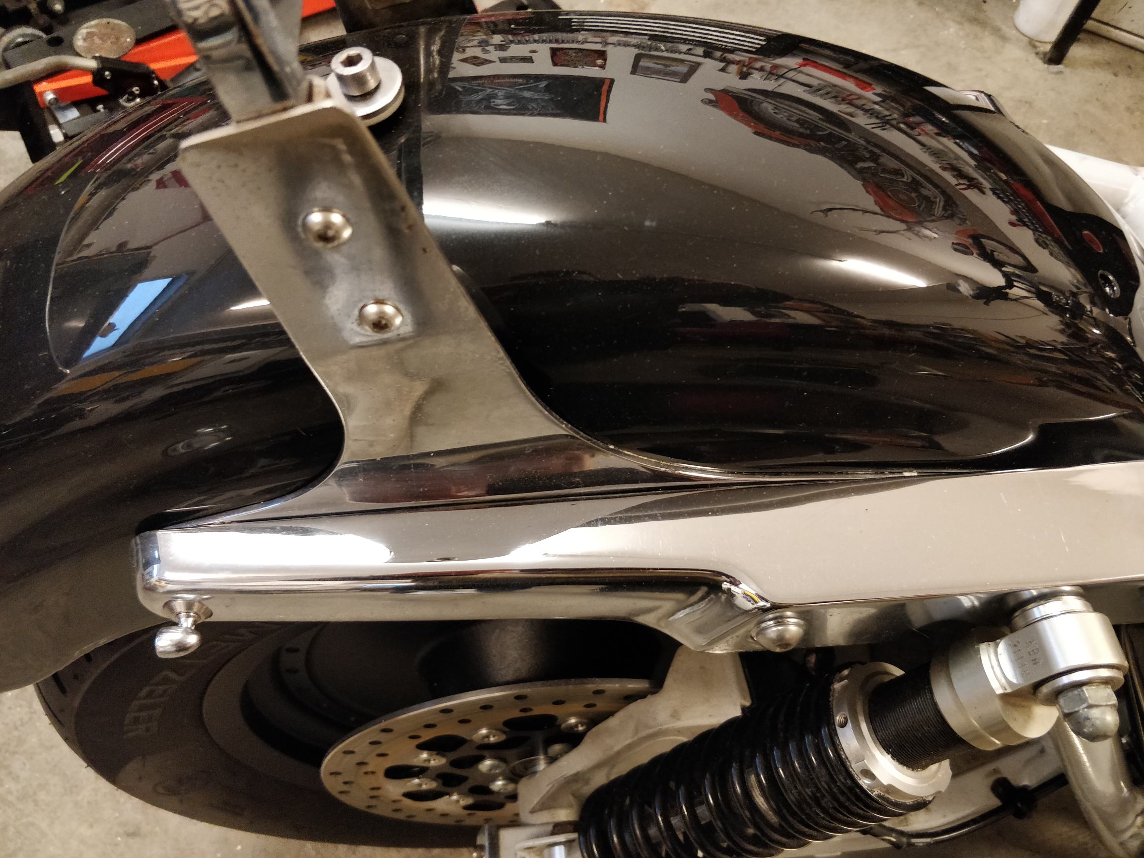

Habe mir vor einiger Zeit was neumodisches gekauft. Eine FXR Bj. 1988. Sie gehörte meinem Kumpel, der sie auch nur ca. 1 Jahr hatte da sie ihm zu weichgespült war. Bei seinem Vorgänger wurde sie von Bernd Kramer gewartet. Ich habe sie gekauft, damit meine Frau auch mal wieder mitfährt, da mein Shovelbaby ihr nicht so behagt! Die FXR hat eine Supertrapp und einen HSR eingetragen sowie ein kleines Kennzeichen. Verbaut ist noch eine EV27 sowie eine andere Bremsanlage vorne.
Mein Anliegen: Ich möchte die originalen Sissybarhalteplatten montieren. Die werden ja wohl einfach nur zwischen Schutzblech und Rahmen gewürgt. Das Schutzblech hat aber im unmontierten Zustand die Breite des lichten Maß des Rahmens! Das gewaltsame dazwischen quetschen ist doch Murks, sieht man aber auf allen Bildern so. Gibt es unterschiedliche Fender? (Kann ich mir überhaupt nicht vorstellen) oder gibt es eine andere Möglichkeit?
Meine Frage hier, da es den Rahmen ja auch mit Shovel gab.
Meine zweite Nebenfrage: Könnt ihr ein Forum empfehlen mit dem Schwerpunkt frühe Evo's, in dem nicht nur rumgelabert wird?
Gruß Bernd

wenn das Halteplatten für den Fl oder FX Shovel sind bzw. ne Evo Dyna werden die nicht passen, da der FXR Rahmen was ganz eigenes ist und mit den anderen wenig gemeinsam hat. Fahr seit 1989 ne Shovel FXR und bin bei den diversen Umbaumaßnahmen in ihrem Motorradleben auch schon oft daran verzweifelt. Gibt aber auch speziell für FXR ne Sissybar. Die wird aber außen an dieStruts geschraubt, Bei ebay Kleinanzeigen sind momentan auch welche drin ( nicht von mir)

Hallo Tom, klar kenn ich den FXR Rahmen in seiner Konstruktion. Deswegen wollte ich ja eine FXR haben. Die Halteplatten sitzen ja eben nicht auf den Fenderstruts wie beim 4-Gang Rahmen sondern zwischen den beiden Bohrungen am Rahmenende und dem Schutzblech. Die Fenderstruts verkleiden diese Befestigung ja Hauptsächlich. Die hintere Schraube vom Fenderstrut ist ja nur direkt mit dem Schutzblech verbunden. Die Frage ist, verzieht sich das Schutzblech nicht beim festziehen der drei Schrauben pro Seite wenn da 5mm Material zwischen gedrückt werden?
Habe gerade nochmal nachgeschaut, irgendwann 1986-87 sind die Struts geändert worden. Ich möchte auch die vordere (zum Stoßdämpfer hin) Rahmenbohrung zum befestigen der Sissybar nutzen. Diese Bohrung mit Eingeschweißter Buchse ist bei mir ungenutzt. Das Schutzblech ist an drei Punkten befestigt: Stoßdämpferaufnahme, zweite Rahmenbohrung und am Ende direkt mit dem Fenderstrut. Die Sissybarhalteplatten haben drei Bohrungen, zwei davon sind aber nur nutzbar, da die vordere Rahmenbohrung ungenutzt ist. Dies will ich ändern, in dem ich mir für diese Buchse ein Inlett drehen lasse für eine 5/16 Schraube (Buchseninnendurchmesser derzeit 1/2) die dann durch den Fenderstrut gebohrt wird. Ich hoffe ich habe mich nicht zu kompliziert ausgedrückt.

Servus, also meine die ich hier noch rumliegen habe, wird komplett mit den Struts verschraubt, nix ans Schutzblech. Wenn du die mit Gefühl und Spannungsfrei anziehst wirds dir dein Schutzblech schon nicht allzu krum nehmen. Is ne HD, ist ja den ich auch nur als momentabstützung gedacht am Fender. Das meiste wird ja vom Strut gehalten

Hier bei meiner 88er FXR kommen sie zwischen Struts und Fender. Normal sind so kleine Plastik Unterlegscheiben zwischen Struts und Fender. Die werden entfernt und passt einwandfrei. Sissybar passt auch eine von den Sportys bis 2003 nur leider nicht die Seitenplatten

Hallo, kleine Kunsstoffscheiben die Original verbaut sind erklären somit die Montage. Statt Kunststoffscheiben die Halteplatten.
