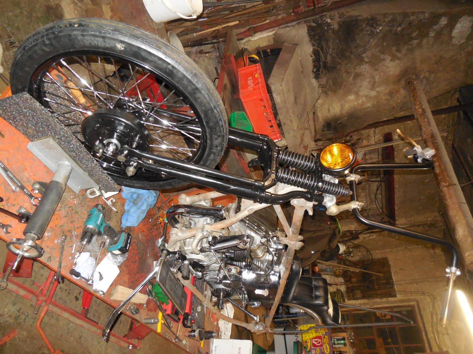

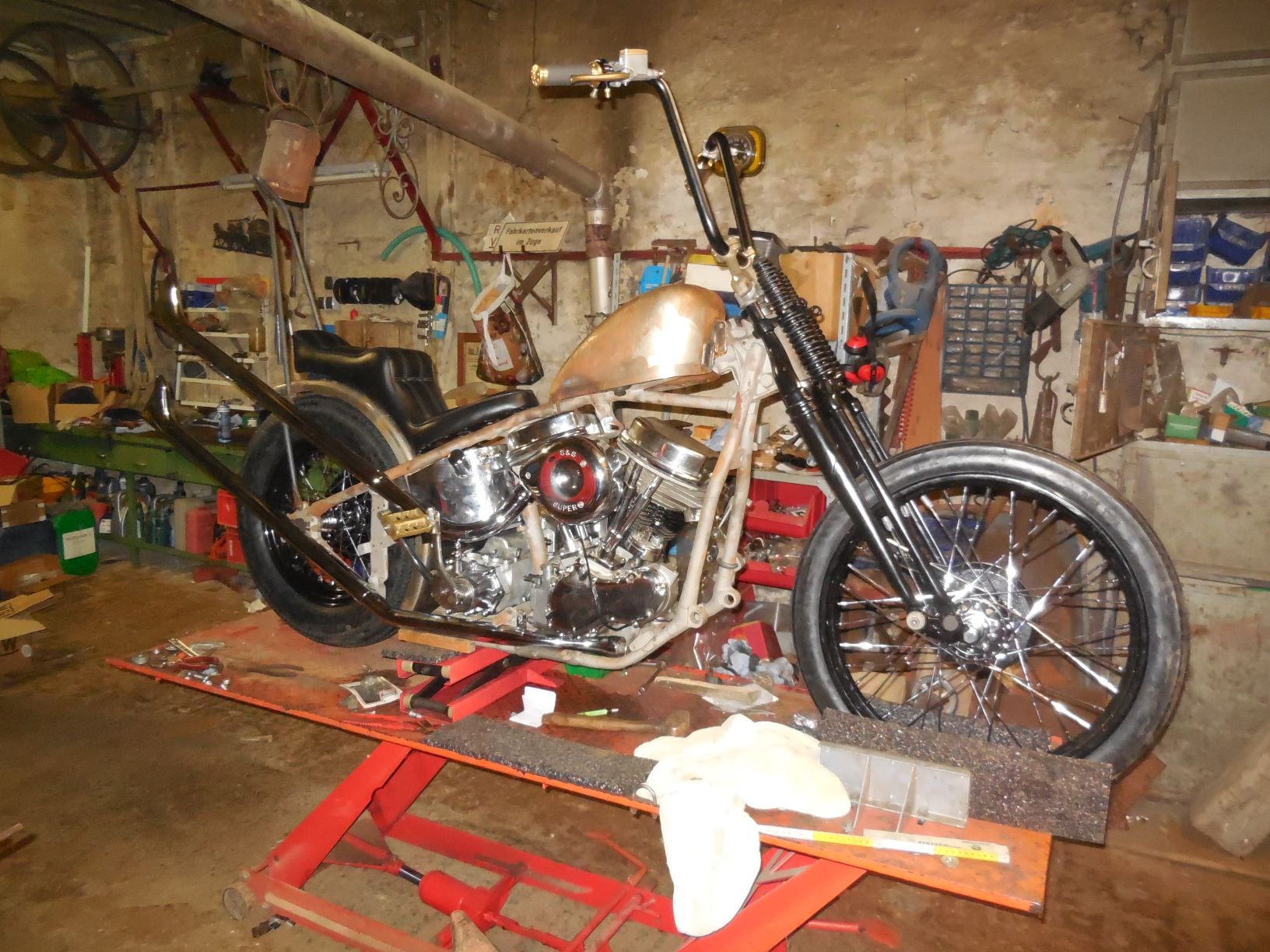

Re: Radnaben mit Kegelrollenlagerung / Erfahrungen?
Hier mal 2 Bilder vom Projekt
