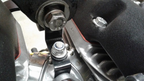

BenniGun hat geschrieben: 14.02.2021, 16:02 kannst auch selber bauen :D
Die Preise fand ich unverschämt...also:
und
Material für beide zusammen inklusiv Schrauben nicht mal 10 Euro. :wink:

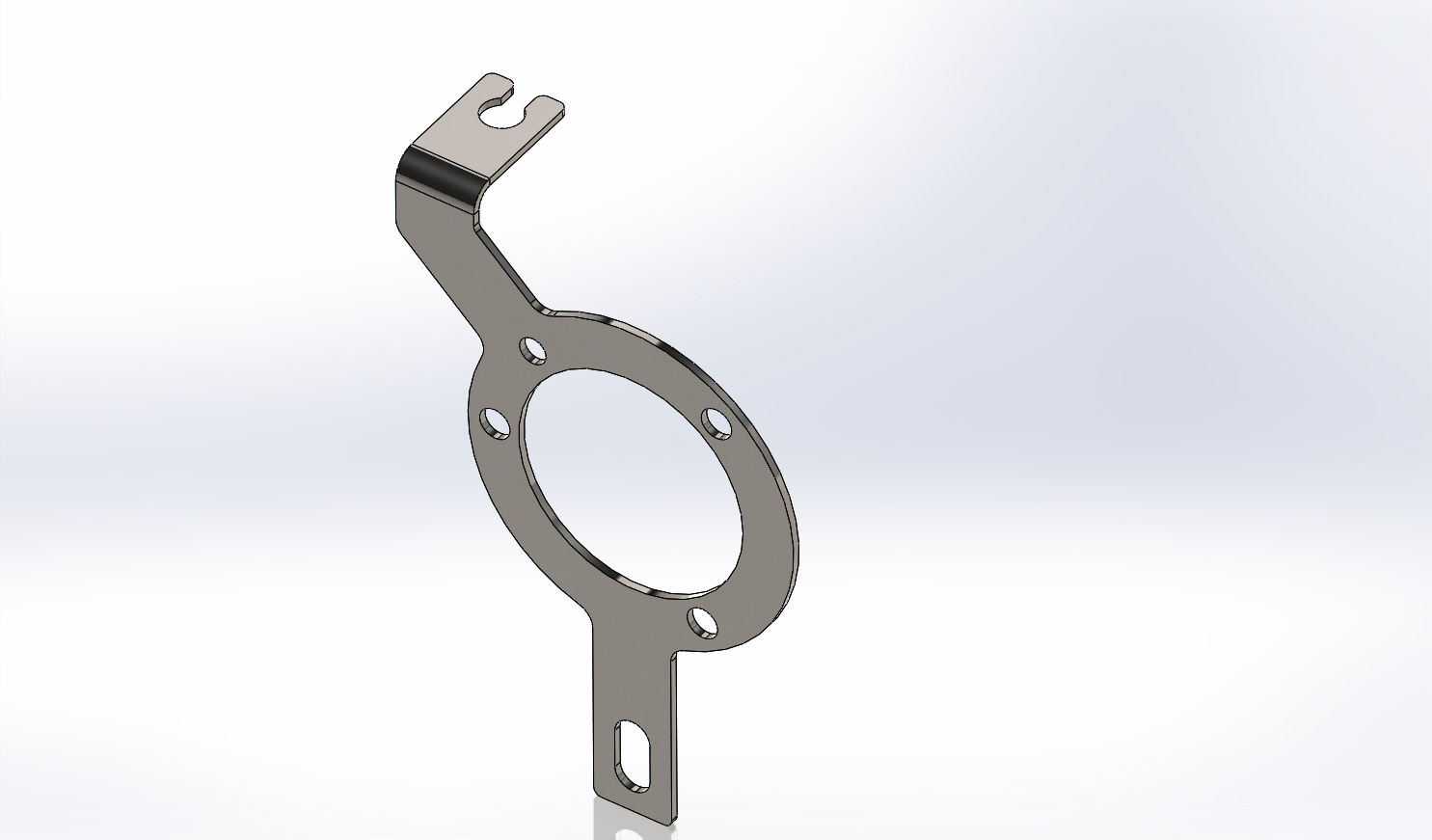

hätte solche Halter noch am Start.
als Blechteil 3mm, gelasert, Pfau-zwo-A, damit wird auch gleich der Abstand für die Montage aller möglichen Luftfilter erreicht.
20,- incl. Versand
