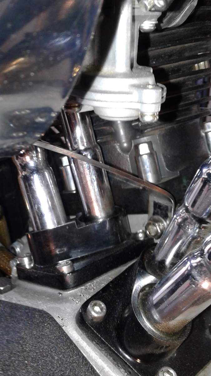

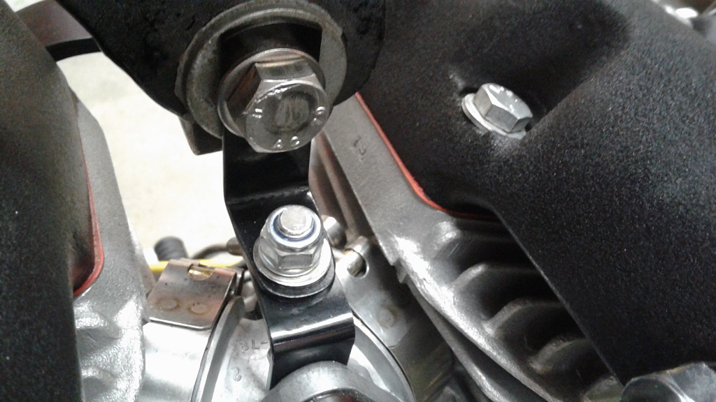

Re: CV Vergaser an 1200 Shovelhead
Die Preise fand ich unverschämt...also: und Material für beide zusammen inklusiv Schrauben nicht mal 10 Euro.
