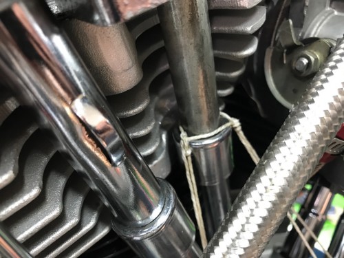

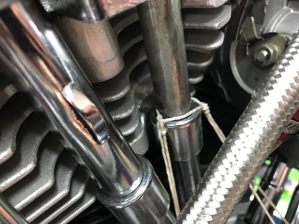

Die Methode mit dem Schraubendreher führt leicht zu abgebrochenen Kühlrippen. Wenn ich früher mal eine Spange nicht reinbekommen habe, habe ich das wie auf dem ersten Bild gemacht. Mittlerweile habe ich aber eine Spezialzange dafür, geht wunderbar! (Bild 2)
