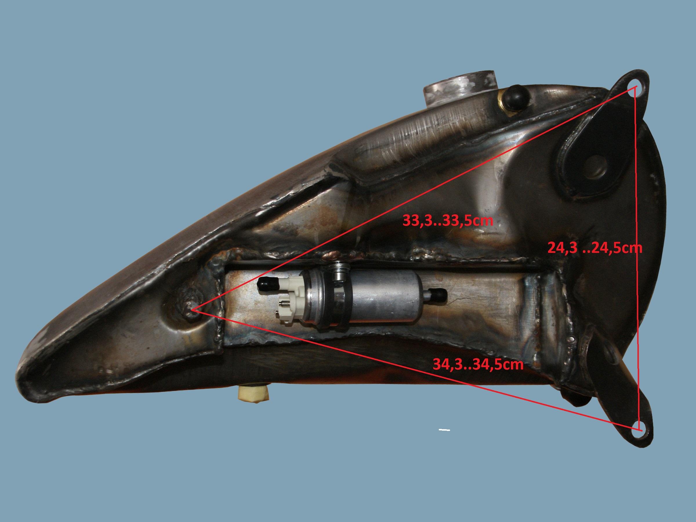

Hab mal schnell an nem Tank gemessen, der sehr gut an meinen 1958er Knickrahmen an die OEM-Punkte passt. Wie gesagt, an der unteren Lasche braucht es Distanzscheiben, dass sie unter Kante nicht auf den Rockerboxen aufsitzt.

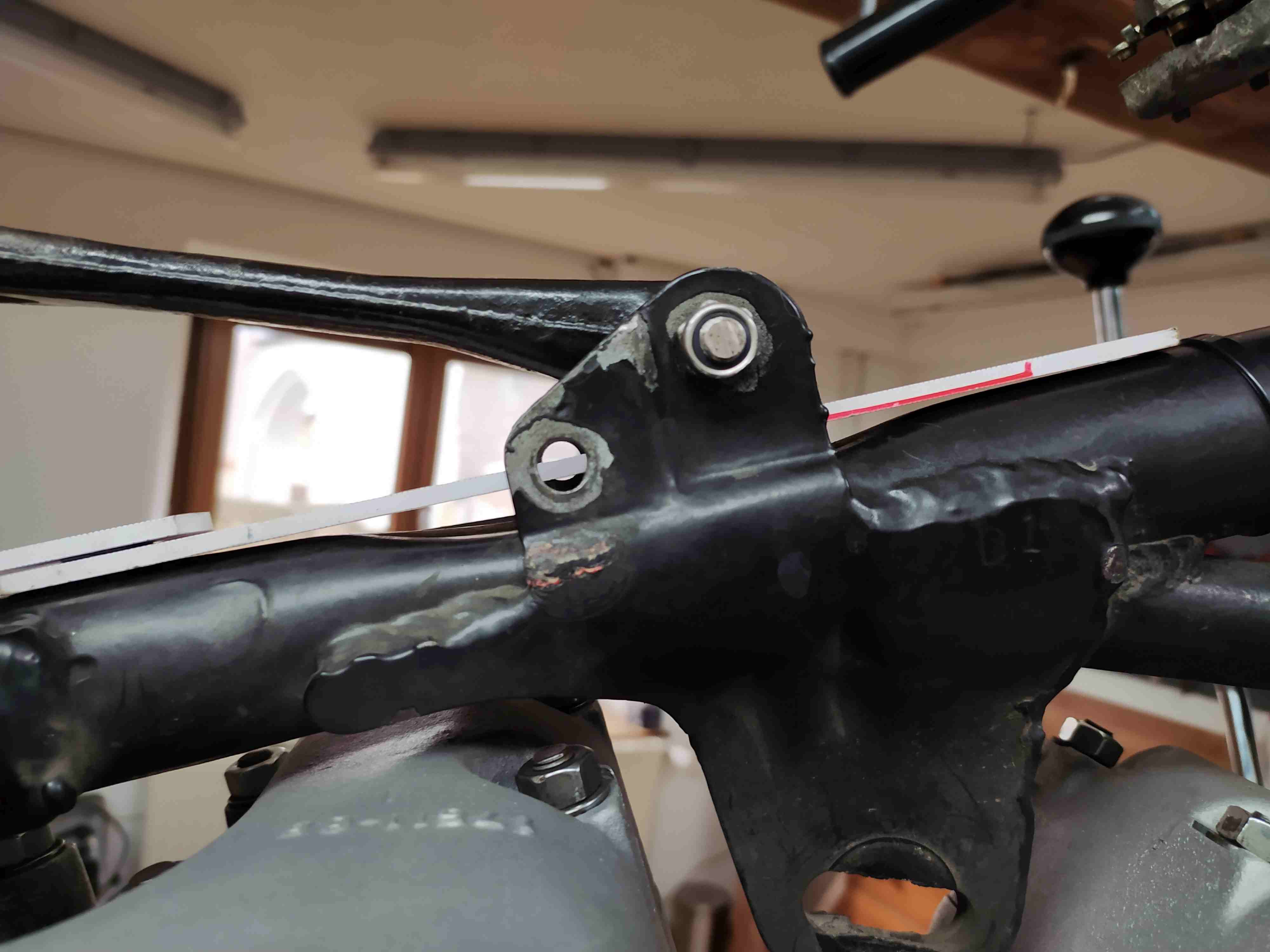

Hallo Hans,
der Abstand der Aufnahmen vorne beträgt an meinem Rahmen 245mm von Lochmitte oben zu Lochmitte unten.
Die Höhe des hinteren Halters habe ich dir anhand eines Maßstabs dargestellt, den ich auf das Rahmenrohr gelegt habe. Die Aufnahmebohrung (Mitte) liegt etwa 3mm über der oberen Linie des Rahmenrohrs. Ich hoffe, das hilft dir weiter.
Hoschi

Hier noch mal zur Verdeutlichung, wie ich das mit dem hinteren Halter meinte:

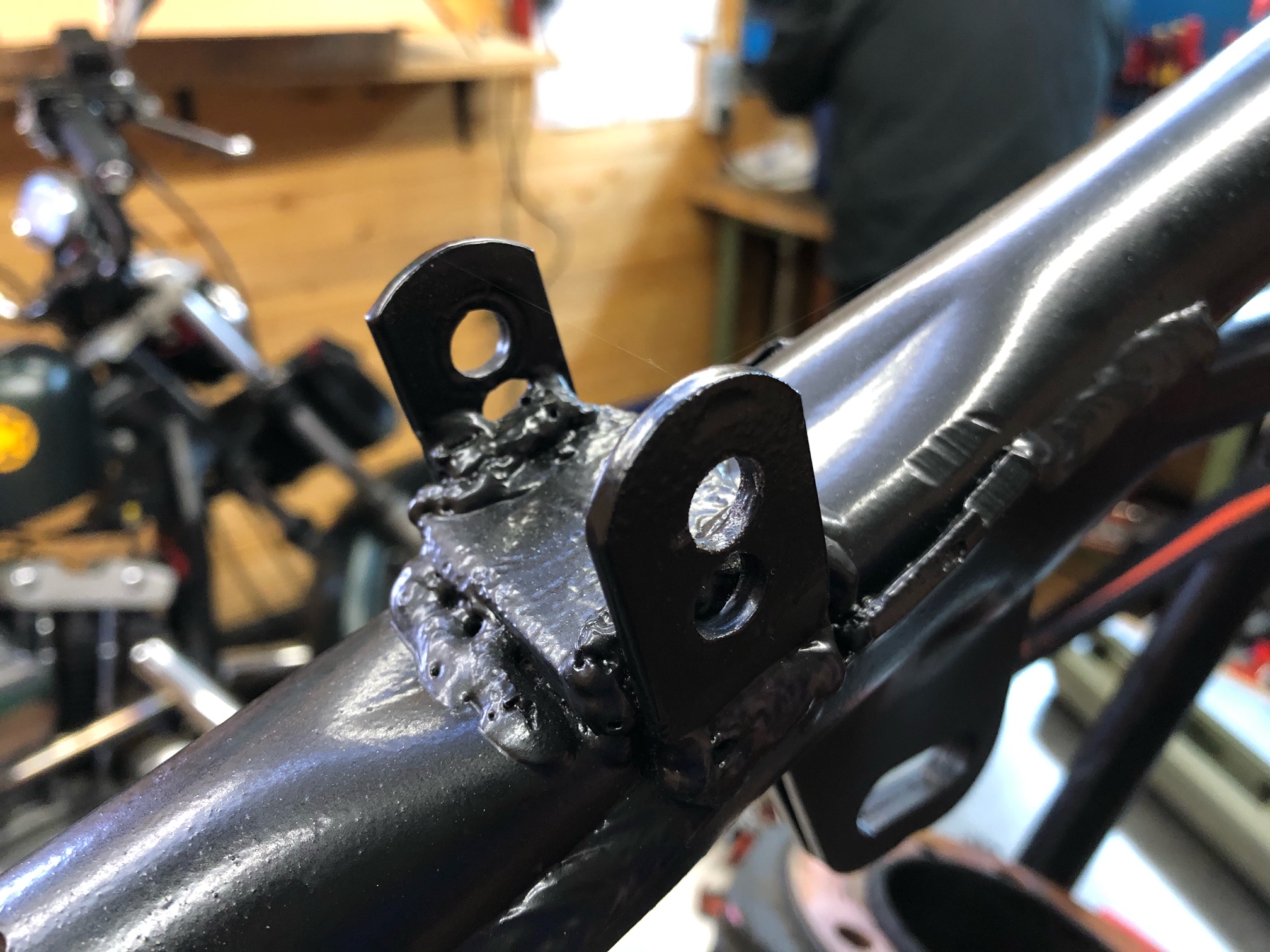

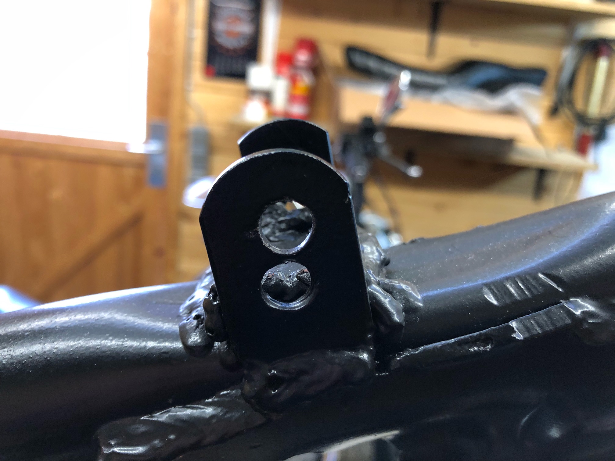

ich war euch ja noch Bilder schuldig. Also es ist definitiv Eigenbau vom Vorgänger :D
Sieht auch nicht schön aus aber ist ja durch den Tank abgedeckt.
