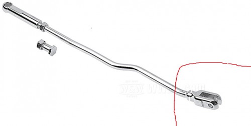

Danke erstmal
Der Grund ist das das Schaltgestänge da wo es am Umlenkhebel befestigt ist ,sehr wackelig ist.
Ich dachte wenn ich den Umlenkhebel weg lasse das es weniger wackelig ist, aber vielleicht sollte ich mir mal Gedanken machen wegen der Befestigung am Umlenkhebel.
Die Befestigung ist wie eine Klammer die unten am Umlenkhebel mit einer schraube befestigt ist. Hab versucht ein Foto hier rein zustellen klappt nicht, liegt wohl am iPhone.
Hab ein anders.
Danke gruß Peter

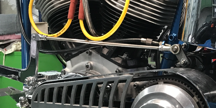

Man kann das Ganze auch auf Kugelgelenke umbauen. Wird dann fast so geschmeidig wie ne Japaner-Schaltung! :lol:
z.B. https://www.kraftradteile.com/Kugelkopf ... 24-Gewinde
Kugelgelenk gibt es auch in metrisch in allen Größen.

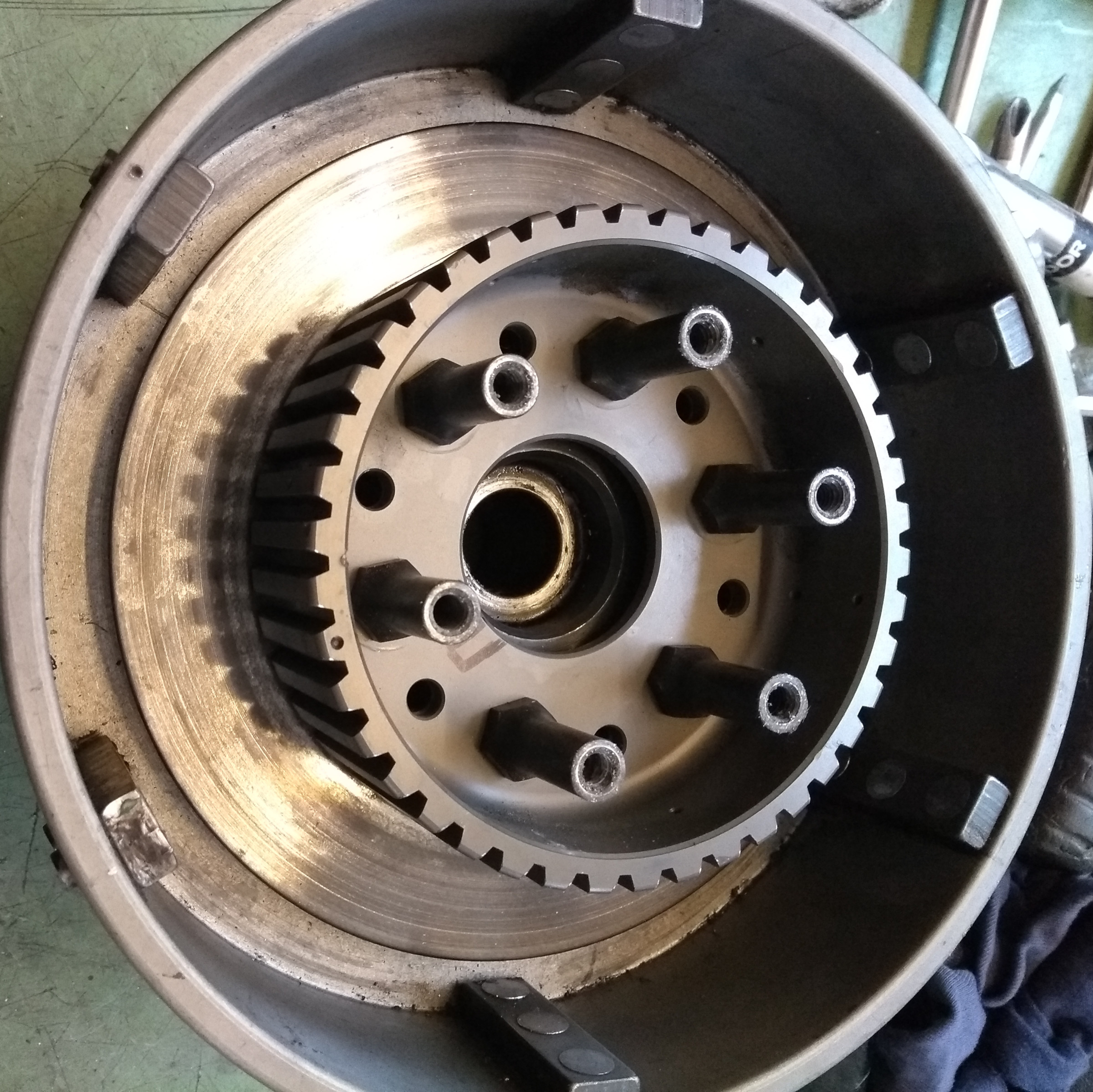

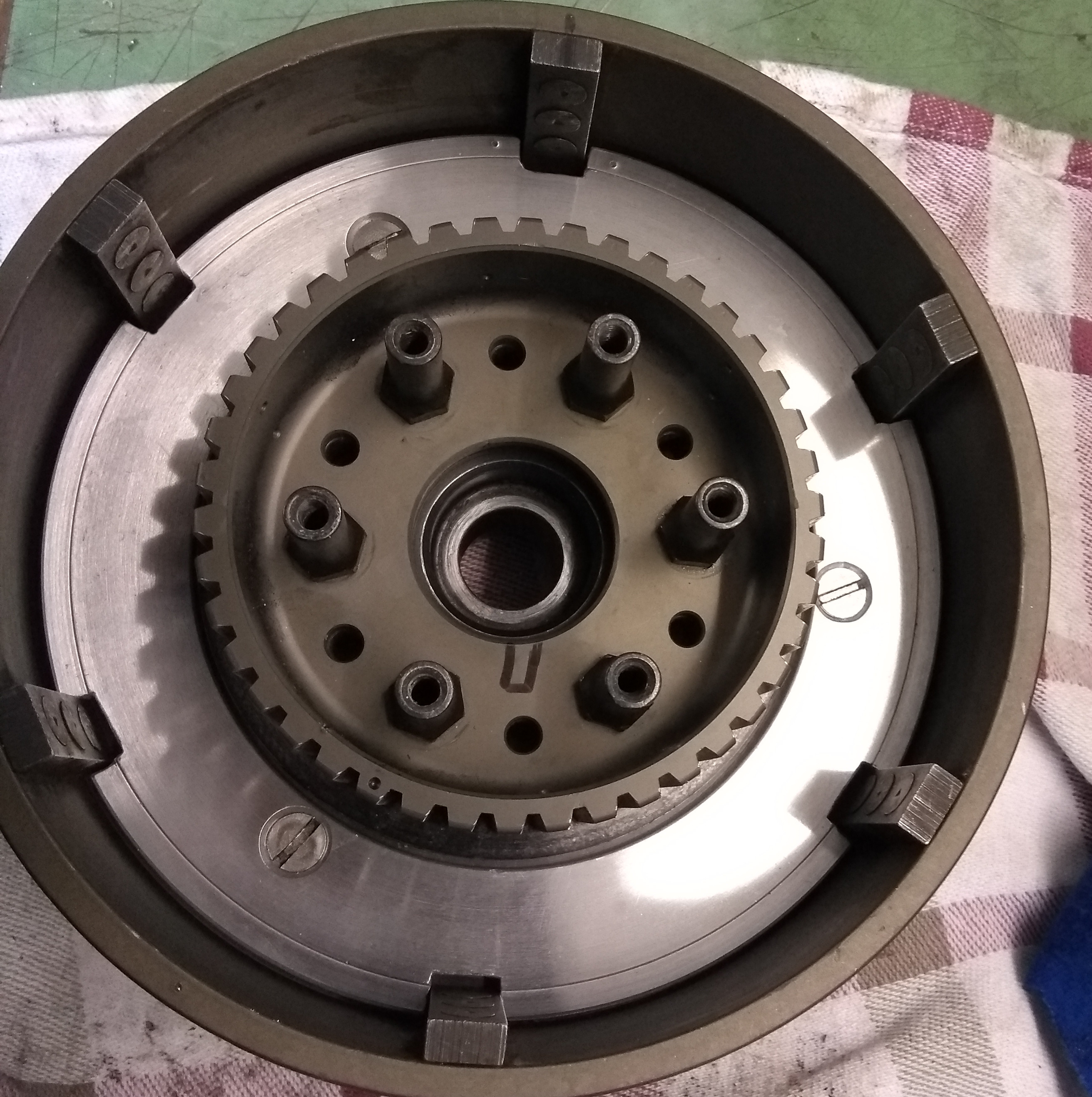

@Peter
Das Geklapper im eingekuppelten Zustand ging mir auch lange genug auf'n Sack! Seit Herbst ist jetzt Schluß damit. Hab die Barnett von Formschluß auf Kraftschluß umgebaut und Ruhe ist. Jetzt rasselt es nur noch beim Kuppeln.
Dazu muss an der Barnett Scorpion Nabe unten die Auflage für den Reibbelag bis auf nen kleinen Rest abgedreht werden.
In den Kupplungskorb kommt dann ne dicke Platte in der Form einer OEM Stahlscheibe, auf der dann der Barnett Reibbelag aufliegt.
Mit ner Drehmaschine und Hartmetall-Drehmeissel für die gehärtete Nabe ist das gut zu machen.
vorher:
nachher:

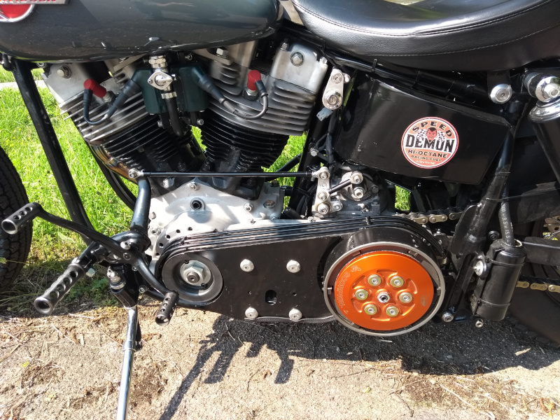

Ich habe den ganzen Umlenkmechanismus einfach ausgebaut. Da war soviel Spiel drin, das war nicht schön. Jetzt ist es direkt angeschlossen und am Getriebe mit einem Kugelkopf versehen. Mike hat recht, das schalten wird etwas härter, aber dafür ist es jetzt nahezu spielfrei.

ich hab jetzt alles auf Kugelgelenke umgebaut , funktioniert super vielen dank.
danke euch :riding:

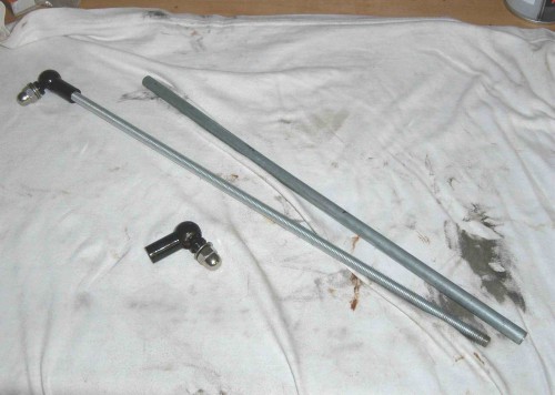

Hallo Peter,
ich fahr das seit Jahren so und will nie wieder was anderes.
Du musst nur ein paar Sachen beachten.
1. Die üblichen Stangen aus dem Zubehör sind zu kurz. Abhilfe schafft eine M8-Gewindestande, die Du mit einem passenden Alurohr umhüllst. An die Ende kommen zwei Umlenkhebel ("Knie"). Bekommst Du alles aus dem Baumarkt.
2. Den kurzen Hebel am Dom-Getriebe musst Du - weil die Umlenkung zukünftig fehlt - um 180 Grad nach oben drehen, das Langloch zuschweißen uns stattdessen ein Loch bohren, in dass Du ein M8-Gerwinde reinschneidest. dann kannst Du das eine Knie dort reinschrauben.
3. Du längst die Gewindestande passend ab, schiebst das etwas kürzere Alurohr darüber und schraubst die beiden Knie drauf bis sie am Alurohr anschlagen und fest sind. Dann kannst Du das Ganze ggfs. lackieren. Anschließend einbauen.
Schaltstange
Schaltstange
