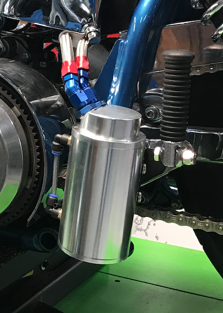

Re: Motorentlüftung wohin?
Hi ,
hier die Lösung an meiner Pan . Am ende vom schlauch werde ich noch einen Oil Catch Can montieren.
Habe so eine Lösung an meiner Shovel ebenfalls mit dem Oil Catch Can.

Moin Dieter. Was ist das für ein Anschluss auf Deiner entlüftung? Gibt es den zu kaufen? wenn ja wo? Hast Du ihn selber gemacht?deedee hat geschrieben: 25.03.2021, 21:17 Hi ,
Und: Oil catch can? irgendeine Dose oder gibt es da auch was spezielles?
Hi ,deedee hat geschrieben: 25.03.2021, 21:17 Hi ,
habe eine Büchse aus Alu drehen lassen mit einer Bohrung für den Winkelfitting.
Als Catch Can benutze ich den gleichen wie HD474 . Gibt es in der Bucht von 15 bis 40 Euro , sind alle gleich ,kommen aus China und gibt es in verschiedenen Farben .
gruss dieter

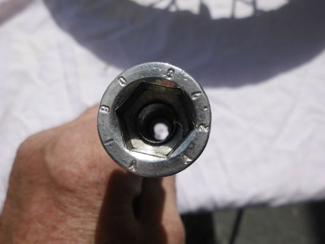

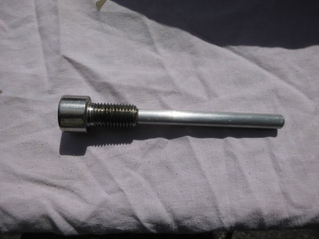

ich nutze schon seit längerer Zeit das Down-Tube unterhalb des Sitzes als Auffangbehälter.
In Höhe der Leitungen welche zum Öltank führen, habe ich einen 90Grad Anschluss von der KW Entlüftung ins Rohr geführt.
Die obere Rohröffnung unter dem Sitz entsprechend dichtmachen.
In der unteren Öffnung sitzt eine passende Inbussschraube mit Steigrohr zum Luftaustritt / zur Ölabscheidung.
Bisher (< 1990) für mich eine saubere Sache. Nach längerem Stand und falls die "Kugel" mal streiken sollte, eine gute Kontrolle
mit diskretem Reservoir; ab und an den Inhalt kontrollieren und gut is.
Übrigens finde ich es erstaunlich, was da so zur Schonung der Umwelt per Verordnung im Vergaser entsorgt wird bei "Neu-Eisen"..
