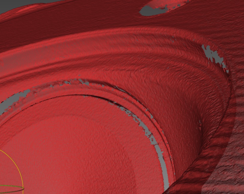

Saubere Arbeit, sieht gut aus.

Servus Chris,
habe mich schon mehrfach gefragt was das für rote Pampe auf dem Foto iss...anscheind sonst niemand weiter?
Jetzt sehe ich unten links einen "Orbit"...ist das ein 3d-Scan?

Das ist keine Pampe.
Denke das hat mit der Aufnahme zu tun....

Richtig, das war ein 3D Scan und als Mesh bzw. Polygonmodell dargestellt. Leider hab ich keine Software für eine Flächenrückführung, damit könnte man sonst relativ einfach und schnell den Brennraum "auslitern". Die wellige Oberfläche (Dichtfläche) unten rechts im Bild stammt von der spiegelnden Oberfläche bei der Datenaufnahme mit Stereokamera und einer Streifenprojektion.
