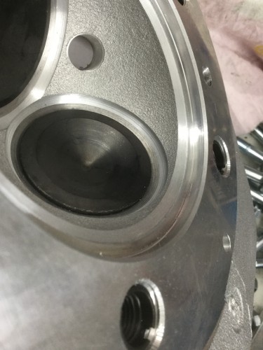

Am Feuersteg zum Einstich an den Köpfen hab ich kein Problem, da sind noch +0,2mm Luft mit der Kupferdichtung. Bin heute jedoch auf ein anderes Problemchen gestoßen, zwischen Quetschkante und Kolben beträgt das Maß mit den neuen S&S Köpfen -0,05mm. Da hat der Vorbesitzer vermutlich mehr als dezent die Zylinder gekürzt. Die alten Köpfe sehen auch so aus als wurden sie an der Quetschkante etwas nachgearbeitet.
Das wollte ich jetzt an meinen fabrikneuen Köpfen eigentlich nicht machen. Alternativ könnte ich 2 Kopfdichtungen einsetzen, ist bei Turbonachrüstungen common practice und hält auch. Hab dann aber immer noch erst ~+0,75mm Luft zwischen Kolben und Quetschkante.

Mein Motor ist leider so ein Überraschungspaket. Gekauft habe ich das Bike damals mit einem 1200 Late Shovel Motor. Zumindest sind 1200er Zylinder montiert, das wars aber auch schon.
Recht schnell hat sich herausgestellt das da jemand kräftig hand angelegt hat. Verbaut sind Wiseco low compression Kolben mit 89mm (1340ccm) und eine S&S Kurbelwelle mit 4,5" Hub.
Die Nockenwelle ist unbekannter Herkunft (eventuell Crane) und hat einen bescheidenen Leerlauf, geht dafür aber wie Sau in Drehzahlbereichen die ich dem Motor normalerweise nicht antun möchte.
Die Ölbohrung unten in der Zylinderwand wurde auch verschlossen und tiefer gesetzt, die kann aber trotzdem ärger machen wenn ich am Zylinderfuß etwas unterlege. Die alten Köpfe hab ich heute nochmals genauer angesehen, die sind eindeutig ausgespindelt. Werd ich an den neuen wohl jetzt doch auch machen und eventuell trotzdem noch eine dickere Kopfdichtung. Leistung ist eh zu hoch für nur 4 Gänge und einen Whisbone Rahmen.
Auf dem Bild kann man deutlich den zweiten Absatz am Kopf erkennen, ist mir anfangs mit den Ablagerungen nicht so aufgefallen.
@Ron, Ventiltrieb kann ich ausschließen, daran liegt es nicht. Hatte die Schrauben der Köpfe nur von Hand eingedreht, noch nicht angezogen. Die Pushrods waren noch nicht montiert und beim durchdrehen des Motors ging er auf Block. Nach dem lösen der Schrauben wurde der Kopf beim durchdrehen leicht angehoben. Durch die Ölkohle auf den Kolben war die Kontaktstelle an den neuen Köpfen erkennbar.

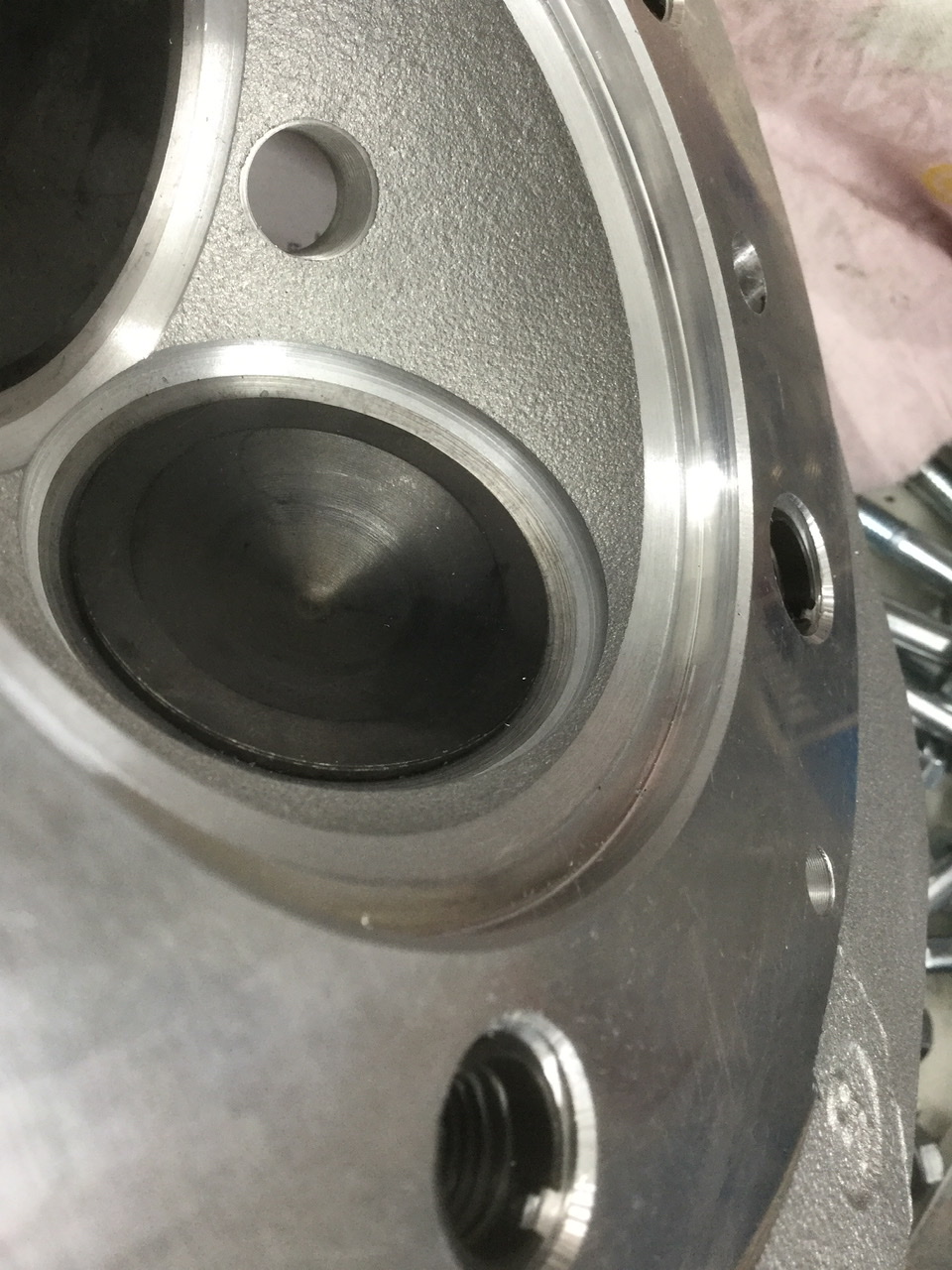

Meine Köpfe sind nun etwas ausgespindelt und ich konnte das Spaltmaß jetzt auch genau messen, was Anfangs bei dem negativen Wert schwierig war. Zur groben Ermittlung hatte ich mit einer Fühlerlehre versucht zu messen, wieviel sich der Kopf anhebt wenn der Kolben im OT steht.
Mit der Lötdraht Methode komme ich nun auf ca. 0,6mm Spaltmaß (Bleimaß) zwischen Kolben und der pseudo Qutschkante im Kopf. Leider konnte ich nirgendwo einen Richtwert für dieses Maß finden.
Bei einem Zweitaktmotor kann man mit der Quetschkante ja ziemlich weit runter gehen, so 0,2 bis 0,3 sind da nicht unüblich. Die haben aber auch weniger Hub und weniger Maße und das thermische Verhalten ist mit Sicherheit auch nicht vergleichbar.
Hat jemand Erfahrung ob die 0,6mm ausreichend sind?

Super, vielen Dank! Die Info hab ich gesucht. Ich werd an den Köpfen nochmals 0,4 mm abnehmen, dann bin ich auf der sicheren Seite und ändere auch weniger an der Verdichtung als bei der Variante mit einer dickeren Fußdichtung.

Die Temperaturen steigen und ich will auf die Straße und nicht die beste Zeit mal wieder in der Werkstatt verbringen. Die Köpfe anzupassen war unterm Strich sogar die die schnellere Lösung als die Zylinder zu ziehen und am Fuß was Unterlegen. Ich bin mit dem Ergebnis zufrieden, vielleicht schaff ich schon morgen den Zusammenbau.
