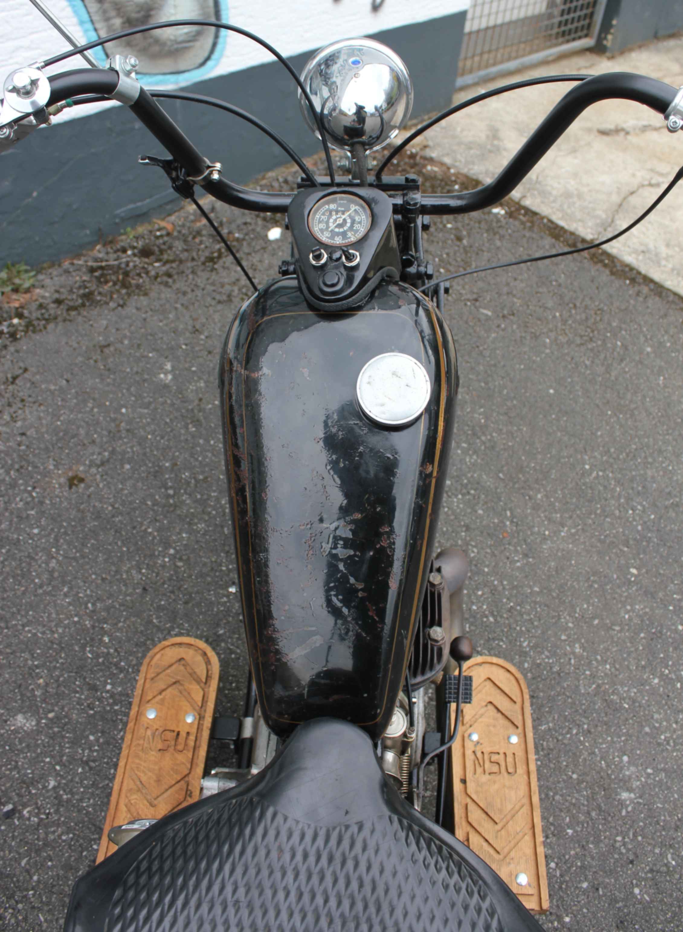

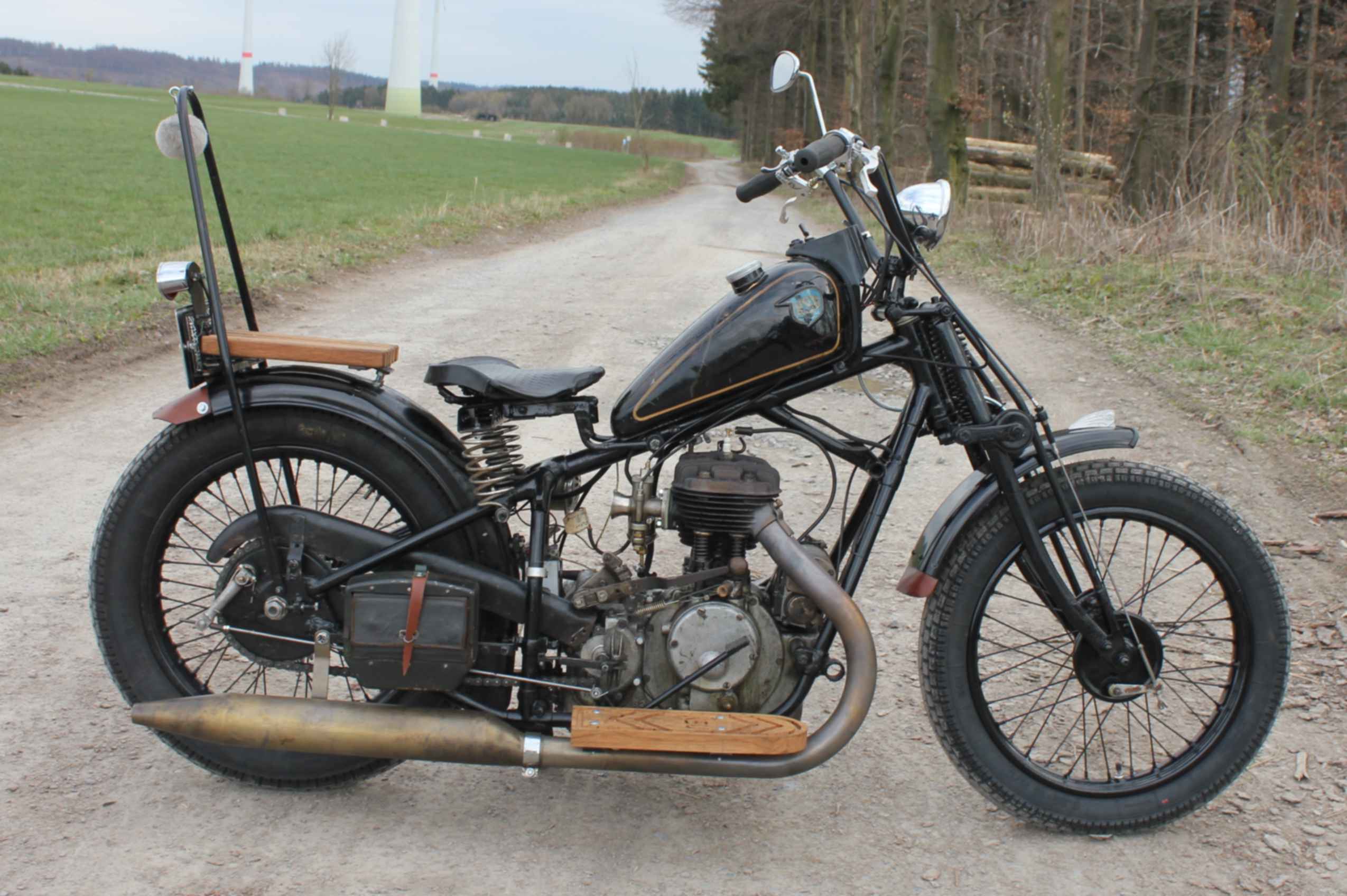

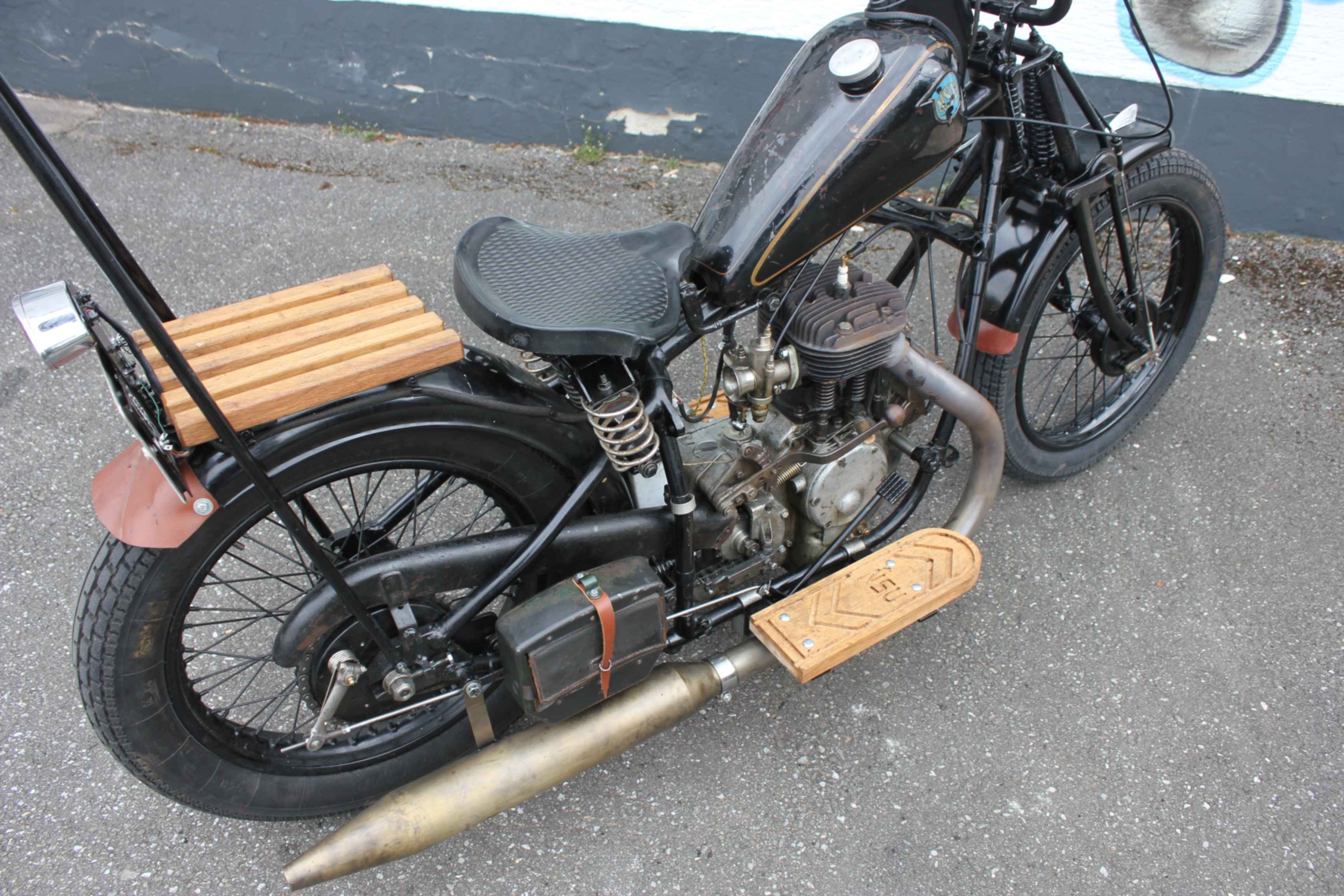

So, hier die versprochenen Bilder von der Chopper-NSU mit "vermessingtem" Auspuff nach Feldmann-Methode

der Auspuff sieht vom Finish schon echt genial aus.
Der ist auch so herrlich matt und gar nicht glänzend.
Vllt. Muss ich demnächst auch noch mal die Feuerschale anschmeißen.

... habe ihn mehrfach ins Feuer gesteckt und anschließend durchgebürstet (sagt man das so?), deshalb auch geringe Holzkohlenreste oder schwarze Flecken auf der Oberfläche, das Messing ist dabei gut angenommen worden. Kleiner Tipp: Die alten, bereits genutzten Messingbürsten halte ich für besser geeignet als nagelneue. Ja, die Oberfläche wird schön matt und nicht so geleckt einfarbig, so wollte ich es. Ist´n guter Tipp vom Andi Feldmann gewesen.
