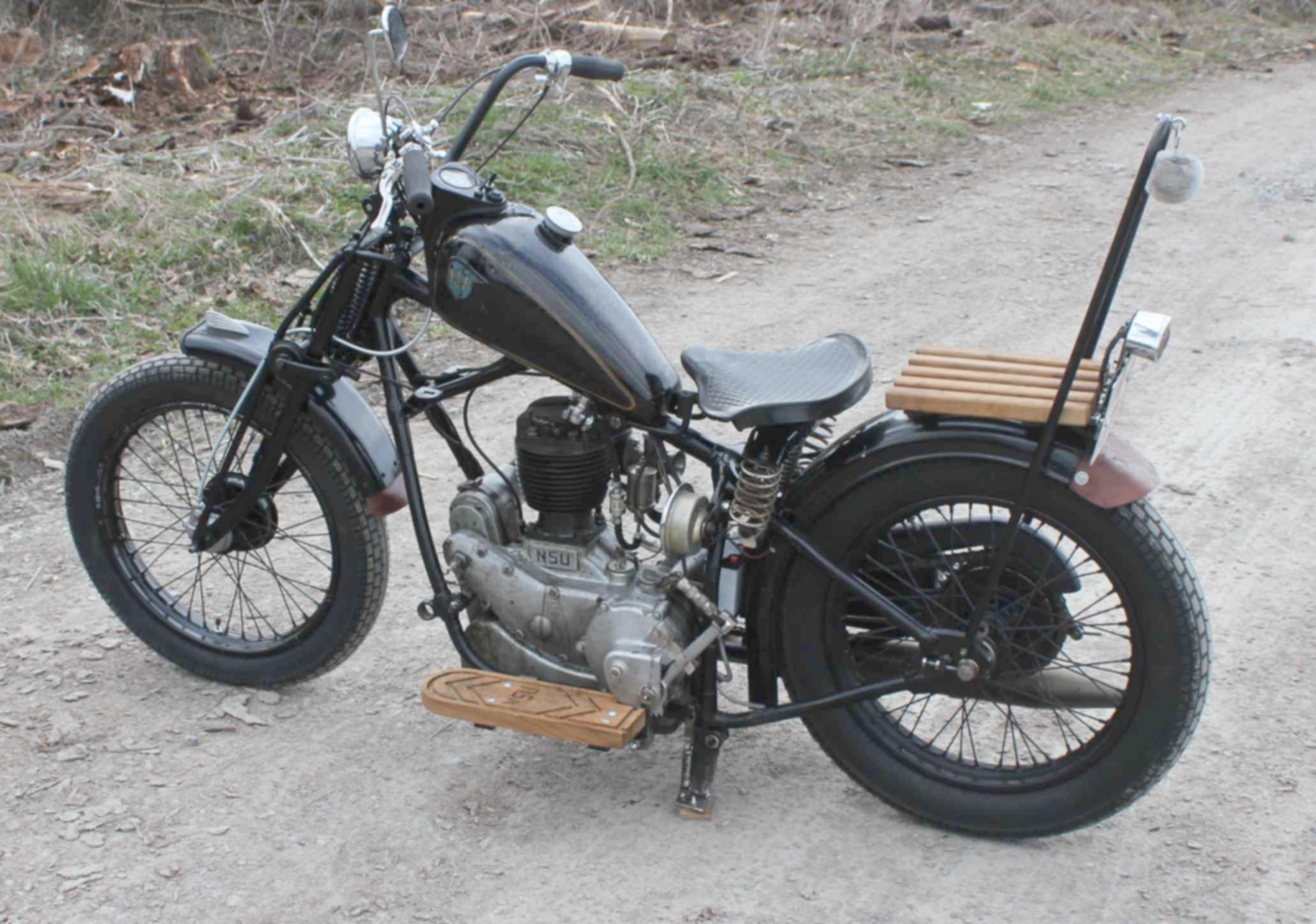

ist´ n guter Tipp, schau ich auch gern mal öfter rein, der Andi hatte folgenden tollen Vorschlag: Nicht lackierte Blechteile (Auspuff oder Kleinteile) über´m Feuer irgendwie erhitzen, bis kurz vor Rotglut, dann mit der Messingbürste rüber (ggf. wiederholen), das Material bekommt eine Patina, die ist wirklich unglaublich (und zusätzlich korrosionsbeständig), Hab das mal an meiner alten Chopper-NSU 501 T (Bj. 1928) ausprobiert. Zigarrenauspuff und Krümmer in der Feuerschale im Garten erhitzt (bei +2 Grad kurz vor Weihnachten, war ´ne super Arbeit) und ordentlich mit der Messingbürste bearbeitet. Foto kann ich bei Gelegenheit mal nachsenden, z.Zt. steht der Ofen noch eingemottet im Keller.

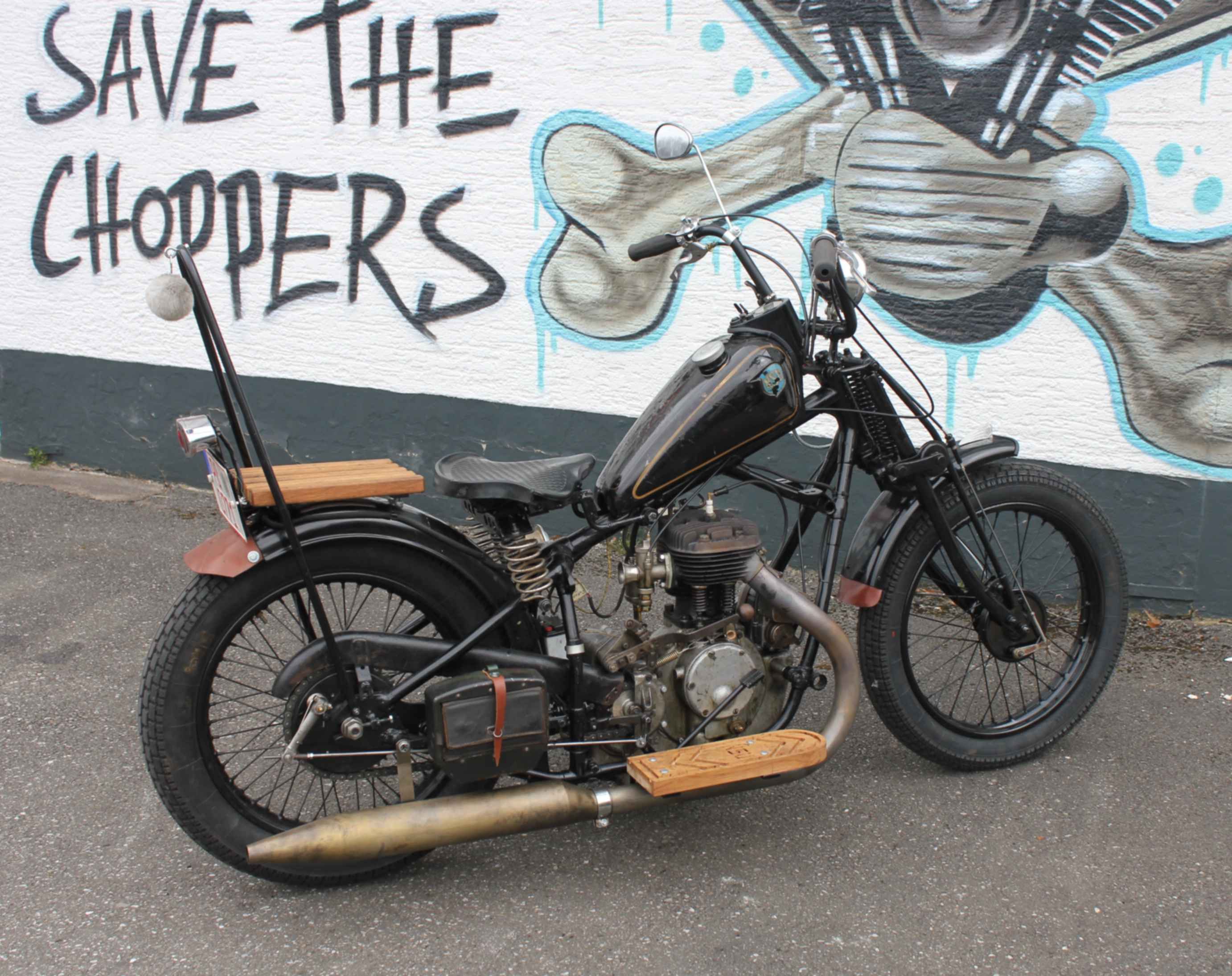

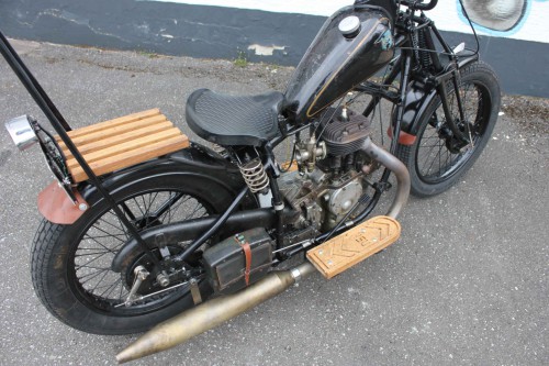

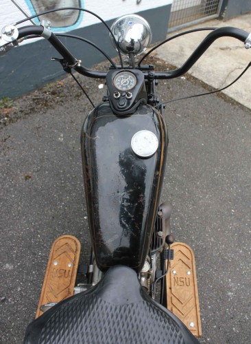

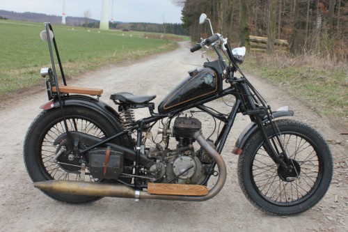

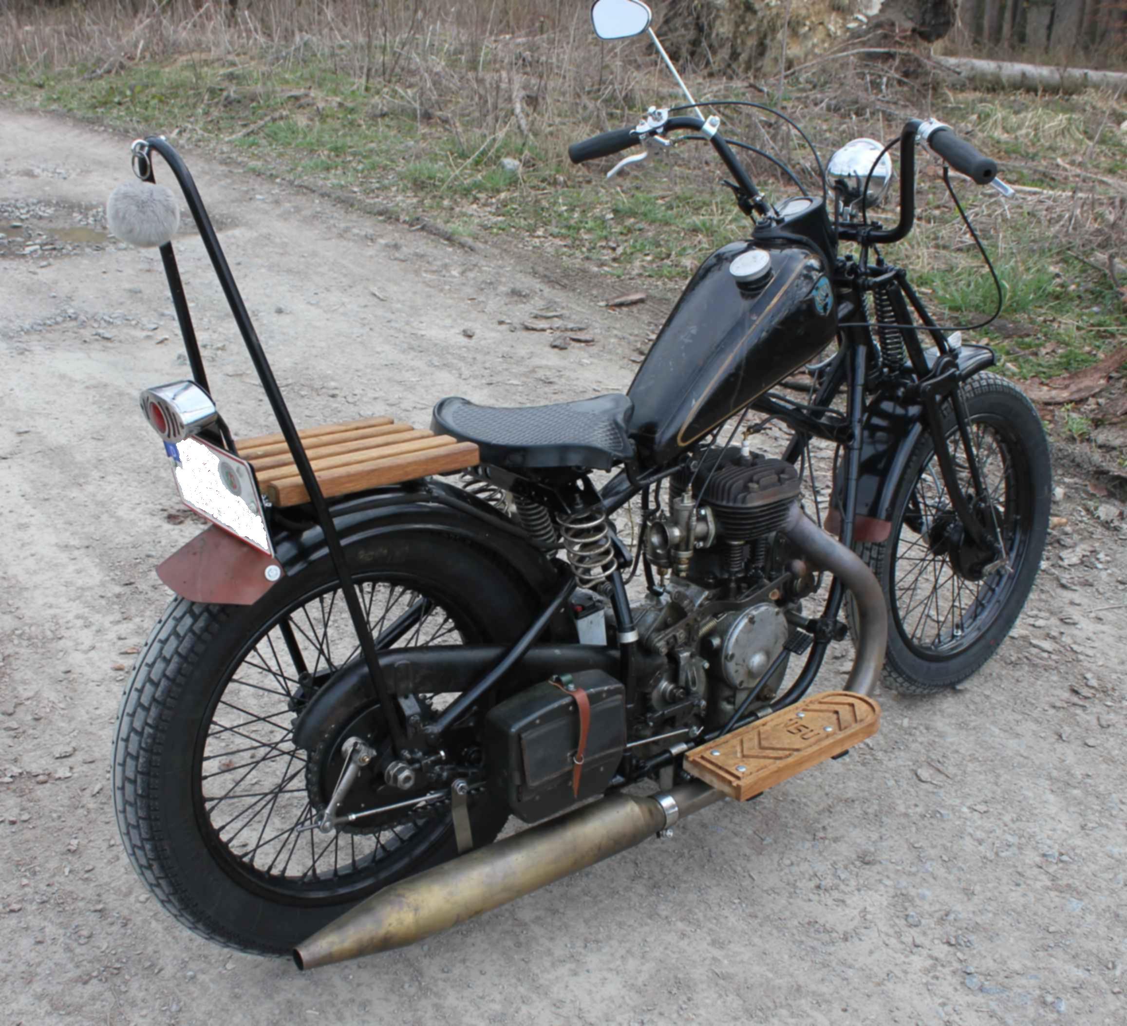

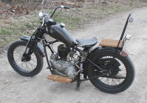

So, hier die versprochenen Bilder von der Chopper-NSU mit "vermessingtem" Auspuff nach Feldmann-Methode

der Auspuff sieht vom Finish schon echt genial aus.
Der ist auch so herrlich matt und gar nicht glänzend.
Vllt. Muss ich demnächst auch noch mal die Feuerschale anschmeißen.

... habe ihn mehrfach ins Feuer gesteckt und anschließend durchgebürstet (sagt man das so?), deshalb auch geringe Holzkohlenreste oder schwarze Flecken auf der Oberfläche, das Messing ist dabei gut angenommen worden. Kleiner Tipp: Die alten, bereits genutzten Messingbürsten halte ich für besser geeignet als nagelneue. Ja, die Oberfläche wird schön matt und nicht so geleckt einfarbig, so wollte ich es. Ist´n guter Tipp vom Andi Feldmann gewesen.
