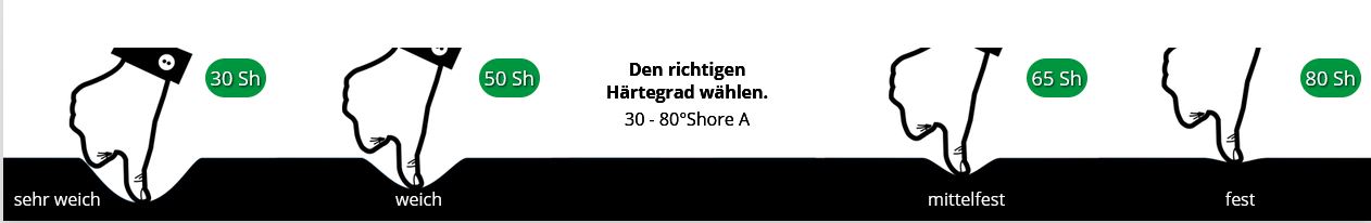

man könnte auch einen O-Ring mit Shore 50 oder so probieren, die normalen dürfen 70 haben.

das interessiert mich auch mal:
was bedeutet Shore allgemein bei O-Ringen?

Shore ist die Härteangabe

danke, ich hatte davon noch nie gehört/gelesen oder Hinweise von Herstellern.
Sehr hilfreich.
