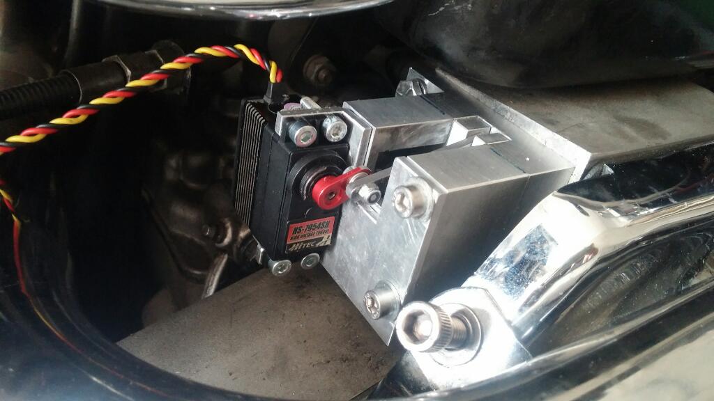

Ich möchte Euch kurz hier meine teils schon begonnene Erweiterung des Handhebel Starters vorstellen. Ich habe mir das aus zwei Gründen überlegt und begonnen :
1) Die Sicherheit des Hebelstarters gegenüber dem Kleben bleiben des Magnetschalters finde ich sehr gut. Aber, es passt seit dem Umbau meiner Flh vom Vorbesitzer wegen dem Hebelstarter das Hitzeschild nicht mehr auf den Krümmer. Da ich sie komplett auf Original zurück baue, würde mir der nackte Krümmer nicht gefallen (und ausserdem verbrenne ich mir ungern das Bein)
2) man kann jederzeit starten, auch wenn der Motorschalter deaktiviert ist, bzw. wenn ein Gang drinnen ist. (U. U. Hat da der Vorbesitzer schleißig gearbeitet beim Umbau?)
Da ich privat wie beruflich im Flugmodellbau beheimatet bin, liegen bei mir einige starke Servos herum. Mit dem Startknopf am Lenker möchte ich eine Steuerplatine ansprechen, die das Servo betätigt. Das Servo zieht den Hebelstarter.
Vorteil : der Startknopf kommt wieder zum Einsatz, und ich kann mit beiden Händen am Lenker starten. Bis jetzt war das für mich sehr ungewohnt, linke Hand am Hebel links unten, rechte Hand am Gasgriff.
Und ich kann über das Zündschloss die Steuerplatine nur auf der Stellung Ignition per Relais freigegeben. Mit einem zweiten Relais binde ich das Neutral Lämpchen und den Motorschalter mit ein. Also dreifache Absicherung.
Und so sieht es bis jetzt aus. Einzig der Hebel am Block wurde ersetzt, damit er nicht über den Primärkasten hinaus steht, und der Winkel für die Servomontage wurde dazu gefertigt. Zwei längere Schrauben rechts, um den Winkel mit zu schrauben. Fertig.

Wie schnell schaltet der Servo oder ist das dem Anlassergedöns egal?
Der Magnetschalter hat für's Ausspuren ja die Feder drin, der Hebelstarter denke ich mal auch, aber da hält ja jetzt dein Servo dagegen, oder?

Das Servo hat eine Stellgeschwindigkeit von 0,08 sec. Geht also genauso schnell wie per Hand den Hebelstarter zurück zu stellen. Die Feder hilft ja auch mit.

@trybear: Ich habe zwei Magnetschalter mit der FLH mitbekommen, die kleben geblieben sind. Deshalb hat der Vorbesitzer umgebaut. Auf der Batterie Abdeckung sieht man immer noch die Spuren des letzten "Dauerstartens", es fehlt sogar ein Teil des Blechs.
Wie oben schon geschrieben, die Sicherheit des Hebelstarter finde ich gut, nur möchte ich das Hitzeschild auch drauf haben. Da geht dann nichts mehr mit dem Hebel.
Und wenn es mal nicht funktioniert, brauche ich nur die Schellen aufschrauben, und kann händisch starten.
