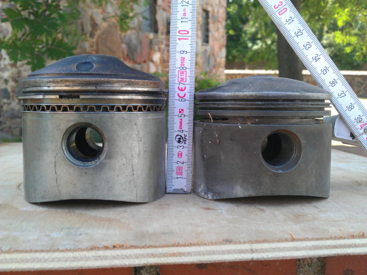

Hier mal ein Bildvergleich:
Links ist der 1200er Kolben rechts der 1340er.
Was genau hast du vor?
gruss robo

1340iger Zylinder passen (ohne Änderungen) zu den zu 1200er Köpfen.
1340iger Kolben würden zwar passen, aber durch das versetzte Pleulauge hättest du ein extremen Lowcompression und wenig Leistung.
Die 6te Übergrösse 1200 müsste einem 1340iger std. entsprechen. Man sollte jedoch die Zylinder auf neue Kolben einschleifen.
