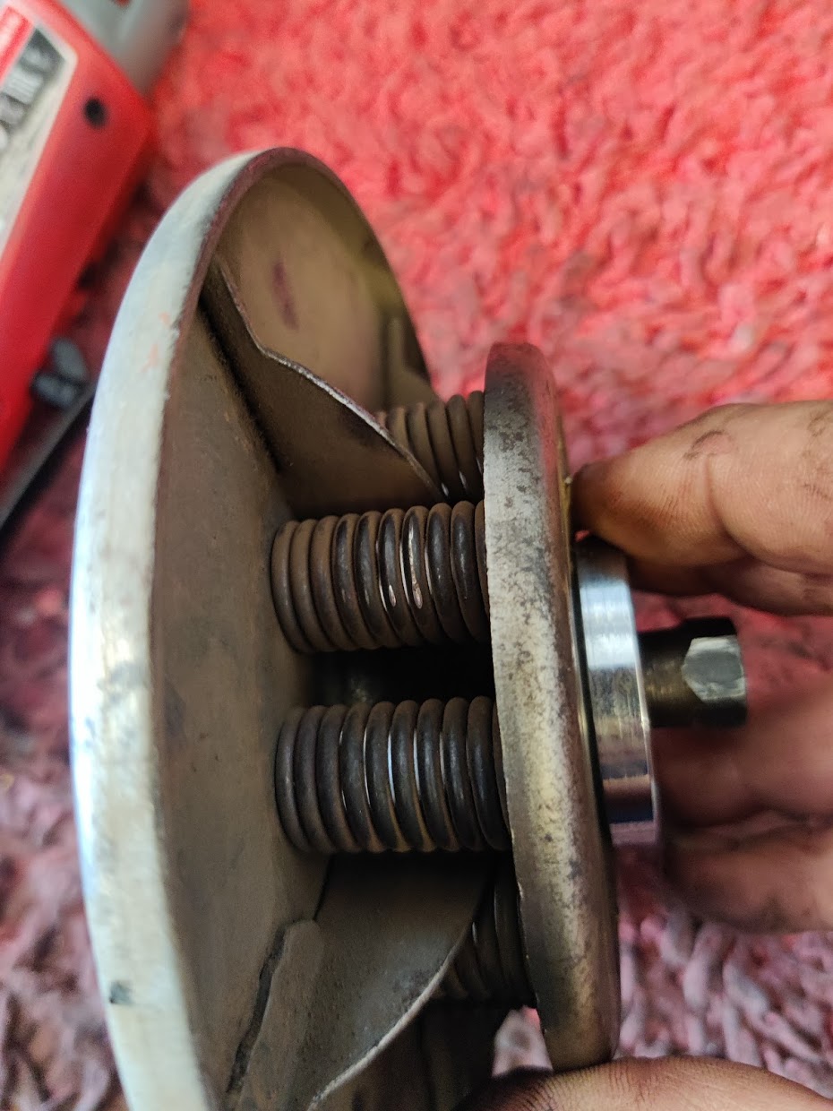

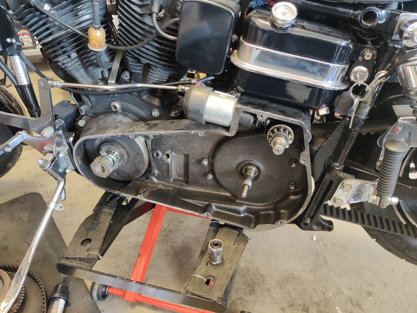

Hallo Allerseits, meine Sturgis stand jetzt ca 2 Monate auf dem Seitenständer und es lief Öl aus dem Primär. Zur Zeit glaube ich, dass es Getriebeöl ist, die durch die Kupplungsstange in den Primär gelaufen ist und hinten am äußeren Primär an der Ablassschraube (welche nicht vorhanden ist da original Primär und Sekundärbelt) rauslief. Bei Aufstellen der Maschine lief ein Schwall raus, ca 0,2 Liter. Also Primär ab und da meine Kupplung auch total Mist war soll die gleich dabei gewechselt werden.

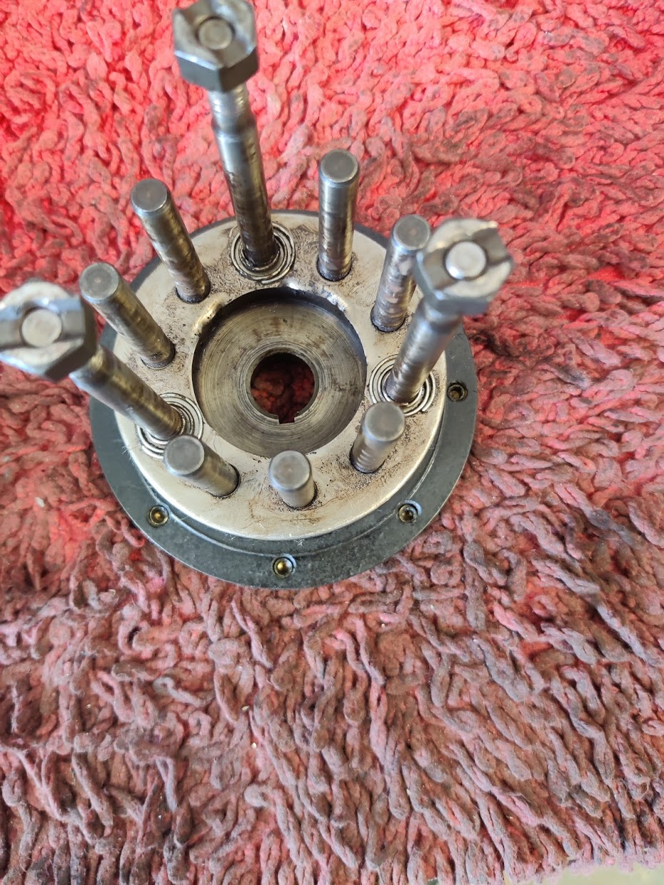

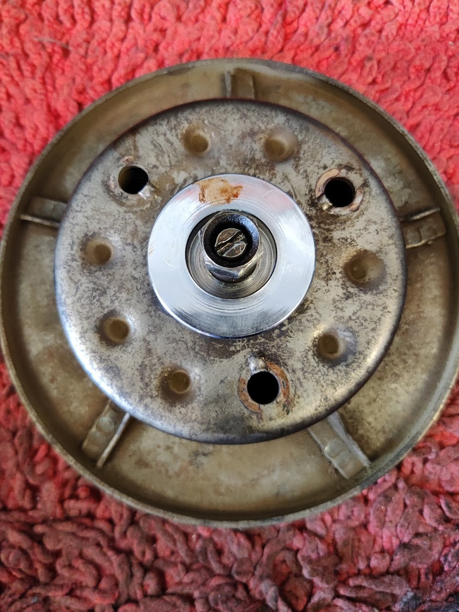

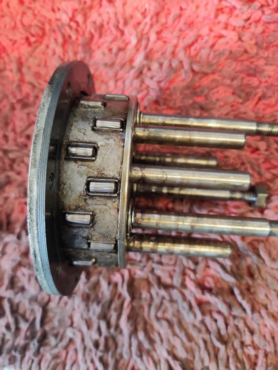

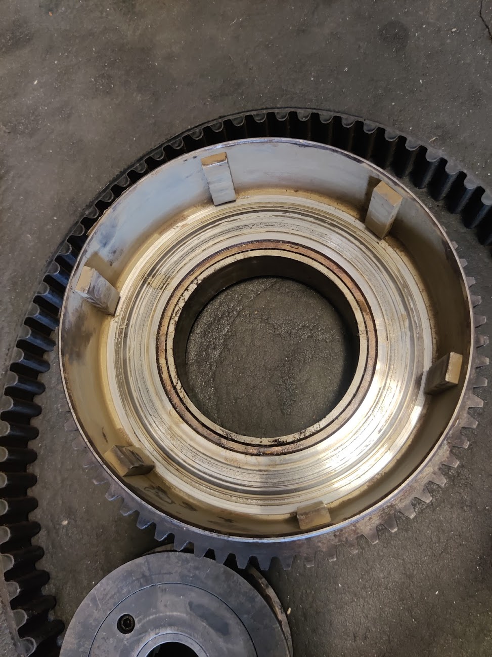

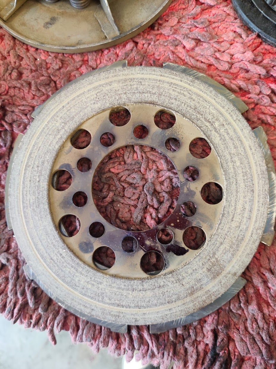

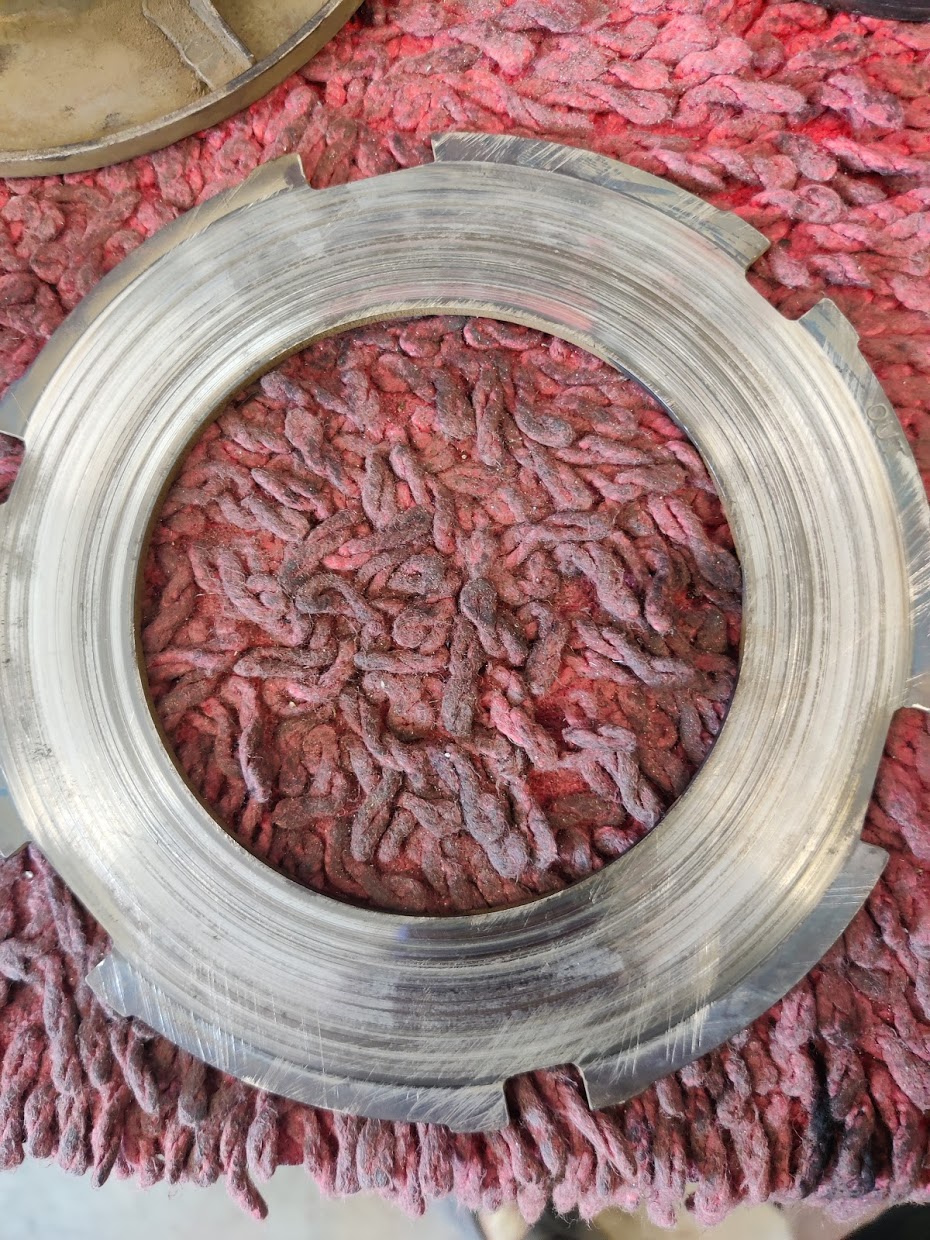

Stahlscheiben haben Riefen, Beläge ebenfalls. Kupplungsnabe ist der Plastikring der angenietet ist recht lose, Kupplungskorb hat innen an der Stahlscheibe Riefen. Zum Glück habe ich noch einen fast neuen, sind ja kaum noch zu bekommen für die Sturgis.
Was empfehlt t ihr mir an Teile? Neue Kupplungsnabe ja oder nein, Beläge und Scheiben ist klar, welche bevorzugt ihr, welchen weiteren Umbau soll ich machen, Big fix, Tamer, andere Druckplatte mit Diaphragma?
Bin für jede Hilfe dankbar. Denke Gerry kann wohl alles besorgen.

sind die Bolzen von der Kupplungsnabe noch glatt und gerade oder gibts da fühlbare Riefen? Wenn die Bolzen noch in Ordnung sind, könntest den Reibbelag wechseln. Da gibt es ein Kit mit Belag und Nieten. Sowas:https://www.kraftradteile.com/Reibbelag ... 4-Standard.
3-Fingernabe ist völlig ausreichend.
Dann einen neuen Satz Reibscheiben und Stahlscheiben. Da tun es die normalen auch. Da du Belt fährst sollten die Reibscheiben auch für Trockenkupplung geeignet sein. Die Stahlscheiben mit Antiklapperfedern braucht man nicht unbedingt. Bei manchen bringen die garnix und bei anderen halten die nicht lange.
Bigfix würde ich immer empfehlen.
Tamerkit ist etwas preisintensiver als der Clutchretainer und man brauch etwas Geduld und Zeit zum Einstellen. Bei einer 3-Fingernabe funktioniert auch der Retainer. Allerdings bringt der Tamerkit noch eine zusätzliche Stahlscheibe mit, die konstruktionsbedingt, als erstes in den Kupplungskorb kommt. Wenn bei deinem riefigen Kupplungskorb die Gleitsteine noch fest sind und keine Riefen haben und die Beltverzahnung auch noch in Ordnung ist, könntest den Korb dann noch weiter verwenden.
Wenn die originale Druckplatte noch plan ist spricht nichts dagegen die mit den originalen Federn wieder zu verwenden. Die Diaphragma Federplatte bringt aber einen gleichmässigeren Anpressdruck und es ist etwas weniger Hebelkraft beim Kupplung ziehen nötig. Kostet halt seinen Preis und sieht optisch nicht so prickelnd aus. Im geschlossenen Alukasten siehts aber keiner, da kann ich die auch empfehlen. Im kompletten Blechprimär passt die leider nicht rein.

Nein, die Bolzen haben auch Riefen. Kupplungskorb hab ich ja noch einen fast neuen da. Danke für den Tipp mit der York .Das schaue ich mir mal an. Primär ist geschlossen mit original schwarzen Außenprimär .

Kumpel fährt in einer 77er FXE auch original und die ist sehr gut eingestellt. Da ich aber eigentlich alles wechseln muss ist die York preislich schon wieder interessant. Außerdem kommt bei der York auch erst eine Stahlscheibe rein so dass ich meinen riefigen Kupplungskorb noch fahren kann bis das Pulley runter ist und ich meinen fast neuen Kupplungskorb noch aufsparen kann. Ich habe bei ebay 419 Euro bezahlt mit Versand aus Spanien Also kein Zoll und MwSt und Lieferung innerhalb 14 Tagen .Ist auch schon unterwegs zu mir Gruß C53
