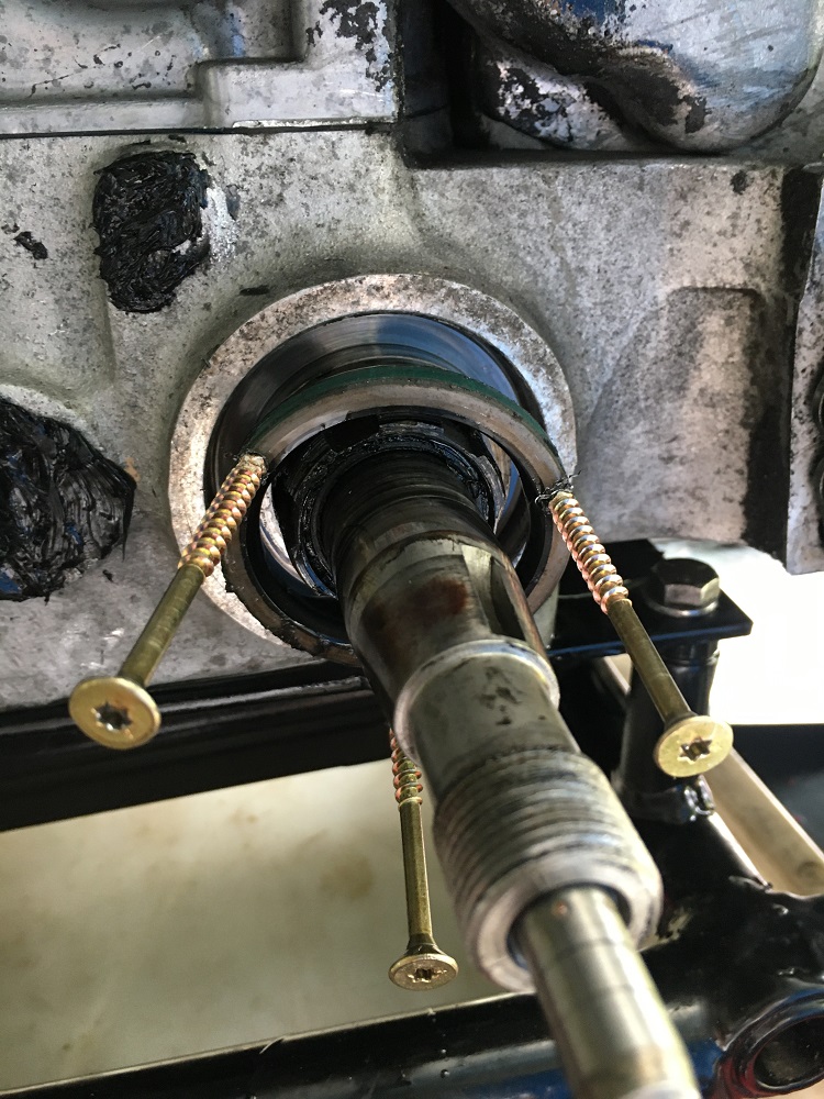

Hier mal ein Bild von der Stelle - man sieht gut die Stelle wo die ölt.
Hatte ja die letzten 12000km seit ich die habe kein Problem - erst als ich die LiMa gewechselt habe und den Inneren Primärkasten ab hatte.
Weil aber net warum der da durch undicht geworden ist - hatte ja das Ritzel nicht ab :
Die drei Bohrungen sind für Spaxschrauben - damit bekommt an den Simmering ganz easy raus
Musste mir aber vorher erstmal ein Spezial Werkzeug bauen:
Jetzt erstmal Simmerring und Spezialmutter mit Duo Simmerring bestellen.
Werde auch den kleinen O-Ring hinten einbauen
						warum nicht?
