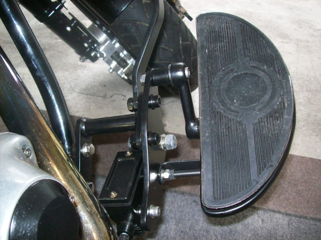

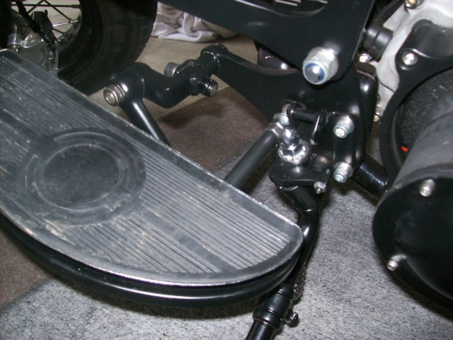

ich hab nen 3" belt, die fussrastenanlage ist/war ne vorverlegte von cpo, die rasten hab ich gegen zubehörtrittbretter getauscht.... die hacken sind vor dem pulley, daneben wärs mir zu unsicher

Danke für die Bilder. Das ist zumindest schonmal eine Option.
Ich befürchte jedoch, dass ich mit meinen 1,74m und kurzen Beinen zu klein für vorverlegte Rasten bin
daher hatte ich damals auch auf Trittbretter umgerüstet.
Du hast es ja quasi eingebaut vor dir
Ist es denn aus deiner Sicht platztechnisch möglich die Trittbretter an ihrer originalen Position zu belassen und den Bereich abzudecken? Denn den Gedanken mit dem Hacken und vor allem der Hose hatte ich auch schon.
