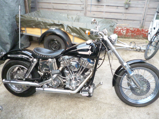

hier mal ein Bild vom gesprengten Progessive Suspension Dämpfer und ein Bild meiner Shovel,jetzt mit den vorübergehend verbauten FLH Dämpfern.Die sind jetzt etwas länger als die 11 Zoll Progressive Dämpfer.
Der Sattel ist für mich inzwischen zu hart und sollte gegen einen gefederten Solositz ausgetauscht werden.
Problem ist dass mir die einfache Federbefestigung,zb von W&W,nicht gefällt und eher murks ist. Ich suche da etwas handwerklich hochwertiges was auch etwas federt um meine Wirbelsäule zu entlassten.Der Policestyle Sattel mit der gefederten Stange,passt nicht zum Rest meiner Shovel.
Es gibt doch bestimmt eine passende Lösung,die einer von euch mit ebenfalls geplagten Rücken,fährt?
Danke ansonsten auch für die Ideen.
Gruß Zeppie

Sind die Dämpfer 343mm lang? Dann sind die für Rundschwinge. Wie lang waren die alten? 305mm (Original) oder kürzer?
Die 305er sollten normal so gut federn, dass der Sattel nicht nochmal extra gefedert sein muss ( sieht mM auch irgendwie komisch aus mit Dämpfern und darüber nochmal Federn).
Und dein Sattel sieht für mich eigentlich schon recht bequem aus. Vielleicht musst Du insgesamt was an der Sitzposition ändern, zB Trittbretter statt vorverlegte Fußrasten. Und dazu vielleicht einen Police Sattel starr auf dem Rahmen montiert - für den Rücken ist es gut, wenn die Sitzfläche nicht nach hinten abfällt, sondern parallel zur Straße verläuft.
Viel Erfolg, Gruß Philipp

da hat Philipp recht
die Position ist wichtig, hab meinen auch parallel zur Straße
wie schon gesagt, gefedert war es zu schwammig beim fahren, da hast kein richtiges Gefühl mehr in den Kurven.
Den Halter für den Sattelpfosten hab ich mir selber gebaut, Stück Rundmaterial aus Alu, was genau in das Rohr passt, 10er Gewinde auf beide Seiten, dann eine Gewindestange durch das Rohr und von unten verschraubt, oben drauf ist ein Silentblock, da gab es aber auch eine Idee mit einem Fussrastengelenk

Vielleicht solltest du auch über den Lenker und die Vorverlegten nachdenken. Das Dreieck Sitz / Lenker / Fussrasten Deiner Maschine spannt Deine Wirbelsäule ergonomisch ungünstig. Trittbretter geben den Füssen mehr Spielraum.

erst mal Danke für die Tipps.Auch warum der Dämpfer zerfetzt ist leuchtet mir ein :idea: Bin immer wieder sporadisch, wenn es die Zeit zulässt, am umbauen.
Das mit der Sitzergonomie und den weit vorne angebrachten Controlls ist eines was ich ändern werde.Habe dazu jetzt mal die originalen FX Midcontrolls vorgekramt und werde die Rasten davon an den Primärdeckel und an das Getriebe montieren und am Wochenende mal damit fahren.
Mein Corbin Sattel sieht nur bequem aus.Der ist für meinen Rücken leider zu hart. Den Policesattel kann ich jetzt vorne wie vorgeschlagen befestigen.Hinten sind ja die beiden Federn,da bin ich gerade dran und verzweifel da ich für die Sitzfedern keine vernünftige Befestigung finde.
Das sieht alles wie gewollt und nicht gekonnt aus :cry:
Ich mache nachher mal Fotos davon.

als befestigung hinten hab ich das Querrohr genutzt, da ist jetzt eine Hülse drin mit 11mm loch und dadurch ne Gewindestange, dann hast links und rechts Haltepunkte
