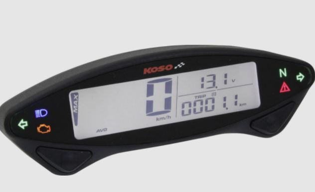

Ich habe auf meinem Tank einen "wunderschönen" Digitaltacho, mit Magnetgeber am Vorderrad. Ist ein kleiiiiiinesbisserl hässlich. Will den nun durch einen mechanischen ersetzen.

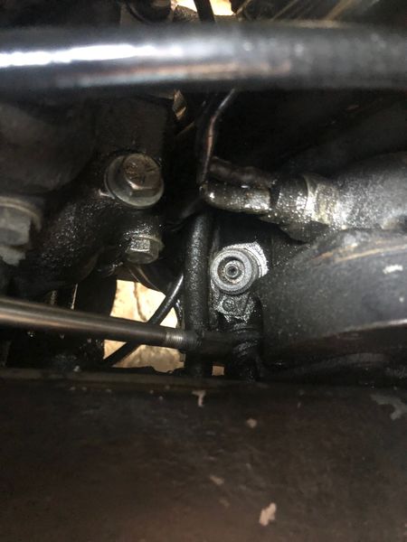

- So wohl auch bei mir (unter all dem Ölschmodder kann man es erkennen):
Ich habe mir nun eine Tachowelle besorgt. Die war allerdings nur für ältere FX, oder andere Modelle. Jetzt nehme ich einfach mal an, dass sie deswegen nur für andere Modelle gilt, da die 77er FX ja besagte Tachowelle am Vorderrad hatte,
Wie auch immer, die Überwurfmutter der Welle scheint beim Draufdrehen immer leicht "anzuschnäbeln", fasst aber nicht wirklich. Bekomme die nicht drauf.
Weiß wer, gab/gibt es diesen Getriebeanschluß mit mehreren Gewindearten?
Ich komme an das Gewinde am Getrieb natürlich fast nicht dran, um zu schauen, ob es stark verdreckt ist, oder der erste Gewindegang verdellert. Sehe ich das richtig, dass ich dann den kompletten Primärkasten abbauen muss, um dranzukommen? Da werde ich auf die Schnelle sicherlich nicht glücklich, oder?
Wie kann ich den Getriebeanschluss demontieren? Müsste das mit Primärkasten gehen, oder muss der dann auch weg?

sollte ein 7/8”-18 Gewinde sein laut W.u.........
Es gibt auch verschiedene Überwurfmuttern, das beste mal beim Gerry nachfragen, den Antrieb müsstest Du doch raus bekommen wenn Du die kleine Schraube raus machst. Da gibt es auch Gewindeschneider für, kosten aber das doppelte wie ein neuer Antrieb

Jo, kleine Schraube raus und das Ding einfach nach oben rausziehen. Sinnvoll wäre da drummherum erst den Dreck zu entfernen, damit er nicht ins Getriebe fällt...

Und bevor du ihn wieder einbaust, unbedingt die Anzahl der Zähne zählen, damit du weisst, wie der Tachoantrieb übersetzt ist. Anhand dieses Wertes, kannst du dann den k-Wert deines Tachos bestimmen. Wahrscheinlich hat der Tachoantrieb 23 Zähne, dafür brauchst du dann einen 1:1 Tacho (k = 0,6).

Die kleine Schraube habe ich gelöst. Bewegt sich aber keinen Millimeter....

Hallo, es kann schon sein, dass der Getriebeanschluss ein wenig fest sitzt, vielleicht hat jemand beim Einsetzen Kleber auf die Dichtung geschmiert. Aber wahrscheinlich hilft es Dir schon zu wissen, dass der Anschluss überhaupt so rausgezogen werden kann, und nicht erst noch etwas anderes außer der Schraube gelöst werden muss :lol:
Wenn Du die Stelle drumherum säuberst (was richtig ist), würde ich auch nochmal das Gewinde vom Getriebeanschluss reinigen. Vielleicht geht die Tachowelle ja dann doch drauf; über die angeschraubte Tachowelle wird es jedenfalls leichter, das Teil nach oben rauszuziehen.
Die Anschlüsse am Antrieb (Getriebe) sind meines Wissens immer 7/8-18 wie von BenniGun geschrieben.

Im Ernst, habe mich gestern endlich wieder mal dem Tacho gewidmet. Habe alles am Abgang geputzt und dann etwas gefummelt. War nur etwas "festgebabbt", ist dann aber gut raus.

Sallo1971 hat geschrieben: 08.12.2021, 14:55 Wieso nimmst denn keinen Signalkonverter wenn du schon einen Digitacho hast?
Gibts bei w&w und ist von Daytona.
Hab ich auch...funzt super, sieht gut aus und der TÜV ist auch zufrieden.
Ganz einfach, weil es in Etwa so ein Teil ist. Nur dass es noch billiger und noch hässlicher aussieht... :mrgreen:

Sallo1971 hat geschrieben: 09.12.2021, 08:54 Nee nä... :
Wer schraubt sich denn sowas ans alte Moped?...oder klebt man das? roll:
Aber Deine Frage, warum ich den Tacho nicht weiternutzen möchte, ist somit beantwortet, oder? :D
