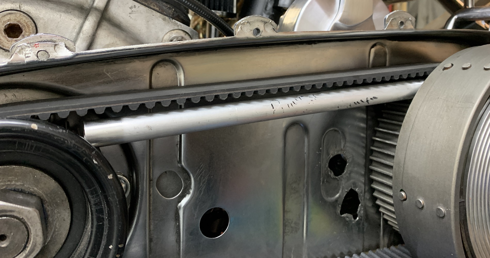

die praktische Überprüfung der Belt Ausrichtung mache ich stets so:
Ohne Zündkerzen in Laufrichtung das Motor-Sprocket per Knarre drehen, also linksherum,
das simuliert am besten die Antriebskraft auf die Pulleys.
Entsprechend zur Kontaktfläche - wohin der Riemen - "auswandert", justiere ich die Getriebe-Grundplatte.
Mit der Ausrichtung bez. Parallelität zum Hinterrad-Ritzel hatte ich noch keine Probleme.

Das mit dem Röhrchen das Ron beschrieben hat ist ne ganz coole sache und hat super funktioniert,
danach ma das vordere Pully drchgedreht und zum schluss laufen lassen 8)
Ich denke so kann ichs mal lassen :riding:
Werd das mal regelmäßig kontrollieren was wärend der Fahrt passiert.
Danke nochmal Mfg Martin

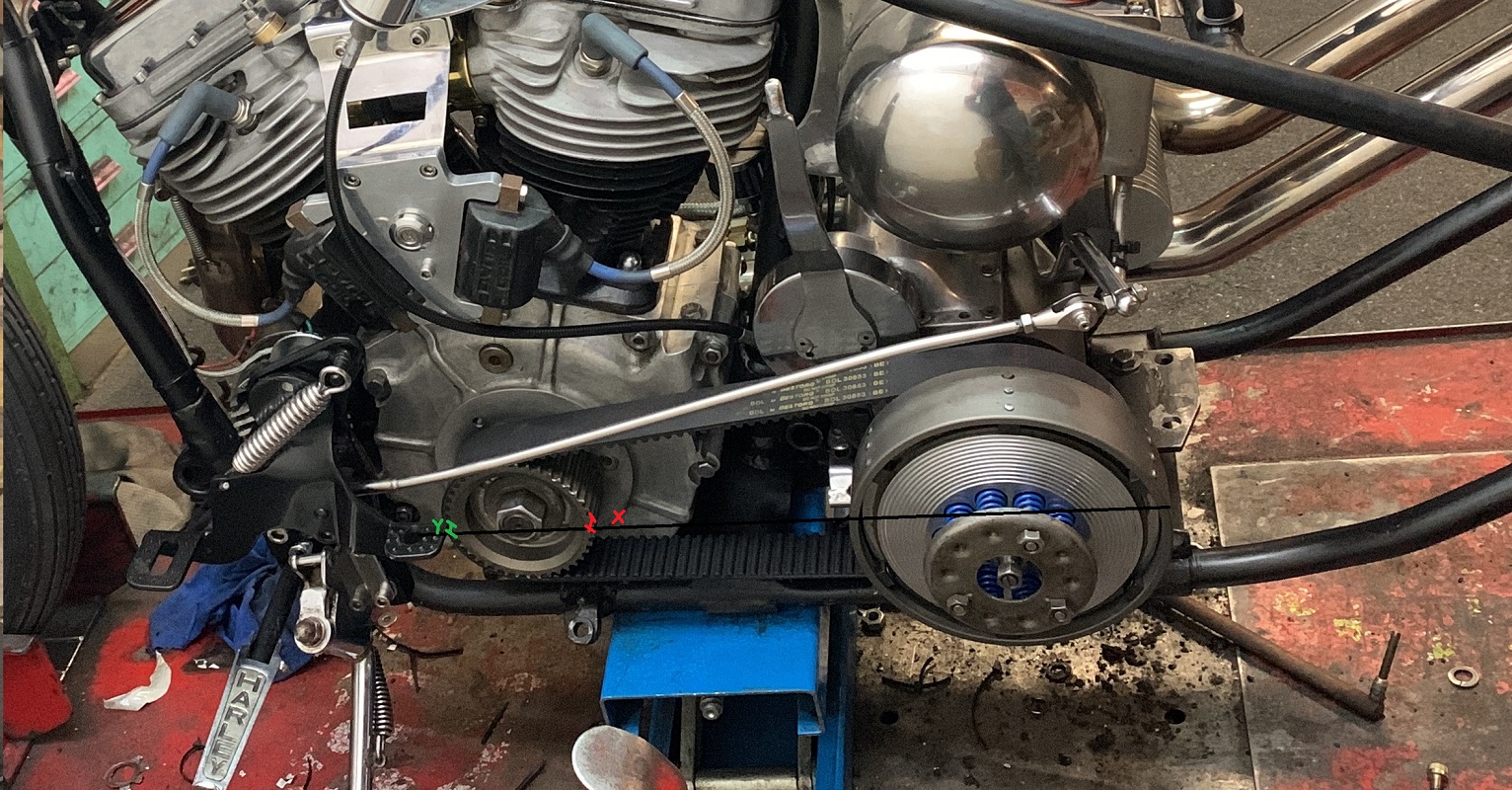

so also ich habe auf Rat von Dieter das Getriebe nochmal kontrolliert , sihe da die 5te Verschraubung rechts am Rahmen stand an .
Somit konnrte ich das Getriebe nicht drehen ohne Spannung aufzubauen.
Das Loch nachgefeilt und die Getriebegrundplatte auch gleich ein wenig nachgearbeitet.
Nach dem Einbau und der Montage der Kupplung/Pully hab ich dann nach der Anleitung von Ron mit dem Röhrchen alles ausgerichtet.
Das ganze geht auch wesentlich entspannter wenn der Riemen noch nicht Montiert ist :kippe:
Alles takko jetz noch ne Probefahrt und gut :mrgreen:
Danke nochmal für die ganzen Tips
Mfg Martin
